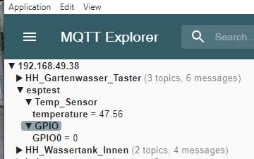

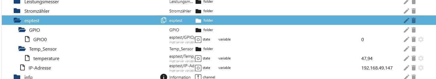

    Im mqtt Bereich im ioBroker bekomme ich an der passenden Stelle aber nur eine "0" zurück.
    Was mache ich falsch?

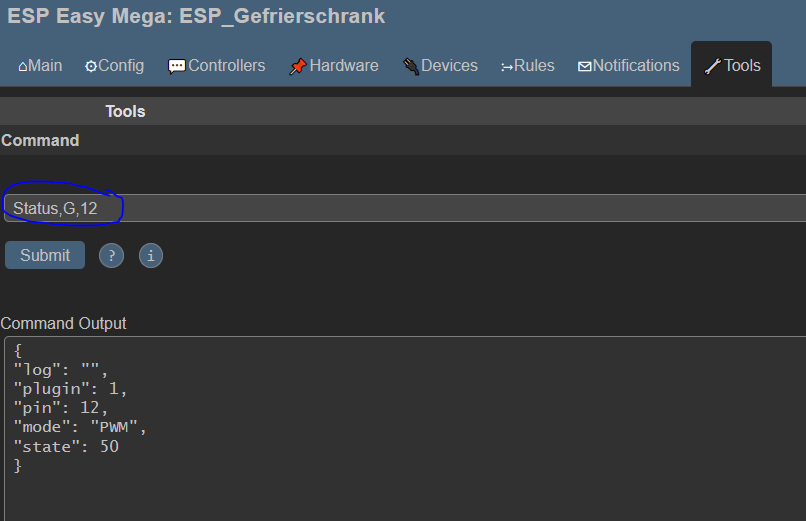

    Du kannst eine Zwischenprüfung machen. Geh in das Menü Tools und in der Konsole kannst Du den GPIO prüfen mit Status,G,0 für GPIO0
    siehe hier als Beispiel bei mir für GPIO 12 und ich habe PWM auf 50 gesetzt.
    Darunter wird das Ergebnis angezeigt: .... Mode PWM und State 50
    Genau die 50 (der state) wird dann auch per MQTT an den IObroker geschickt.

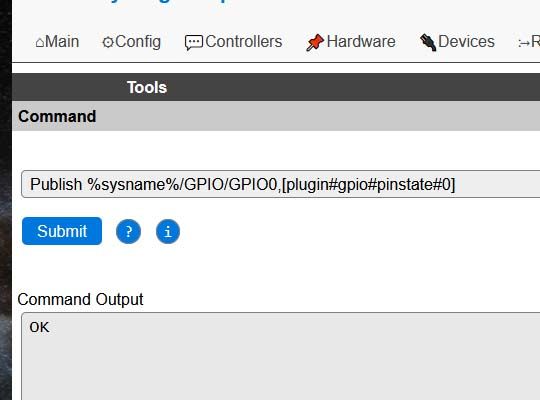

    Publish %sysname%/GPIO/GPIO0,[plugin#gpio#pinstate#0]
    den State/Wert einmalig über MQTT verschicken z.B. zum testen. Desweiteren zum Testen, kannst du dort auch direkt in der Konsole den PWM setzen (erspart vielleicht was Klickerrei):

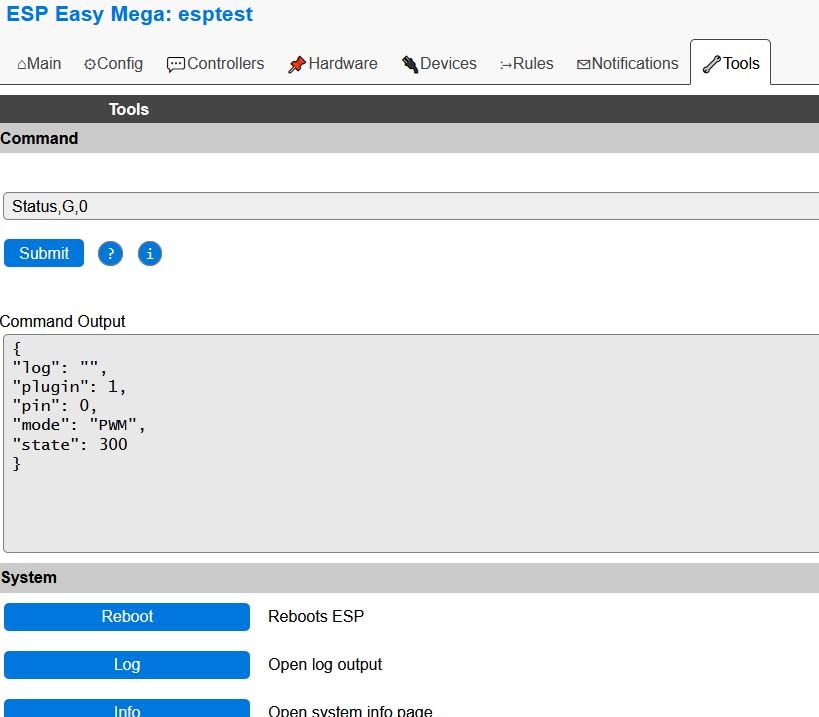

      Ich habe das jetzt noch einmal alles kontrolliert.
      Kann das mit der ESP-Easy Version zusammen hängen?

        Siehst Du im IOBroker den Zeitstempel das da wirklich jedes mal mit dem manuellen Submit eine "0" ankommt?
        Der Temp Sensor funktioniert ja über MQTT also sollte die Verbindung/Konfiguration passen.

            Ich habe jetzt mal die akuellste Version aufgespielt.
            Wenn ich nun
            Publish %sysname%/GPIO/GPIO4,[plugin#gpio#pinstate#4]
            über die Konsole eingebe kommt es auch im ioBroker an.
            Aber wenn ich per http den PWM Wert ändere tut sich nichts.
