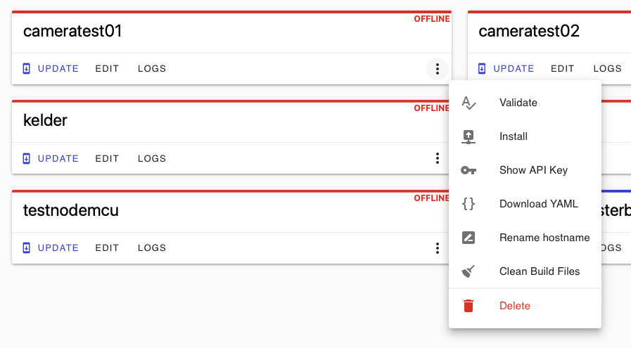

                  @wolfgangfb sagte in Backitup: Datei zu groß?:
                  @dutchman sagte in Backitup: Datei zu groß?:
                  Das kannste du vermeiden indem du im esphome Dashboard den Cache für die Geräte weckschmeist.
                  Das braucht man nur zum Komplizen der binary‘s danach nicht mehr
                  Verrätst Du mir wie das geht? (Ich sehe da momentan keine Option dafür)
                  clean build files
                  W 1 Antwort Letzte Antwort
                    clean build files

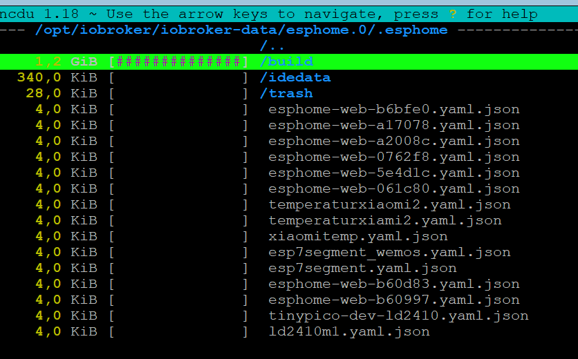

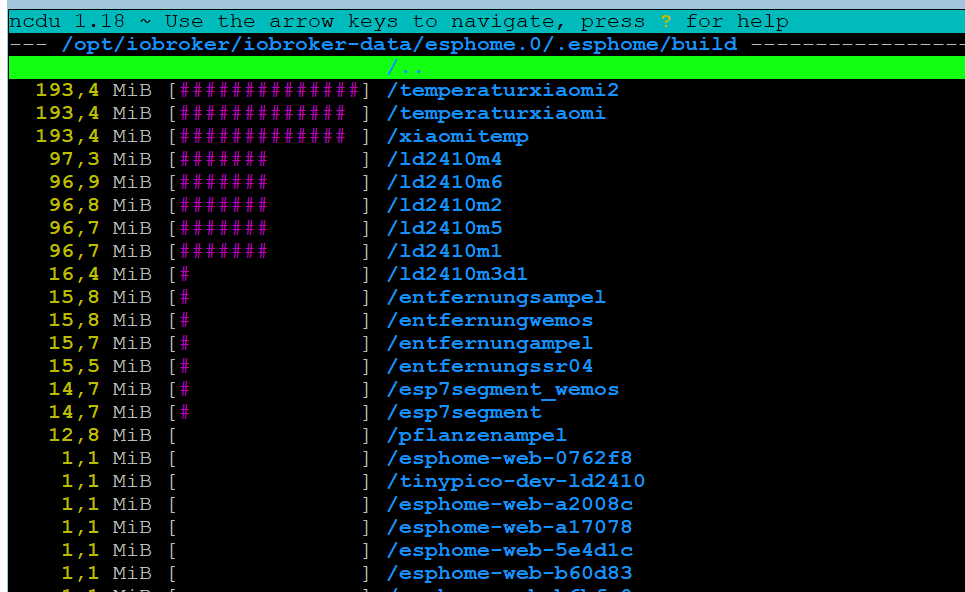

                      ist da etwas passiert - bzw kann ich etwas machen - bei mir ist das ganze auch zu groß und möchte es gerne etwas kleiner haben :-)
                      • liv-in-skyL liv-in-sky

                        @liv-in-sky So wie ich es sehe, nur händisch löschen

                          @simatec danke dir - solte kein thema sein, denke ich - dir werden ja nicht gebraucht ?
