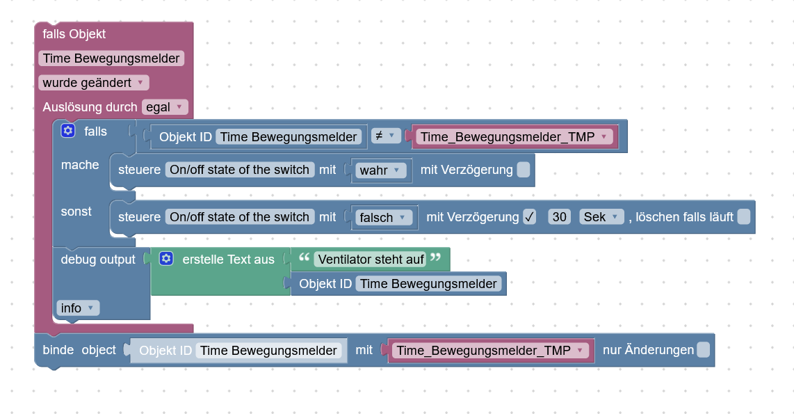

    ich komme irgendwie mit meinem Blockly nicht weiter, ich habe einen tmp. Bewegungsmelder den ich leider nicht vernünftig und Tuya sehen kann, bzw. ob er ausgelöst hat.
    Aber wenn er eine Bewegung feststellt, ist er im Netzwerk aktiv. Daher löse ich einen PING aus, dieses überprüfe ich. Wenn der PING in seiner Zeit sich nicht mehr ändert. Dann möchte ich gerne einen Venti. nur mit seiner Nachlaufzeit laufen lassen. Wie gesagt das ganze ist nur tmp. bis ich einen ZIGBEE PIR habe der auch funktioniert.
    Das wäre mein Skript....aber irgendwie geht es nicht so, wie gewünscht....da immer eine Änderung vorliegen muss...oder kann ich es auch so machen, das es immer durchläuft...derzeit wird ein FALSCH nicht gesendet.

      Du prüfst eine Datenpunkt-ID, die eine Konstante ist.
      Datenpunkte zeigen!

        ja sobald er eine Bewegung feststellt, ist er auch wieder im Netzwerk. Dann habe ich einen
        PING den ich einfach auf ungleich vergleiche. Bei diesem Bewegungsmelder kann ich sonst in den Datenpunkten nichts sehen auf dem IOB. Deshalb mache ich es über den PING. Das Problem ist halt, das er FALSCH nicht ausführt weil auf dem PING keine veränderung mehr stattfindet. Wenn du eine bessere Idee hast, wäre es super. Am besten wäre es wird immer ausgeführt ohne auf Änderung zu warten. Ich hatte den Trigger erst weggemacht, aber da hatte es überhaupt nicht mehr funktioniert. Unten schiebe ich halt den Wert in eine tmp. Var. damit ich oben dann auch einen FALSCH mal bekomme. Aber wie gesagt, es wird halt nicht ausgeführt, da es keine ÄNDERUNG mehr gibt.
        Normal ist das ganze ja kein Hexenwerk, aber bei dem Blockly stehe ich doch irgendwie auf dem Schlauch....mache halt einfach zu wenig damit.

          State mit einem timeout nach 10 Sekunden auf false setzten und diesen timeout bei jeder Änderung des Pings stoppen und neu erstellen.
