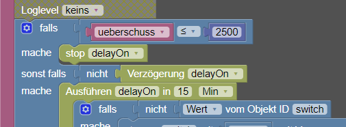

    5. Ausführung eines Blocks nur alle 15 Minuten - wie?
    • W
      WoFried last edited by

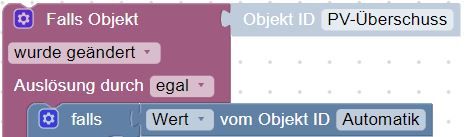

      ich finde einfach keine Lösung, Teile eines Blocky Skripts im Intervall, also nur alle x Minuten ablaufen zu lassen.
      Die Aufgabenstellung ist, dass ich für die Steuerung einer Wärmepumpe, die Werte meiner Fotovoltaik Anlage Abfrage. Es soll nun aber nicht so sein, dass die Wärmepumpe bei erreichen eines bestimmten Wertes sofort ausschaltet, also im Minuten Takt ein und aus und ein und aus, sondern die Werte nur alle 30 Minuten abgefragt werden sollen und die Wärmepumpe auch nur in dem Zeit Intervall schaltet.

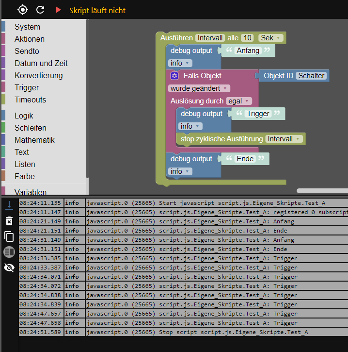

      Egal was ich versuche mit Pause, oder Verzögerung, sobald ich einen FALLS Block in dem Skript habe und dieser die Bedingungen erfüllt, wird das darin enthaltene Skript unmittelbar ausgeführt, egal ob ich davor, danach eine Pause eingebaut habe oder ich diesen falls Blog in einem Verzögerungsblog Integriert habe.
      Baue ich eine Verzögerung rein, bricht das Skript komplett ab. (Im Screenshot in der Debug Ausgabe zu sehen).
      Ich kann mir nicht vorstellen, dass das nicht funktionieren soll, da ich noch nicht so viel Erfahrung mit Blocki habe, mache ich hier sicher einen Denkfehler.
      Zum Testen habe ich mir ein einfaches Skript gebaut, in welchem ich den Status einer Shelly Steckdose Abfrage, um damit schnell testen zu können. Ihr seht auf dem Screenshot, dass ich die Verzögerung eingebaut habe, aber in der die Debug Ausgabe unten drunter die Reaktionen des Skriptes, wenn ich die Steckdose im Sekunden Takt schalte.
      Hat hier jemand einen heißen Tipp für mich, was ich machen muss, um den Bestandteil eines Skriptes, nur alle X Minuten zu triggern?
      Ziel soll es ja sein, dass sich die Werte in dem Zeitraum durch aus mehrfach so verändern, dass der Block eigentlich ausgelöst würde, er ist aber eben bewusst nicht soll, sondern nur mit zeitlichem Abstand.
      Eine Wärmepumpe im Minuten Takt ein und wieder auszuschalten, wird ihr auf Dauer nämlich ganz sicher nicht gut tun.
      Besten Dank.

              paul53 @WoFried last edited by paul53
              @wofried sagte: größer 3kw ist und falls ja, einschalten. Bei einem Überschuss kleiner 1kw soll sie wieder abschalten

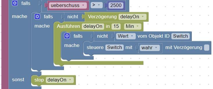

              Dann etwa so:
              @wofried sagte in Ausführung eines Blocks nur alle 15 Minuten - wie?:
              aktuellen Überschuss (Einspeisung)
              Wenn der Wert positiv ist, ohne die Negation 0 - Wert.
              W 2 Replies Last reply Reply Quote 1

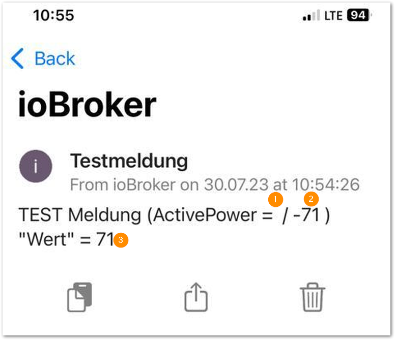

                  @paul53 So, ich nochmal. Gestern habe ich dummerweise den Debug-Modus drin gelassen und nix ist passiert. Heute haben wir eine geschlossene Wolkendecke und ich werden noch nicht einmal meine Batterie voll bekommen, geschweige denn, dass ich die Wärmepumpe für den Pool laufen lassen könnte. Test wird also weiter verschoben.
                  Aber eine Verständnisfrage hätte ich:

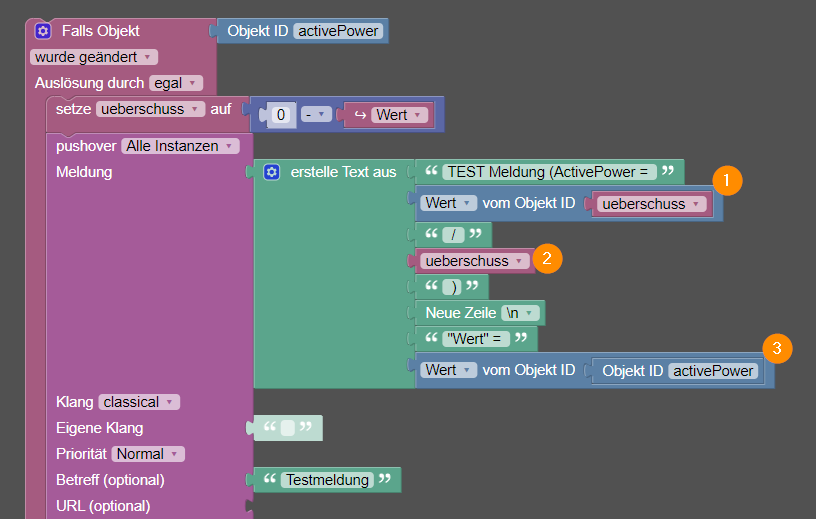

                  Ich lasse mir mit Pushover regelmäßig alles mögliche zusenden, um zu checken, ob das funktioniert, was ich da gebastelt habe.
                  Ich lasse mir folgende Informationen zusenden.
                  (1) - WERT vom "ueberschuss"
                  (2) -"ueberschuss"
                  (3) - WERT vom Objekt ActivePower, welches "ueberschuss" befüllt
                  Wenn ich mir nun die generierte Meldung anschaue, stelle ich fest, dass (1), also der Wert vom "ueberschuss" gar nichts enthält. Ich hätte erwartet, dass dort dann eben ein "Wert" rauskommt.
                  Wieso bleibt das leer?

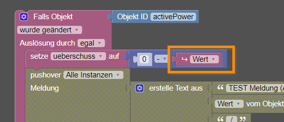

                    @wofried sagte: Wieso bleibt das leer?
                    Die Variable ueberschuss enthält eine Zahl, "Wert vom Objekt ID" benötigt aber eine Datenpunkt-ID.
                    • W
                      WoFried @paul53 last edited by
                      @paul53 Ah, OK. Und in der ersten Zeile, wo explizit der "Wert" des auslösenden Objektes angefragt wird, bezieht sich auf den Inhalt?
                      • paul53
                        @wofried sagte: "Wert" des auslösenden Objektes angefragt wird, bezieht sich auf den Inhalt?
                        Ja, es ist der Wert des Trigger-Datenpunktes.

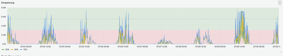

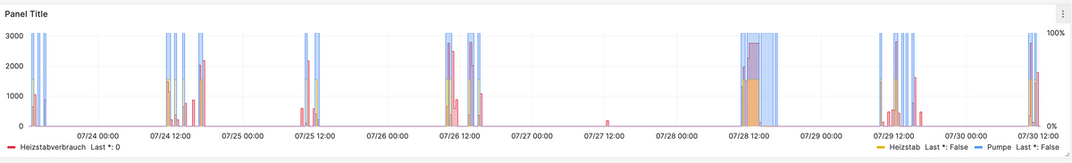

                                ticaki Developer @MartinP last edited by ticaki
                                @martinp
                                Das hier ist meine Solaranlage 10 kwp, letzten 7 Tage, 20, 40, 70 Perzentil. Meinen 2,5kw Heizstab ohne Fremdstrom laufen zu lassen, wäre nur möglich wenn ich auch Sekunden als Schaltfequenz akzeptieren würde, aber dann wären die Relais wohl in nem Monat hinüber.
                                Heizstabverbrauch(der ist bei der Einspeisung ja schon abgezogen)
                                Anmerkung: am 28/7 hat meine Zwangserhitzung gegriffen, weil Wasser zu lange zu kalt um Legionellen abzutöten

                                  • paul53
                                    @wofried sagte: warum z.B. das Stop über dem eigentlichen Ausführen steht.
                                    Weil es in der Reihenfolge eleganter ist: Man kann "sonst falls" für die Sperre "nicht Verzögerung delayOn" nutzen.
                                    EDIT: Vergleich mit anderer Reihenfolge:
