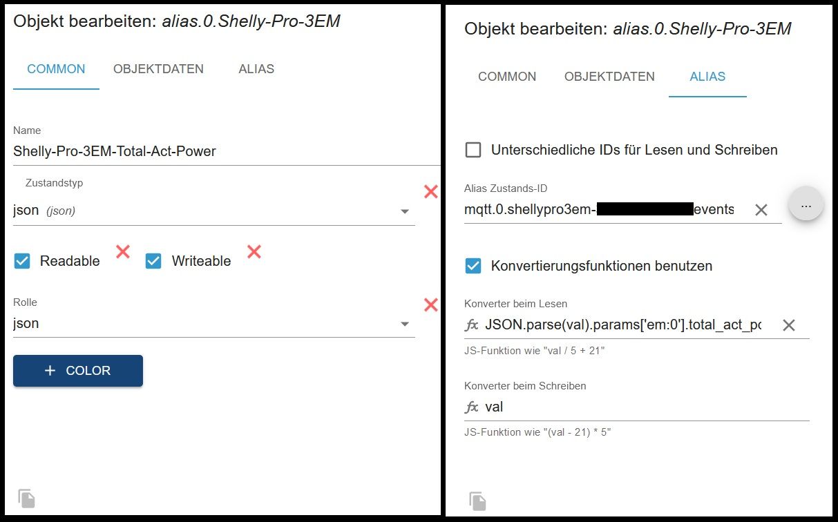

ich habe einen ShellyPro3EM und leider erst nach dem Kauf festgestellt, dass das Gerät vom Shelly-Adapter nicht unterstützt wird.
Deshalb habe ich MQTT aktiviert und habe eine Problem sowohl im Blockly als auch im JavaSript, dass der Pfadname der Variable nicht funktionert, weil ein Doppelpunkt im JSON enthalten ist.
auszulesender Wert : "params.em:0.total_act_power"
Wenn ich den Wert "params.ts" auslese, funktioniert es.Wie kann ich das Problem beheben?
{ "src": "shellypro3em-xxxxxxx", "dst": "EnergieSP3/events", "method": "NotifyStatus", "params": { "ts": 1690027815.41, "em:0": { "id": 0, "a_act_power": 241.8, "a_aprt_power": 378.2, "a_current": 1.607, "a_pf": -0.73, "a_voltage": 235.5, "b_act_power": 168.9, "b_aprt_power": 262.1, "b_current": 1.113, "b_pf": -0.74, "b_voltage": 235.5, "c_act_power": 71, "c_aprt_power": 107.7, "c_current": 0.458, "c_pf": -0.74, "c_voltage": 235.5, "n_current": null, "total_act_power": 481.782, "total_aprt_power": 748.067, "total_current": 3.178 } } } -
