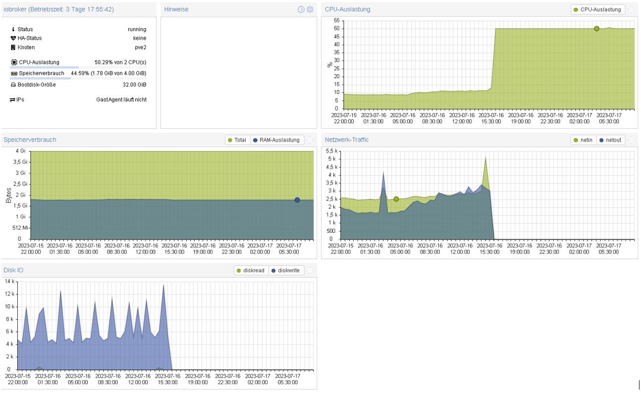

    Hallo zusammen!
    Seit etwa zwei Monaten, den genauen Zeitpunkt kann ich nicht nennen, hängt sich mein ioBroker zu unterschiedlichen Tageszeiten immer wieder mal auf.
    Einen Zusammenhang mit einem Adapter oder einem Script kann ich nicht erkennen aber ist auch nicht auszuschließen. Ich hatte schon die zuletzt installierten Adapter deaktiviert aber das hat nichts gebracht. Im Logfiles vom ioBroker, die Stufe steht auf Debug, kann ich auch nichts auffälliges erkennen. Die Logfiles der Debian-Installation und von Proxmox geben imho auch keine hilfreichen Hinweise.
    Auffällig ist, dass die CPU bei dem Fehler dauerhaft auf ca. 50% läuft (ein CPU-Limit ist nicht eingestellt):
    Wenn der Fehler auftritt kann man den ioBroker nicht mehr erreichen (Ping, Telnet, Web, Konsole über Proxmox).

    Die VM des ioBrokers habe ich auch auch schon testweise auf einen anderen Proxmox Host laufen lassen (aus Backup wiederhergestellt). Da tritt das gleiche Problem auf. Also kann man den Proxmox-Host vermutlich ausschließen.
    Updates (Debian VM, Proxmox, ioBroker Adapter) sind nach dem vorletzten Absturz auch installiert worden, hat nichts an dem Problem geändert.
    Neben dem ioBroker läuft in der VM noch dieses Wetterstationsscript: https://forum.iobroker.net/topic/28384/linux-shell-skript-wlan-wetterstation
    Empfohlen wird ja aktuell noch die Version Nodejs 18. Ich habe allerdings, aufgrund der Probleme, scheinbar unbewusst irgendwann mal die 20 installiert. Ich meine mich allerdings zu erinnern, dass das Problem auch mit einer älteren Version auftrat.
    Hat jemand eine Idee wo ich noch ansetzen könnte?
    Gibt es noch andere Logfiles die man auswerten kann?
    Hat das Problem evtl. sogar schonmal jemand gehabt und eine Lösung zur Hand (die ich über die Suche nicht gefunden habe)?

                                          @djmarc75 sagte in ioBroker hängt sich immer wieder mal auf:
                                          s User "iobroker" macht das auch nicht grad besser, denn der User ist halt eigentlich vom System schon "vergeben"
                                          Erstell einen anderen User mit den bekannten Befehlen.
                                          Hardware-Ressourcen sind bei mir übrigens reichlich vorhanden und es wurde auch kein Over-Provisioning eingerichtet.
                                          @chief42 sagte in ioBroker hängt sich immer wieder mal auf:
                                          Weiter oben im Text stand dazu nichts.
                                          Es ging darum, dass man den Usernamen "iobroker" nicht nehmen darf.
                                          sollte!
                                          einige User nutzen (leider) iobroker als ihren Usernamen.
                                          frag mich nicht warum, aber es scheint zu klappen.
                                          Noch besser ist, wenn der Hostname auch noch iobroker ist
                                          iobroker@iobroker
