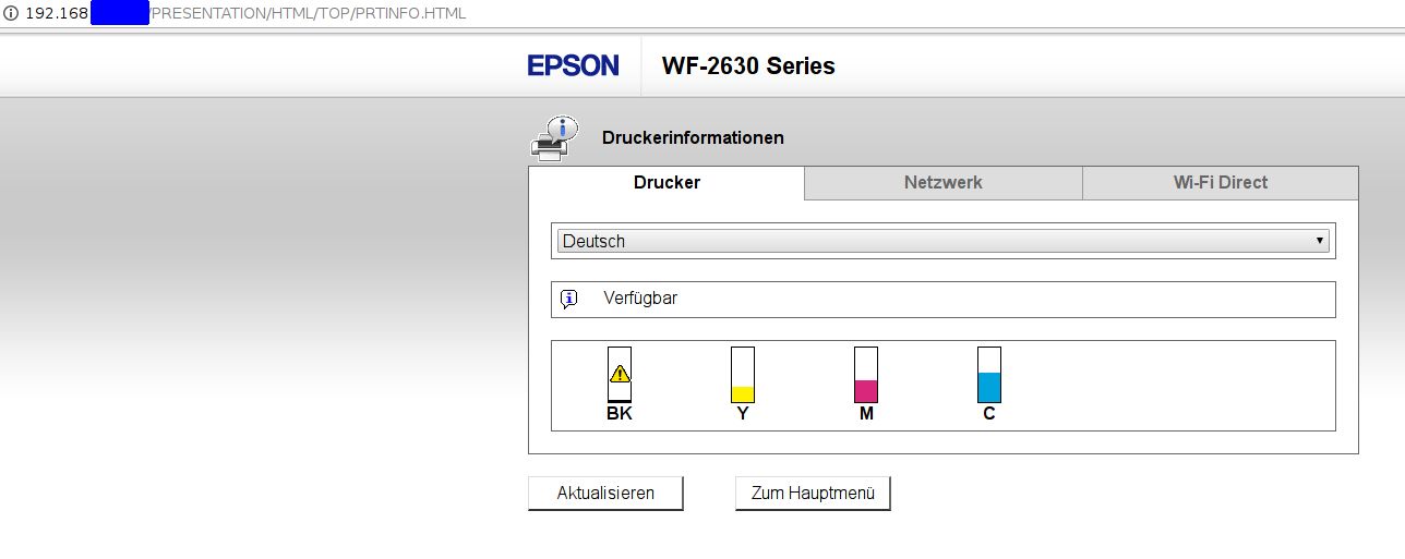

                        ich wusste nicht wohin ich das schreiben soll, es geht um deinen Epson Adapter.
                        Ich wollte mal testen ob der auch mit dem Epson WF-2630 funktioniert.
                        Irgendwas tut er, aber er macht auch meinen admin unbedienbar.
                        Nach eingeben der Werte und in dem Moment wo die Ampel grün wird, wird die ganze Website weiß.
                        Das gleiche, als ich mir die angelegten Objekte ansehen wollte. Gefiltert nach "Epson". Sobald ich die Ordner aufklappen will ist alles weg.
                        bei Zuständen noch schlimmer.
                        Habe dann nach ein paar Neuinstallationen die Instanz auf debug gestellt und dann wenigstens ein log erhalten:
                        Drücke Strg+A und danach Strg+C, um den Inhalt in die Zwischenablage zu kopieren. Klicke irgendwo, um das Fenster zu schliessen.

                        Das hilft mir nicht weiter, außer, dass der Adapter Verbindung aufbaut, den Drucker erkennt, und dann ????
                        Ergibt es Sinn da weiter zu basteln? Immerhin habe ich u.a. folgende Website gefunden:
                         ![144_epson_wf2630.jpg](/assets/uploads/files/144_epson_wf2630.jpg)
                        Rainer

                          Hallo Rainer,
                          tut mir leid, dass die Antwort so lange auf sich warten lies.
                          Bitte poste doch noch den Code der Webseite, von der du den Screenshot angehängt hast.
                          Ich kann dann darin mal herumsuchen.
                          Gruß,
                          Pix
