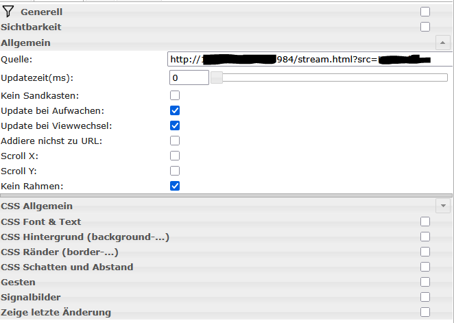

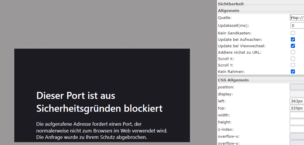

              Ok danke das war der HInweis. Nun hab ich den strem mit dem Bild und Ton: Doch wenn ich jetzt den Link in die VIS einbinde in einem IFrame dann bleibt der Frame noch grau. Der Stream wird nicht geladen. 8e3f2305-d47d-4637-93fe-e183babfd07e-image.png Der Link dazu ist der http://192.168.10.7:1984/stream.html?src=Kamera1
              So sieht es in der Vis aus:
              Danke und Gruß Peter

              @peter-haller
              hast du mal versucht, dass hier einzutragen - in der go2rtc-yaml
              api:
                origin: "*"
              hat bei mir nichts gebracht, war aber ein fehler wegen CORS in chrome - irgendwo auf github(go2rtc) beschrieben
              werner2000xW Peter HallerP 2 Replies Last reply

                      @liv-in-sky said in go2rtc installieren und einrichten:
                      api: origin: "*"
                      Hallo liv-in-sky, bei mir hat es auch nichts gebracht. Hast du für dich eine Lösung gefunden. Für Chrome?
                      Danke Peter

                        @peter-haller
                        leider bisher nicht - aber - da ich fully browser nutze, hat das weniger priorität bei mir :-(
                        diese ganze blockiererei von chrome hört sich kompliziert an - blicke da auch nicht wirklich durch

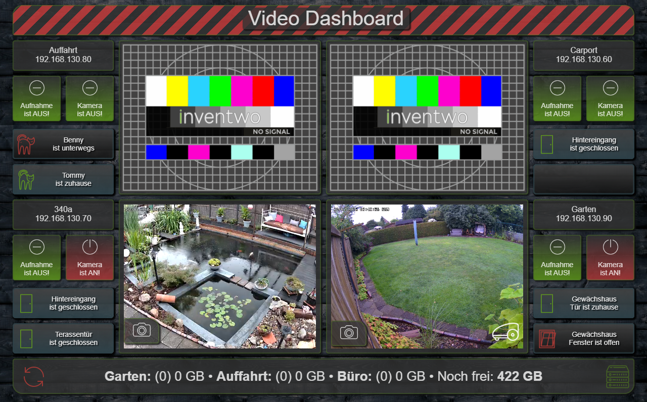

                                  Ich habe mich nun auch endlich mal mit go2rtc beschäftigt!
                                  Vier reolink ... E1 Outdoor und E1 Zoom
                                  Vielen Dank an @jumbo125 für den Tipp mit dem lokalen Zugriff und dem Anpassen der stream.html!

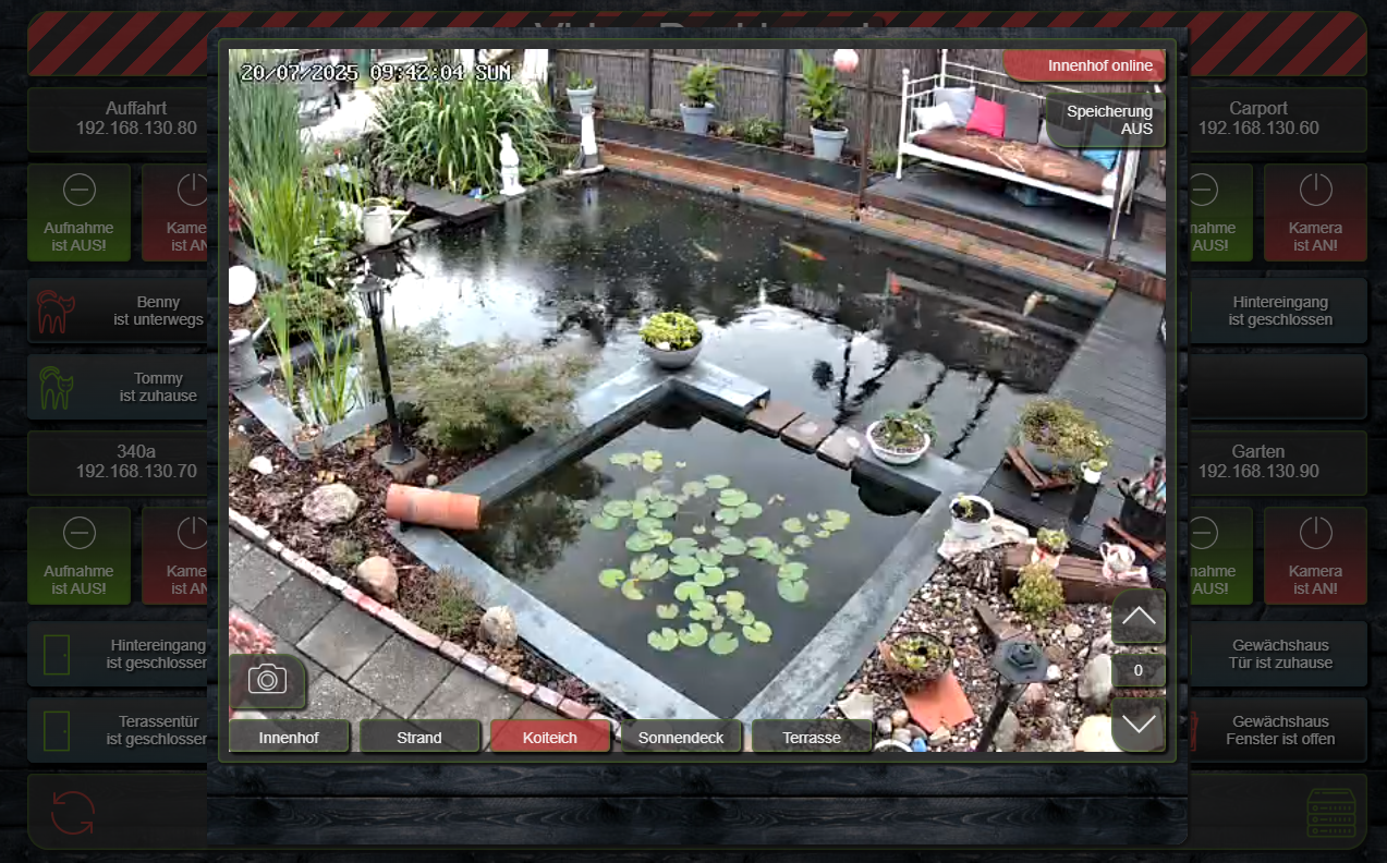

                                  Hier mein Dashbord:
                                  Detailansicht per PopUp:
                                  Wenn die Kameras ausgeschaltet sind, blende ich ein Testbild ein (wird bei privaten Feiern genutzt um die Gäste zu schützen):
                                  Meine Config dazu (den Ton unterdrücke ich und mir reicht der sub-Stream in der VIS):
                                  api:
                                    listen: ":1984"    # default ":1984", HTTP API port ("" - disabled)
                                    username: ""       # default "", Basic auth for WebUI
                                    password: ""       # default "", Basic auth for WebUI
                                    base_path: ""      # default "", API prefix for serve on suburl (/api => /rtc/api)
                                    static_dir: "www"  # default "", folder for static files (custom web interface)
                                    origin: ""         # default "", allow CORS requests (only * supported)
                                    tls_listen: ":"    # default "", enable HTTPS server
                                    tls_cert: ""       # default "", PEM-encoded fullchain certificate for HTTPS
                                  streams:
                                    "60":
                                      url: rtsp://admin:xxx@192.168.130.60:554/h264Preview_01_sub#media=video
                                    "70":
                                      url: rtsp://admin:xxx@192.168.130.70:554/h264Preview_01_sub#media=video
                                    "80":
                                      url: rtsp://admin:xxx@192.168.130.80:554/h264Preview_01_sub#media=video
                                    "90":
                                      url: rtsp://admin:xxx@192.168.130.90:554/h264Preview_01_sub#media=video
                                  Der Link für das iFrame Widget:
                                  http://192.168.130.240:1984/webrtc.html?src=80&media=video
                                  Die Steuerung der Presets, Aufnahmen per FTP, Bewegungsalarm, Sirenen usw. läuft über den reoling Adapter.

                                        ich nutze auch go2rtc und es klappt soweit auch alles. Wenn ich den Stream jetzt per IFrame in meine Vis (Vis 1) einfüge, dann sehe ich am PC und auch am Tablet mit Chrome und Safari auch den Stream in der Vis.. leider aber nicht, wenn ich die Vis im Fully Kiosk Browser aufrufe. Da wird dann an der Stelle des IFrame einfach nix angezeigt.
                                        Ist das eine Einstellungssache im Fully Browser oder was könnte das Problem sein?
                                        skvarelS 1 Reply Last reply
                                        • frana120500F frana120500
                                          skvarelS Online
                                          skvarelS Online
                                          skvarel
                                          wrote on last edited by
                                          #160
                                          @frana120500 sagte in go2rtc installieren und einrichten:

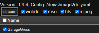

                                          Welchen Stream nimmst du? Das Thema hatten wir gerade bei Facebook.
                                          Fully scheint Probleme mit der der 'stream.html' URL zu haben. Eventuell fehlen da Codecs ?!
                                          Versuche es es mal mit der 'webrtc.htm' URL. Damit klappte es zumindest bei dem Fragesteller.
