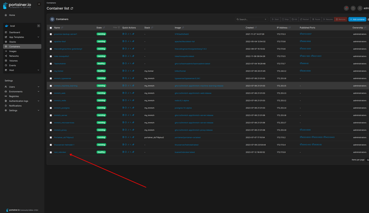

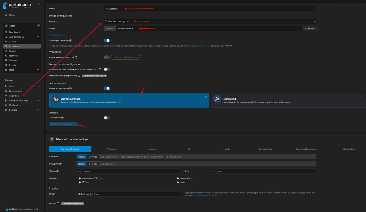

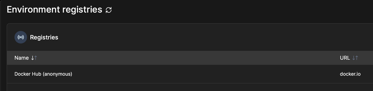

              @pa-peter sagte in QNAP, Container-Station mit Portainer - neuer Anlauf...:
              ..hab nur keine Ahnung, wo ich suchen sol
              Moin,
              Portainer auf einer Syno
              Aber so wird mir ein Container angelegt, natürlich ohne irgendwelche Anpassungen, so sollte man ihn nicht betreiben
              Zeig doch mal wie Du Portainer eingerichtet hast.
              VG
              Bernd

                @dp20eic Hallo Bernd,
                Danke für die Screenshots - auch wenn sie mir nicht wirklich was bringen...
                ...denn das ist exakt der Weg, den ich schon zig mal versucht habe :-(
                Ich habe Portainer nach dieser Anleitung eingericht et:
                https://smarthome.buanet.de/2018/12/portainer-auf-der-synology-diskstation/
                Halt auf ner QNAP - sehe aber keine Unterschiede zu Syno
