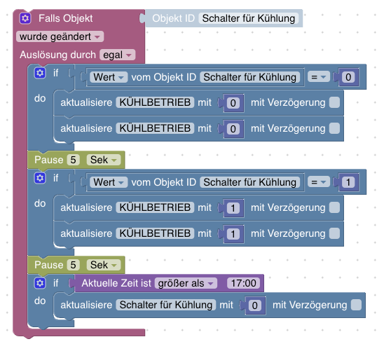

    habe leider wieder ein Fall an dem ich nicht weiter komme.
    So sieht mein Blockly aus:

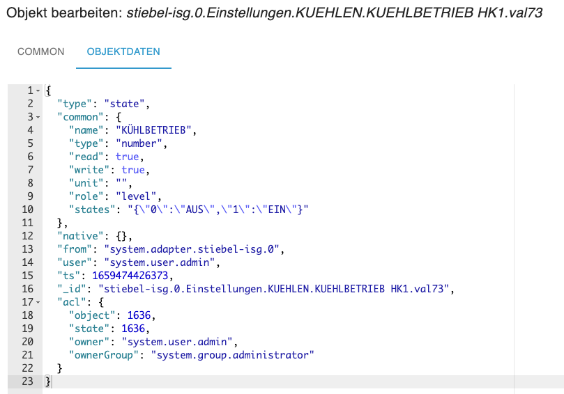

    So sieht das Objekt aus:
    Die Werte 1 oder 0 werden auch in das Objekt geschrieben aber wieder überschrieben. Mir ist nicht klar warum.
    Jemand eine Idee was ich tun kann?

      @th-g sagte in Werte werden nicht dauerhaft im Objekt eingetragen:
      Nicht die Aktualisieren- sondern die Steuere-Blöcke verwenden.
