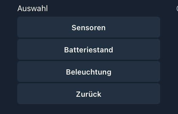

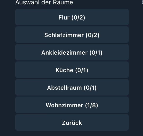

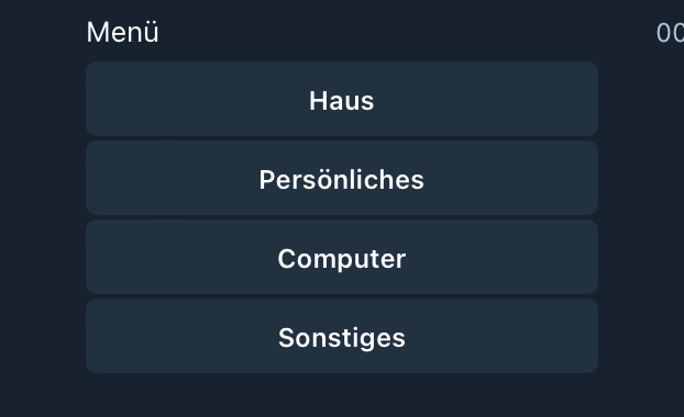

          ticaki
          @alyxabyss
          das hier:
          Hab Haus und dann Beleuchtung gedrückt
          Ist ein Keyboard das im Nachrichtenfeld erscheint und auch mit hochscrollt, deshalb editieren. :) Sind viele Zeilen Javascript.
          oder lies das hier: https://core.telegram.org/bots/2-0-intro
