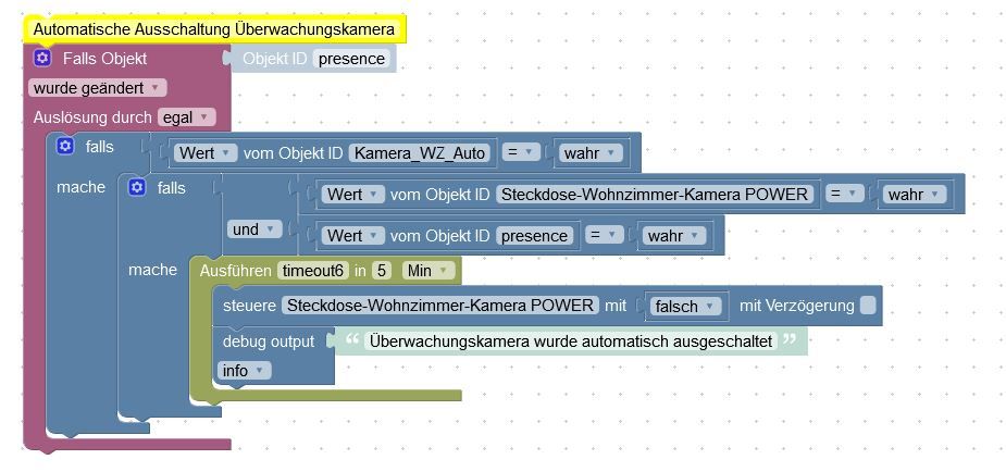

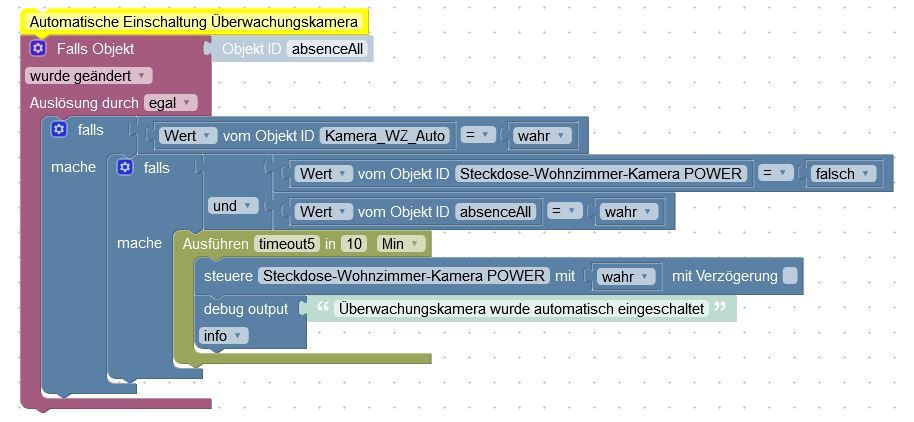

    Hallo Zusammen,
    ich habe ein Problem mit meinem Scripten.
    Bei Abwesenheit soll eine Überwachungskamera eingeschaltet und bei Anwesenheit wieder ausgeschaltet werden.
    Leider funktioniert dies nicht zuverlässig.
    Wird die Abwesenheit erkannt und kurz danach wieder eine Anwesenheit, wird die Kamera trotzdem eingeschaltet.
    Die Zeitverzögerungen sind wegen der Initialisierung der Kameras drin.
    Eine ist schon aufgrund des öfteren einschaltens mechanisch defekt gewesen.
    Wie kann ich dies besser lösen?
    Die Anwesenheit wird über fb-checkpresents erkannt.

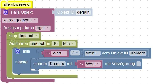

      @gregors
      Versuche es mal so:
