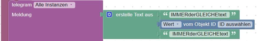

    ich möchte eine Telegram Nachricht senden. Gesendet werden soll folgendes:
    "IMMERderGLEICHEtext" Leerzeichen "Wert von Objekt ID" Leerzeichen "IMMERderGLEICHEtext"
    Das funktioniert:
    Aber ich verstehe nicht, wie vor dem Objekt und nach dem Objekt einen Text hinzufügen kann.

      @mika-0 sagte: wie vor dem Objekt und nach dem Objekt einen Text hinzufügen kann.

        @paul53 DANKE. Und wie bekomme ich das "erstelle Text aus" mit 3 Ausgängen hin?

          @mika-0 sagte: wie bekomme ich das "erstelle Text aus" mit 3 Ausgängen hin?
          Zahnrad links oben und "Element" von links nach rechts ziehen.

            @paul53 Boa, das ist aber versteckt... ;-) Vielen Dank, hat geklappt. Thema gelöst.
