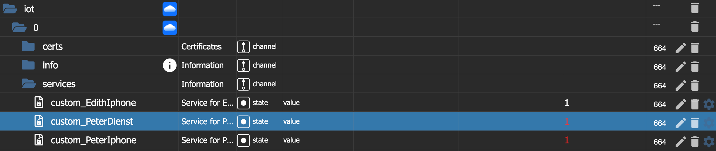

    ich brauche mal bitte Hilfe für ein Blockly. Ich habe zwei Datenpunkte um festzustellen, welches Handy bei mir zu Hause liegt oder unterwegs ist.

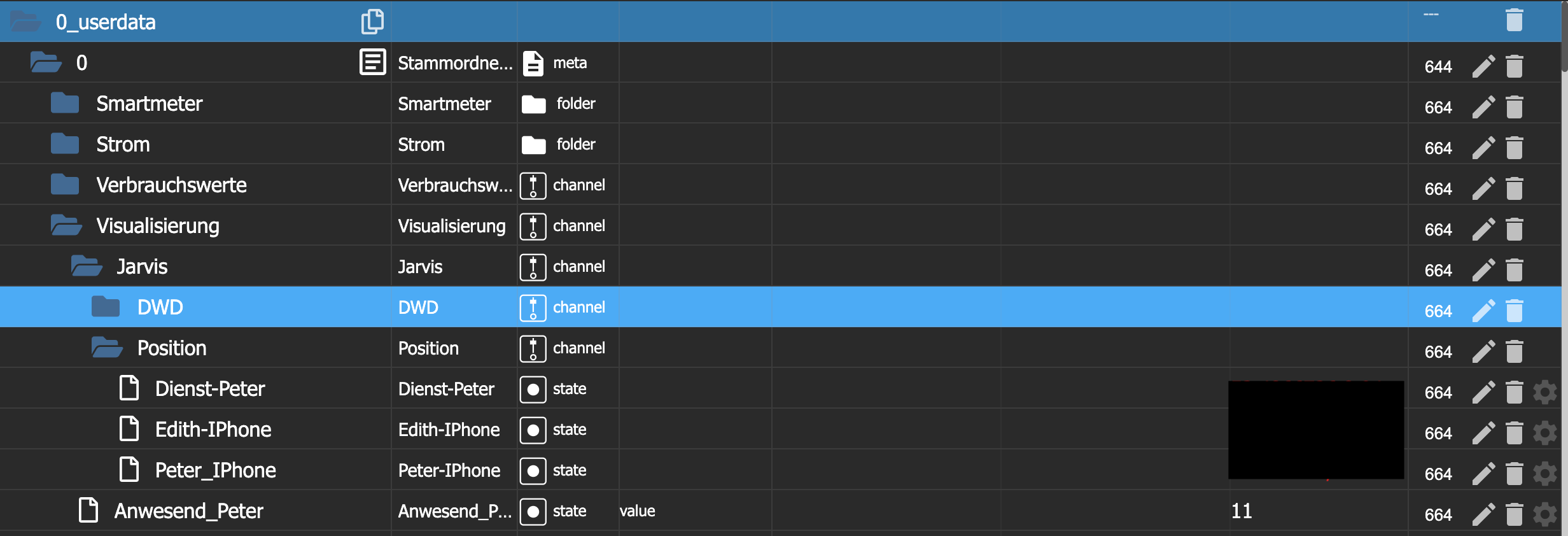

    Jetzt ist das bei mir so, das ich immer nur ein Handy mithabe. Meine Überlegung war, dass ich schaue ob sich ein Wert von den beiden sich ändert und dann einen neuen Datenpunkt mit dem Wert schreibe.

    Da ich nur sehr wenig Ahnung vom Blockly habe , hatte ich mir gedacht, dass ich einfach beide Werte addiere und wenn der Wert kleine 2 ist muss ein Handy ja unterwegs sein.

    Das funktioniert leider überhaupt nicht , da mein neuer Datenpunkt nicht so beschrieben wird wie ich es mir gedacht habe. Wie im Bild oben zu sehen ist bekomme ich beide Werte hintereinander geschrieben und nicht addiert.
