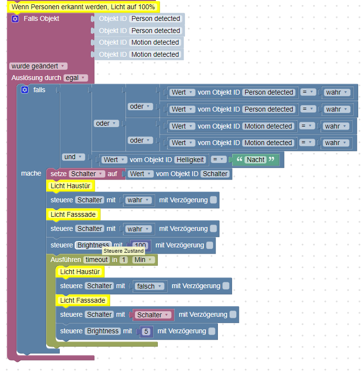

    Das Blockly funktioniert schon ganz gut.
    Licht Fassade läuft mit 5%, bei Bewegungserkennung mit 100%, nach einer Minute wieder mit 5%.
    Manchmal bleibt das Licht bei 100%. Wahrscheinlich, weil bei erneutem Trigger es schon bei 100% war.
    Wie kann ich das verhindern?

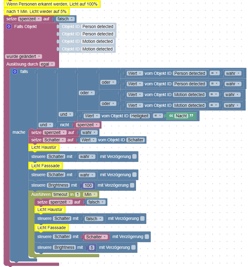

      Könnte es so funktionieren?
