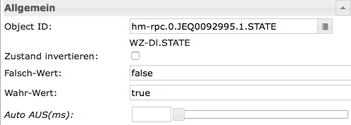

          @Marty56:
          Ich erwartet, dass ich mit dem Switch einen Schalter ein- und ausschalten kann. `
          aber ein Datenpunkt von hm-rega ist IMHO kein Schaltaktor.

                  Mir ist schon klar, dass ich damit eine CCU Variable schalte, aber ich habe auch ein Beispiel (siehe Bild) bei dem ich direkt einen Homematic Schalter schalten möchte.
                  Wenn ich mit der Mouse über den Schalter gehe, dann verändert sich der Mousezeiger zu dem Zeiger mit der Hand, der signalisiert, dass man etwas auslösen kann, nur wenn ich über dem OFF Zeichen bin. Bei ON bleibt der Mousezeiger der übliche Pfeil, der immer kommt, wenn man nichts zu "drücken" hat.
                  Die Umstellung von 1/0 auf true and false hat leider nichts gebracht.

                      Ich habe noch ein bisschen herumgespielt und mittlerweile ist vis bei mir in einem fast unbedienbaren Zustand.
                      1. ich kann nicht mehr von einer Seite auf die andere kopieren. Es lassen sich zwar Objekte selektieren, aber wenn ich dann auf die Zielseite gehe, werden die Objekte nicht dort eingefügt, sondern in der ursprünglichen Seite.
                      Dabei wird auch die Position der Objekte zu einander zerstört.
                      2. Ich habe jetzt alle Typen von Fehlern von fancy Switch
                      2.1 Switches, die nur Off zu schalten sind.
                      2.2. Switches die auch normal arbeiten.
                      2.3. Switches, die wie eine Art Toggle Switch arbeiten und wieder auf OFF schalten, obwohl ich das nie konfigurier habe.
                      3. Ich hatte auch noch ein Art schwarzes Loch (Rechteck) im Editor. Alles was innerhalb diesem schwarzen Loch war, lies sich nicht mehr selektieren. Dieses schwarze Loch an sich lies sich nicht selektieren oder löschen.
                      Ich habe vis gestoppt und wieder gestartet und dann war das schwarze Loch weg.
                      Ich vermute, dass meine Vis Datenbasis in einem inkonsistenten Zustand ist.
                      Gibt es ein Methode (ohne zu löschen) wieder diese Datenbasis neu aufzusetzen?
                      Zu dem F12 Datenlog. Ich habe keine Fehler im Log.
                      Update: Ich habe jetzt bis auf eine Seite alles gelöscht und die Seite nochmal angelegt.
                      Die Werte habe ich von 0/1 auf false/true geändert.
                      Die Aktion scheint die Probleme behoben zu haben.
                      Alles sehr seltsam.
