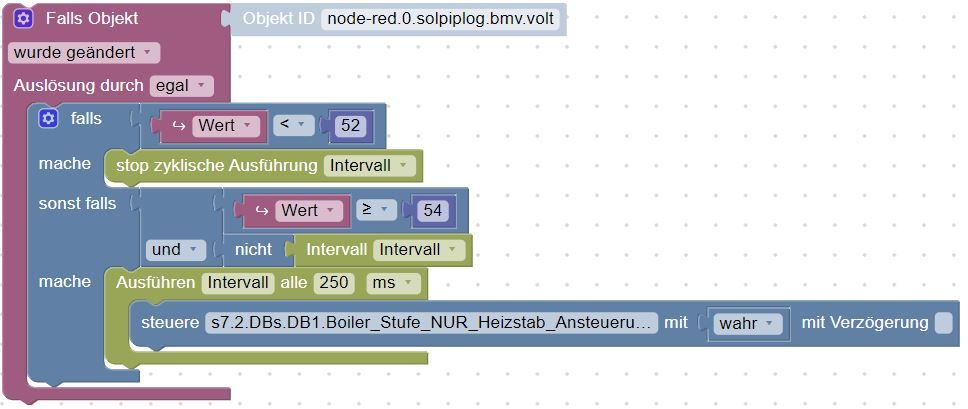

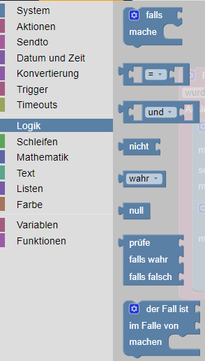

    Hallo
    Ich möchte über Blockly anfangen, mehr zu verwalten stoße aber direkt an ein momentan unüberwindbares Hindernis und hoffe auf eure Unterstützung:
    Wenn ein Spannungswert von Nodered über 54 liegt, steuere ich 250ms Intervall also permanent wiederholend ein true zum Boiler.
    Wenn der Spannungswert kleiner 52 ist, soll die ständige true Ansteuerung aufhören.
    Die Ansteuerung des Heizstab wird also so lange aufrecht erhalten, wenn kleiner alle 500ms ein true an eine externe Steuereinheit (SPS) gesendet wird.
    Wenn Ansteuerung aktiv, soll eine Nachricht über Telegram versendet werden, das aber im Nachgang. Erstmal muss es funktionieren.
    So ist der Spannungswert sichtbar:
    So der Ansteuerungswert:
    Blockly:
    So der Blockly Code:

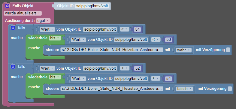

      @mika-0 sagte: steuere ich 250ms Intervall also permanent wiederholend ein true zum Boiler.
      Weshalb nicht nur einmal?
      Der Block "wiederhole bis" erzeugt eine Endlosschleife.
        Mika 0
        @paul53 Hi Paul, danke für den Tipp, aber das Blockly funktioniert halt nicht. Daher habe ich den Thread aufgemacht.
        Der Heizstab wird einfach nicht angesteuert. Daher denke ich ist das Blockly im Aufbau falsch. Über Nodered kann ich das ansteuern, möchte das aber über Blockly machen
        N paul53P 2 Antworten Letzte Antwort

          @mika-0 Moin
          und warum musst du alle 250ms ein True senden? Kannst du nicht einfach ein dauerhaftes True senden?

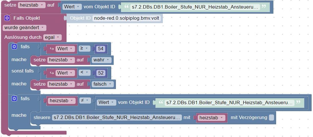

            @mika-0 sagte: Der Heizstab wird einfach nicht angesteuert.
            Versuche es mal so:
             <variables>
               <variable id="yW=VFnyqy$w%3bvTo?ic">heizstab</variable>
             </variables>
             <block type="variables_set" id="x9E58?sY=vI2GdNs|Bg8" x="-88" y="-1863">
               <field name="VAR" id="yW=VFnyqy$w%3bvTo?ic">heizstab</field>

            EDIT: Sind bei S7 Status-Rückmeldung und Steuerung nicht getrennte Datenpunkte, wobei die Steuerung per Taster erfolgt, der toggled?
              Versuche es mal so:
                 <value name="VALUE">
                   <block type="get_value_var" id="of7R3R:g2TsBO+@tORxr">
                     <value name="OID">
                       <shadow type="text" id="|-8{)3z(yz7!ZrOhcXF_">
                         <field name="TEXT">s7.2.DBs.DB1.Boiler_Stufe_NUR_Heizstab_Ansteuerung_(Zusatzrelais-Dauersignal)</field>
                       </shadow>
                     </value>
                   </block>
                 </value>
                 <next>

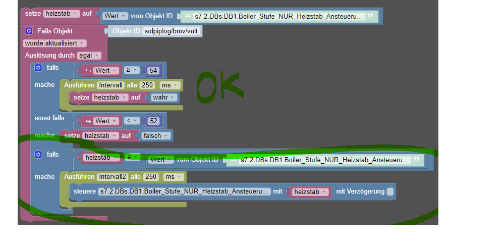

              @paul53 Hey paul53 Gute Neuigkeiten. Die Ansteuerung wird nun durch dein Blockly ausgeführt. Leider fehlt tatsächlich ein ständiges Senden des true Befehls alle 250ms. Das heißt die Ansteuerung wird immer kurz gestoppt.
              Durch einen Test eines anderen Blockly konnte ich das bestätigen. Ich habe nun bei dem "setze heizstab auf wahr" den Intervall alle 250ms gesetzt. Das hat nicht zum Erfolg geführt. Dann habe ich nochmals den Intervall2 alle 250ms weiter unten eingefügt, nun geht es.
              Kannst du mir erklären, wozu der untere Bereich sein soll?
              Habs umkreist, was mir unklar ist.
              Und leider kam unten noch eine Meldung in rot:
              error	javascript.0 (24999) Script script.js.Boiler.Boiler_Stufe_Heizstab is calling setState more than 1000 times per minute! Stopping Script now! Please check your script!
              Verstehe ich das richtig, dass die 250ms wohl zu oft sind? Mache ich mir das System dadurch ggf. langsamer?
              • M Mika 0

                @mika-0 sagte: fehlt tatsächlich ein ständiges Senden des true Befehls alle 250ms.
                Wenn nicht alle 250 ms true gesendet wird, schaltet der Heizstab aus?
                Dann macht man es anders:

                  @paul53 Vielen Dank 1. für die Ausführung, 2. für die Schnelle. Du bist da richtig fit drin... Es ist mir schon etwas peinlich, aber dein -->und<--
                  12fdeac4-4425-413d-a92f-56aa3990efe4-image.png finde ich nicht in meinem Logik Baum:
                  Lösung HIER gefunden:
                  https://forum.iobroker.net/topic/11160/gelöst-blockly-wo-finde-ich-mehrfach-und-oder-baustein/3

                    @mika-0 sagte: dass die 250ms wohl zu oft sind?
                    Nein, 250 ms sind nicht zu oft (240 mal pro Minute). Ohne die Sperre "und nicht Intervall" werden mehrere Intervalle ausgeführt und das ist dann zu oft.

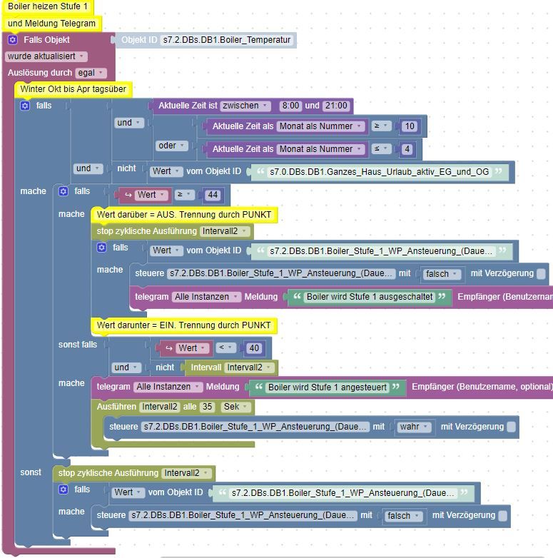

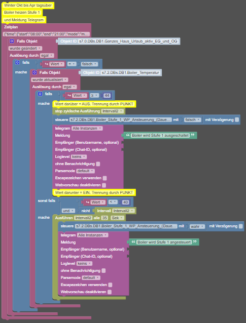

                      Mika 0
                      @paul53 Hallo
                      die bestehende Funktion funktioniert und nun soll das ganze auch für den Winterbetrieb eingerichtet werden.
                      Anforderungen:
                      Von Oktober bis April & (Juli zum testen)
                      Wenn EG und OG nicht im Urlaub (also false)
                      Wenn die Boiler Temperatur <40°C, dann im 30 Sekunden Zyklus den Boiler mit true ansteuern und Benachrichtung via Telegram
                      Wenn 44°C erreicht sind, dann Ansteuerung false 1x senden und Benachrichtigung via Telegram.
                      Ich schätze ich habs einfach nur falsch verschachtelt, finde aber den Fehler nicht, warum weder die Ansteuerung, noch die Benachrichtigung funktioniert.

                        @mika-0 sagte: dann im 30 Sekunden Zyklus den Boiler mit true ansteuern und Benachrichtung via Telegram
                        Weshalb Boiler alle 30 s ansteuern? Wirklich alle 30 s eine Nachricht?
                        @mika-0 sagte in Wenn, dann mit Intervall:
                        Ja, keine Trigger innerhalb von Triggern verwenden!!
                          Vorschlag:
                           <variables>
                             <variable type="interval" id="Intervall2">Intervall2</variable>
                           </variables>
                           <block type="comment" id="lMD}VHS@6N9Vre]A4XT(" x="-1237" y="-1687">
                             <field name="COMMENT">Boiler heizen Stufe 1</field>
                             <next>
                               <block type="comment" id="8SDlv%bc1{v%_!YL7j)?">
                                 <field name="COMMENT">und Meldung Telegram</field>
                                 <next>
                                   <block type="on_ext" id="*!KW2`];m:ZuRYJg+Ay~">
                                     <value name="OID0">
                                       <shadow type="field_oid" id="Y4r16$k35;+^M!|TJ*pH">
                                         <field name="oid">s7.2.DBs.DB1.Boiler_Temperatur</field>
                                       </shadow>
                                     </value>
                                     <statement name="STATEMENT">
                                       <block type="comment" id="u%Qs)Ra|32C#MuW{OQ!R">
                                         <field name="COMMENT">Winter Okt bis Apr tagsüber</field>
                                         <next>
                                           <block type="controls_if" id="cW{SwMq9XU.$hToDf@52">
                                             <value name="IF0">
                                               <block type="logic_operation" id="jrcU3tkbg24?,wS={1(n" inline="false">
                                                 <field name="OP">AND</field>
                                                 <value name="A">
                                                   <block type="logic_operation" id="3]FZkwq~2`PLoM[9SSqF" inline="false">
                                                     <value name="A">
                                                       <block type="time_compare" id="i4[Szn^RFv_lvcaCx#!~">
                                                         <mutation xmlns="http://www.w3.org/1999/xhtml" end_time="true"></mutation>
                                                         <field name="OPTION">between</field>
                                                         <field name="START_TIME">8:00</field>
                                                         <field name="END_TIME">21:00</field>
                                                       </block>
                                                     </value>
                                                     <value name="B">
                                                       <block type="logic_operation" id="~e)%-C.B;/iK=fmKhB~`" inline="false">
                                                         <field name="OP">OR</field>
                                                         <value name="A">
                                                           <block type="logic_compare" id="nf]=nv]rL0-Bl|,K8T+4">
                                                             <field name="OP">GTE</field>
                                                             <value name="A">
                                                               <block type="time_get" id="hLq2)dij1_fiu2Qf[o!L">
                                                                 <field name="OPTION">M</field>
                                                               </block>
                                                             </value>
                                                             <value name="B">
                                                               <block type="math_number" id="`)!NU{pn9_S|cPUCOI`W">
                                                                 <field name="NUM">10</field>
                                                               </block>
                                                             </value>
                                                           </block>
                                                         </value>
                                                         <value name="B">
                                                           <block type="logic_compare" id="y^xQI*GEzVQvMi5`7UE+">
                                                             <field name="OP">LTE</field>
                                                             <value name="A">
                                                               <block type="time_get" id=";@iJCIKip$8`uZX^%F`d">
                                                               </block>
                                                             </value>
                                                             <value name="B">
                                                               <block type="math_number" id="my3mXp:(Jmf#04Eh@)/=">
                                                                 <field name="NUM">4</field>
                                                               </block>
                                                             </value>
                                                           </block>
                                                         </value>
                                                       </block>
                                                     </value>
                                                   </block>
                                                 </value>
                                                 <value name="B">
                                                   <block type="logic_negate" id="n;U}m#V=/,Zz%VBQ0GuV">
                                                     <value name="BOOL">
                                                       <block type="get_value_var" id="N6-fXyq9;DC+bUg+`@9a">
                                                         <value name="OID">
                                                           <shadow type="text" id="TBVgo%jD5Y4hbWiy(j[5">
                                                             <field name="TEXT">s7.0.DBs.DB1.Ganzes_Haus_Urlaub_aktiv_EG_und_OG</field>
                                                           </shadow>
                                                         </value>
                                                       </block>
                                                     </value>
                                                   </block>
                                                 </value>
                                               </block>
                                             </value>
                                             <statement name="DO0">
                                               <block type="controls_if" id="bkXSJ@;Zi0+Or/Kinr5g">
                                                 <value name="IF0">
                                                   <block type="logic_compare" id="mJV{5c:$zhWs8LoXvz_t">
                                                     <value name="A">
                                                       <block type="on_source" id="_5%PFrhlehX}))%}+Qa-">
                                                       </block>
                                                     </value>
                                                     <value name="B">
                                                       <block type="math_number" id="(?m)$%[o(_):)GhQ}c2;">
                                                         <field name="NUM">44</field>
                                                       </block>
                                                     </value>
                                                   </block>
                                                 </value>
                                                   <block type="comment" id="+[OPP*Gw/xDa;)$3I#H5">
                                                     <field name="COMMENT">Wert darüber = AUS. Trennung durch PUNKT</field>
                                                     <next>
                                                       <block type="timeouts_clearinterval" id="]LcW}O)A^EL82=Qs?Yr{">
                                                         <field name="NAME">Intervall2</field>
                                                         <next>
                                                           <block type="controls_if" id="B:zwB=30JyVbP.KBsM3.">
                                                             <value name="IF0">
                                                               <block type="get_value_var" id="AC^bKg8plNi$3|UR09B(">
                                                                 <value name="OID">
                                                                   <shadow type="text" id="-l/dNrDcYzse/p?4x!@3">
                                                                     <field name="TEXT">s7.2.DBs.DB1.Boiler_Stufe_1_WP_Ansteuerung_(Dauersignal)</field>
                                                                   </shadow>
                                                                 </value>
                                                               </block>
                                                             </value>
                                                               <block type="control" id="s)0vtL3If^E:@4`1Sq^D">
                                                                 <field name="OID">s7.2.DBs.DB1.Boiler_Stufe_1_WP_Ansteuerung_(Dauersignal)</field>
                                                                   <block type="logic_boolean" id="P7_$oiUeHQQJ6,R*DG4V">
                                                                   </block>
                                                                 </value>
                                                                 <next>
                                                                   <block type="telegram" id="{jIWCJ{(YJAi`0},-kBz" inline="true">
                                                                     <field name="LOG"></field>
                                                                     <field name="DISABLE_WEB_PAGE_PREVIEW">FALSE</field>
                                                                     <value name="MESSAGE">
                                                                       <shadow xmlns="http://www.w3.org/1999/xhtml" type="text">
                                                                       </shadow>
                                                                       <block type="text" id="4Uiko`OhmkU.j;_;2:nX">
                                                                         <field name="TEXT">Boiler wird Stufe 1 ausgeschaltet</field>
                                                                       </block>
                                                                     </value>
                                                                   </block>
                                                                 </next>
                                                               </block>
                                                             </statement>
                                                             <next>
                                                               <block type="comment" id="{.-5(d{3OK~,6kcRnZ=P">
                                                                 <field name="COMMENT">Wert darunter = EIN. Trennung durch PUNKT</field>
                                                               </block>
                                                             </next>
                                                           </block>
                                                         </next>
                                                       </block>
                                                     </next>
                                                   </block>
                                                 </statement>
                                                 <value name="IF1">
                                                   <block type="logic_operation" id="auQ;~B8$^(nF*$rmT$Md" inline="false">
                                                     <value name="A">
                                                       <block type="logic_compare" id="9IZ3OVrf+}o@5u[KKTa%">
                                                         <field name="OP">LT</field>
                                                         <value name="A">
                                                           <block type="on_source" id="7uO,|_^i@TJ*e4`TIyz$">
                                                           </block>
                                                         </value>
                                                         <value name="B">
                                                           <block type="math_number" id="3XDV@z`FT|uq;?[Z335[">
                                                             <field name="NUM">40</field>
                                                           </block>
                                                         </value>
                                                       </block>
                                                     </value>
                                                     <value name="B">
                                                       <block type="logic_negate" id="t}az-X108YA/-Ha}Y-E#">
                                                         <value name="BOOL">
                                                           <block type="timeouts_getinterval" id="YW,hI{dww`#lhQRW;L:F">
                                                           </block>
                                                         </value>
                                                       </block>
                                                     </value>
                                                   </block>
                                                 </value>
                                                 <statement name="DO1">
                                                   <block type="telegram" id="M3L*_=w/Q,@GgP9lH#Kt" inline="true">
                                                       <shadow type="text" id="6Mj}ciK/[}a8S]ri+g*K">
                                                       </shadow>
                                                       <block type="text" id="-Zt##V7@O*o:j|:]|n)m">
                                                         <field name="TEXT">Boiler wird Stufe 1 angesteuert</field>
                                                       </block>
                                                     </value>
                                                     <next>
                                                       <block type="timeouts_setinterval" id="k?O.(g5bMS4HKaUEUHW)">
                                                         <field name="INTERVAL">35</field>
                                                           <block type="control" id="Cj5cdB/[RTwYm?ja`qMo">
                                                               <block type="logic_boolean" id="o0es{gF#!26A5tz9yt^*">
                                                               </block>
                                                             </value>
                                                           </block>
                                                         </statement>
                                                       </block>
                                                     </next>
                                                   </block>
                                                 </statement>
                                               </block>
                                             </statement>
                                             <statement name="ELSE">
                                               <block type="timeouts_clearinterval" id="wi~!6HsE%-a)qWiG3=U8">
                                                 <next>
                                                   <block type="controls_if" id="ne$@FP{]3AnCK,aAfp[K">
                                                     <value name="IF0">
                                                       <block type="get_value_var" id="{W*C%d5#bya-%*;|3e:N">
                                                         <value name="OID">
                                                           <shadow type="text" id="b(A-S-moV/.?WkJX3eq,">
                                                           </shadow>
                                                         </value>
                                                       </block>
                                                     </value>
                                                       <block type="control" id="I#GxU(eD3OKG=w@m%RX[">
                                                           <block type="logic_boolean" id="B-61#r#pZlUb|S-){r25">
                                                           </block>
                                                         </value>
                                                       </block>
                                                     </statement>
                                                   </block>
                                                 </next>
                                               </block>
                                             </statement>
                                           </block>
                                         </next>
                                       </block>
                                     </statement>
                                   </block>
                                 </next>
                               </block>
                             </next>
                           </block>
                          </xml>
