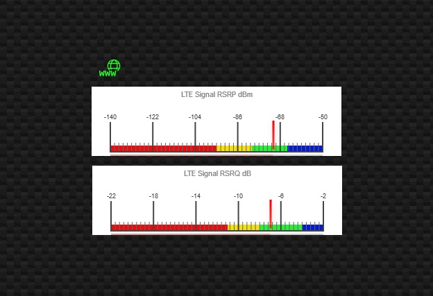

                    • C Offline
                      C Offline
                      cybertron
                      inzwischen bin ich mit meinem minimalen Entwicklungswissen schon ein Stück weiter gekommen.
                      Aber so langsam komme ich an meine Grenzen.
                      Ich habe das Ganze ersteinmal als Script begonnen. Die Abfrage der Rubrik lte-info funktioniert soweit schon mal.
                      Wenn ich die Rubrik dsl ebenfals auf true setze hakelt es irgendwie zwischendurch immer mal.

                      Da ich ja im Ursprung das alles lieber als Adapter gehabt hätte, habe ich dies im Ansatz auf Github https://github.com/ssbingo/iobroker.speedport-hybrid mal versucht anzufangen.
                      Muss aber zugeben, dass ich da mangels Wissen komplett scheitere.
                      Vielleicht findet sich ja jemand, der Lust und Interesse hat, da mit zu werkeln.
                      Bis heute habe ich ersteinmal die Datenpunkte für die ersten 4 Rubriken definiert und die admin.html angepasst.
                      Die restlichen mit l33tport machbaren Rubriken werde ich nach und nach weiter einpflegen.
                      An dem eigentlichen Adapter sehe ich mich aber kläglich scheitern.
                      Gruss
                      Silvio
                      edit: Vorschalg von paul53 in script übernommen

                            C Offline
                            cybertron
                            ich habe es inzwischen (dank vielem Abgucken bei anderen Adaptern) geschafft, dass ich den Adapter installieren kann und dass die später mal verfügbaren Rubriken in den Objekten angelegt werden.
                            Für die ersten 4 Rubriken (lteinfo, dsl, module, bonding_tr181) werden auch die einzelnen Objekte angelegt.
                            Offensichtlich habe ich aber noch einen gröberen Fehler in der main.js
                            ich versuche, wie im Script bereits, das l33tport.js über exec aufzurufen.
                            Im Log wird diesbezüglich nur eine Fehlermeldung ausgegeben.
                            Code aus Script:
                                  exec("node " + l33tport_pfad + " -o json -f lteinfo", function(err, stdout, stderr) {
                                   if (err) {
                                         log(stderr,'error');
                                     return;
                                   log('Rückgabewert: ' + stdout);
                                   writeDP(stdout,dpWrite_section);
                                   dpWrite_section='';
                            Code aus Adapter (main.js)
                            		exec("node " + l33tport_pfad + "l33tport.js -o json -f lteinfo", function(err, stdout, stderr) {
                            		adapter.log.debug ('START: l33tport for lteinfo');
                                	if (err) {
                                  	adapter.log.error(stderr,"error");
                                  	return;
                                	adapter.log.debug("Rueckgabewert: " + stdout);
                                	dpWrite_section = "";
                            Der Pfad ist vorher so definiert:
                            var l33tport_pfad =	'/home/pi/l33tport/';
                            Vielleicht könnte jemand mit mehr Wissen mal drüber schauen und mir helfen, wo ich den Fehler mache.
                            Geht "exec" vielleicht innerhalb des Adapters so gar nicht?
                            Da ich wie bereits erwähnt ganz am Anfang mit meinen Erfahrungen stehe und das Ganze rein im Editor schreibe bin ich an dieser Stelle momentan echt aufgeschmissen.
                            Danke schon mal
                            Gruss
                            Silvio
                            zu finden ist das Ganze unter https://github.com/ssbingo/iobroker.speedporthybrid

                                    @cybertron:
                                    /* SpeedPort einlesen

                                    // # Datenpunkte erstellen #
                                    if (selection_lteinfo === true) {
                                    // {"imei":"864230023577834","imsi":"262014944528183","device_status":"Attached","card_status":"SIM OK","antenna_mode":"Antennal set to external","phycellid":"72","cellid":"28385538","rsrp":"-85","rsrq":"-10","service_status":"Effective service","tac":"13500"}
                                    ! // createState(instanz + pfad + 'LTE-Info.' + 'dsl_status',,{name: 'DSL Status', desc: 'DSL-Satus: online-offline', type: 'boolean'});
                                    createState(instanz + pfad + 'LTE-Info.' + 'rsrpQual',{name: 'RSRP-Qualitaet', desc: 'Qualität des RSRP-Wertes', type: 'number'});
                                    createState(instanz + pfad + 'LTE-Info.' + 'rsrqQual',{name: 'RSRQ-Qualitaet', desc: 'Qualität des RSRQ-Wertes', type: 'number'});
                                    createState(instanz + pfad + 'LTE-Info.' + 'IMEI',{name: 'IMEI', desc: 'IMEI der Sim-Karte', type: 'string'});
                                    createState(instanz + pfad + 'LTE-Info.' + 'IMSI',{name: 'IMSI', desc: 'IMSI der Sim-Karte', type: 'string'});
                                    createState(instanz + pfad + 'LTE-Info.' + 'Device-Status',{name: 'Device-Status', desc: 'Device-Status', type: 'string'});
                                    createState(instanz + pfad + 'LTE-Info.' + 'Card-Status',{name: 'Card-Status', desc: 'Status der Sim-Karte', type: 'string'});
                                    createState(instanz + pfad + 'LTE-Info.' + 'Antenna-Mode',{name: 'Antenna-Mode', desc: 'Antennen-Mode', type: 'string'});
                                    createState(instanz + pfad + 'LTE-Info.' + 'phycellid',{name: 'phycellid', desc: 'phycellid', type: 'string'});
                                    createState(instanz + pfad + 'LTE-Info.' + 'cellid',{name: 'cellid', desc: 'cellid', type: 'string'});
                                    createState(instanz + pfad + 'LTE-Info.' + 'rsrp',{name: 'rsrp', desc: 'rsrp', type: 'string'});
                                    createState(instanz + pfad + 'LTE-Info.' + 'rsrq',{name: 'rsrq', desc: 'rsrq', type: 'string'});
                                    createState(instanz + pfad + 'LTE-Info.' + 'Service-Status',{name: 'Service-Status', desc: 'Service-Status', type: 'string'});
                                    createState(instanz + pfad + 'LTE-Info.' + 'TAC',{name: 'TAC', desc: 'TAC', type: 'string'});
