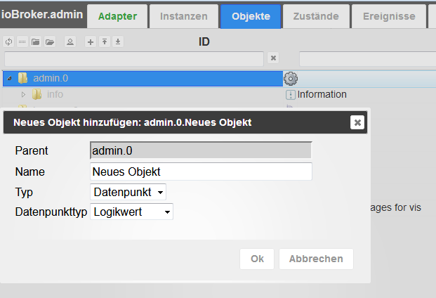

                    Noch eine Frage zu der Triggervariable. Kann ich in IOBroker eine globale Systemvariable anlegen, die ich dazu verwenden kann ? Wenn ja, wie und wo ?
                    • P Offline
                      P Offline
                      pix
                      "globale" Systemvariablen kann man anlegen. Im Reiter Objekte können Objekte angelegt werden. Alternativ im Javascript Adapter mit einem Skript. Bitte in der Javascript Adapter Doku nach createStates() und setStates() nachsehen.
                      Global habe ich oben in Haken gesetzt, da das Wort im Zusammenhang mit ioBroker Scripts eine andere Bedeutung hat, als hier.

                      • T Offline
                        TOBO
                        @pix:
                        Im Reiter Objekte können Objekte angelegt werden. `
                        Ist das so richtig ? Unter Admin.0 ein neues Objekt anlegen ?
                        • T Offline
                          TOBO

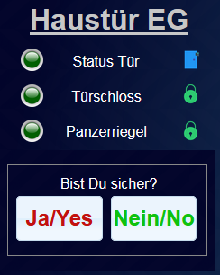

                          Da ich bisher keine Antwort auf meine vorherige Frage bekommen habe und ich nix kaputt machen will, habe ich die Variablen in der HomeMatic als Systemvariablen angelegt.
                          So sieht das jetzt bei mir aus.
                          Wenn eine der drei Tasten geklickt wird, werden diese und die Back Taste sofort ausgeblendet und mit 400ms Verzögerung die Sicherheitsabfrage eingeblendet.
                          Hier ist mein Code. Funktioniert alles ganz Prima :-)

                          PS: Falls jemand wissen möchte, warum ich 400ms Verzögerung beim Ein und Ausblenden der Abfrage habe. Auf dem PC geht das ohne super. Da klickt man mit der Maus. Auf dem Handy nicht. Weil die Buttons der Abfrage genau über den mittleren Button Tür Zu liegen, wird beim Handy, sofort der Ja, oder Nein Button betätigt wenn die Abfrage eingeblendet wird. Komisch, ist aber so. Die Umschaltung geht so superschnell.
