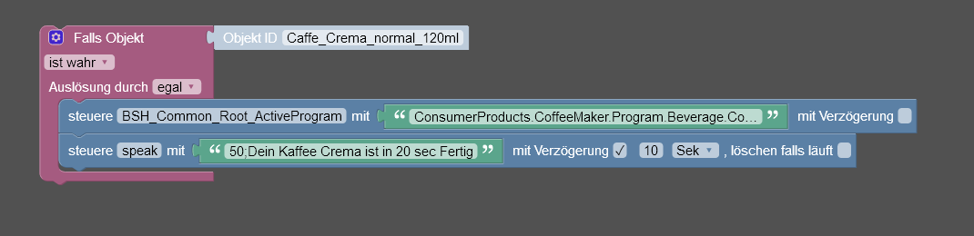

        Starten ist leicht, das geht auch Problemlos, nur wenn keine Tasse drunter steht ist der Kaffee nicht da wo er sein soll.
        Eigenen Datenpunkt erstellen z.B. Caffe_Crema_normal_120ml (Switch)
        und folgendes Skript:
        Danach im IOT Gerät zu dem Datenpunkt erstellt.
        Dann habe ich eine Routine in der Alexa App gemacht:
        Alexa, starte kleinen Kaffee Crema
        dies mit dem Gerät verbinden.
