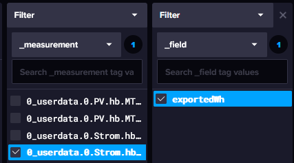

      Nun meine Frage: Was muss ich bei
          |> to(bucket: "testdb", fieldFn: (r) => ({"exportedWh": r._value}))
      anpassen/ergänzen, damit ich ein neues measurement energy erhalte?
      Danke im Voraus!

          @dp20eic said in Skript zum Downsamplen einer Influx 2.x DB:
          |> set(key: "_measurement", value: "Hauptzaehler")
          Super! Danke, habe wie folgt angepasst und es funktioniert!

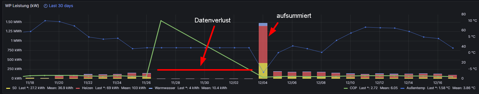

                    Allerdings habe ich jetzt noch das Problem meines Datenverlusts (https://forum.iobroker.net/topic/62903/gelöst-backitup-und-influxdbv2/79?_=1703005510202) und das betrifft ja leider alle Daten in meiner Datenbank. Beispiel:
                    Bei aufsummiereten Counter sind die Daten ja in Summe nach der Verlustwoche wieder da. Hast du eine Idee, wie ich diese als Durchschnittswerte wieder auf die Vortage verteilen kann?

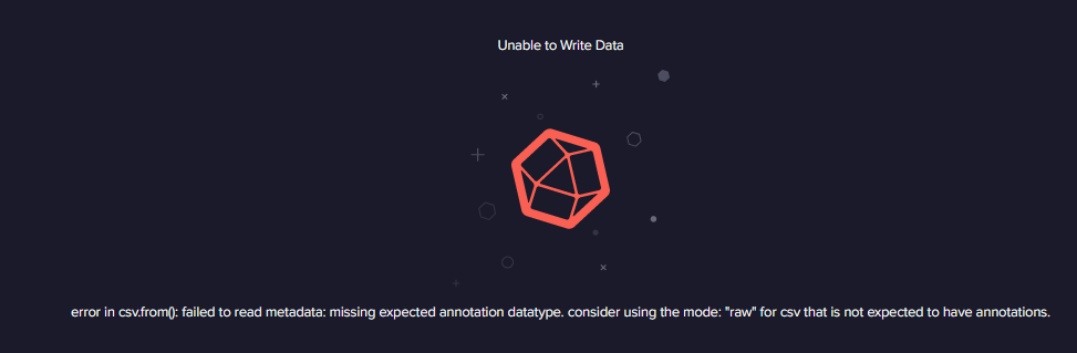

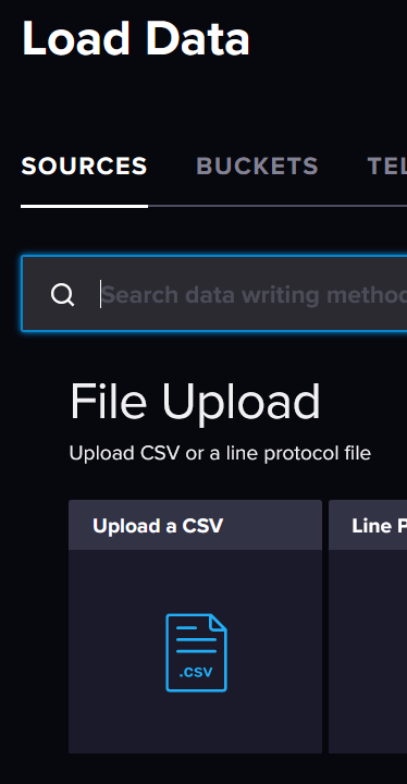

                      Nicht schön, aber pragmatisch:
                      1. Export einer "Vorlage", den Range am besten so anpassen, dass du ein oder mehrere Werte vor und nach der Lücke erwischst:
                      influx query 'from(bucket:"iobroker") |> range(start: -1d)   |> filter(fn: (r) => r["_measurement"] == "0_userdata.0.Strom.hb.Status.hichiHB.SM.Energy_Out")
                        |> filter(fn: (r) => r["_field"] == "value")' --raw > outputcsv.txt
                      1. Dann hast du ein CSV ähnliches Format, in welchem du einfach Zeilen kopierst, wieder neu einfügst und die Spalten "_time" und "_value" nach Belieben anpasst und z.B. einen Wert pro Tag einfügst. Der Header muss unverändert bleiben.
                      2. Import der angepassten Datei über die InfluxDB WEBgui (File Upload, CSV)
                      EDIT: mit diesem Verfahren lassen sich bestehende Werte ändern und neue hinzufügen, aber keine Werte löschen!
                      EDIT2: Export korrigiert
