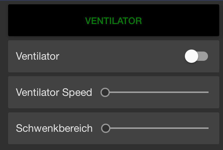

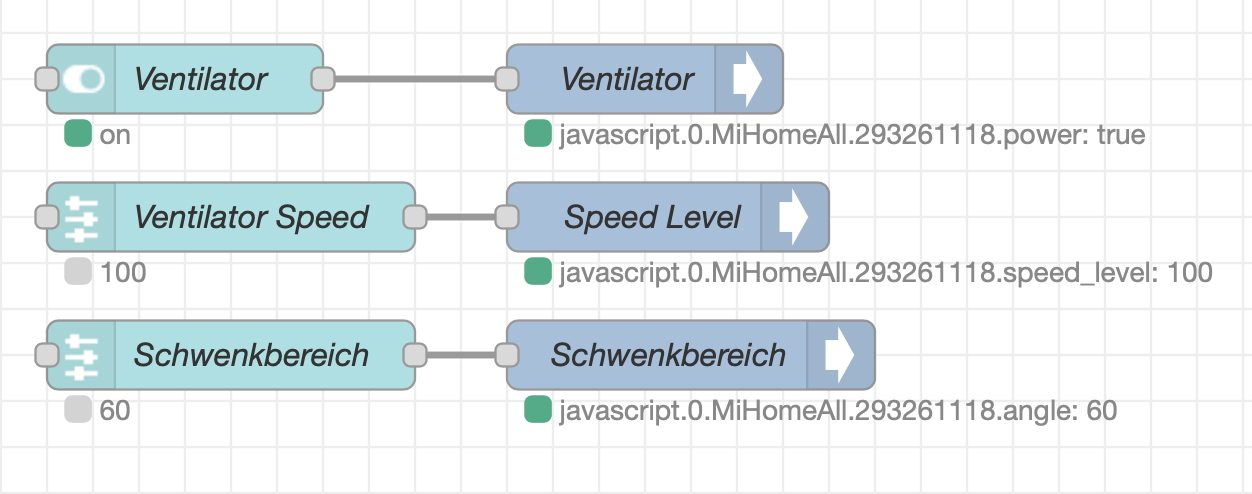

    Momentan habe ich eine ganz einfache Ventilator Steuerung, die so aussieht:
    Das ein und ausschalten funktioniert. Auch der Schwenkbereich ist in 30 / 60 / 90 / 120° Grad definiert- Der Speed in 10er Schritten von 0 - 100%
    Wenn ich nun aber meinen Ventilator einschalte, bleiben die beiden Slider für Speed und Schwenkbereich aber links anstatt sich auf die gewählte Position zu bewegen. Ich muss doch da sicher noch irgendwas einbauen, damit das korrekt dargestellt wird. Verändern kann ich die beiden Wert über die Spider.
    Und sollte ich den Ventilator über Alexa ausschalten wird der Ventilator im Dashboard weiterhin als eingeschaltet angezeigt, weil da wohl die Rückmeldung fehlt.
    Nur habe ich keinen Plan wie ich den Flow dafür abändern muss.

              @damrak2022 Nun dann liest Du halt den Wert den Du schreibst auch wieder aus. Du musst nur aufpassen, dass die Nachrichten nicht durchgereicht werden.
              • mickymM mickym
                Damrak2022D Offline
                Damrak2022D Offline
                Damrak2022
                @mickym Dank, so hat es geklappt
