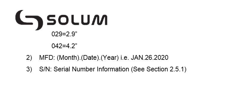

                @eisbaeeer genau so was suche ich! Kannst du mir etwas Google Nachhilfe geben?
                EisbaeeerE 1 Antwort Letzte Antwort
                • K Kai 2
                  EisbaeeerE Offline
                  EisbaeeerE Offline
                  Eisbaeeer
                  #1026
                  @kai-2 sagte in E-INK Display OpenEPaperLink - Displayanzeige mit Batterie:
                  https://www.manualshelf.com/manual/solum/el029d3wra/specifications-english-french/page-11.html
                  Kein support per PM. Bitte im Forum Fragen stellen!
                  K 1 Antwort Letzte Antwort
                  • EisbaeeerE Eisbaeeer
                    Kai 2
                    #1027
                    @eisbaeeer Danke... fast... was D3WRA bedeutet bleibt weiter im Dunkeln...
                    • K Kai 2
                      EisbaeeerE Offline
                      EisbaeeerE Offline
                      Eisbaeeer
                      schrieb am zuletzt editiert von Eisbaeeer
                      #1028
                      Naja, beide Datenblätter vergleichen ;-) Das musst du schon selbst machen.
                      Auf Discord kannst du direkt bei ATC1441 anfragen, welche Displays unterstützt werden.
                      Oder eben fertig geflasht kaufen.

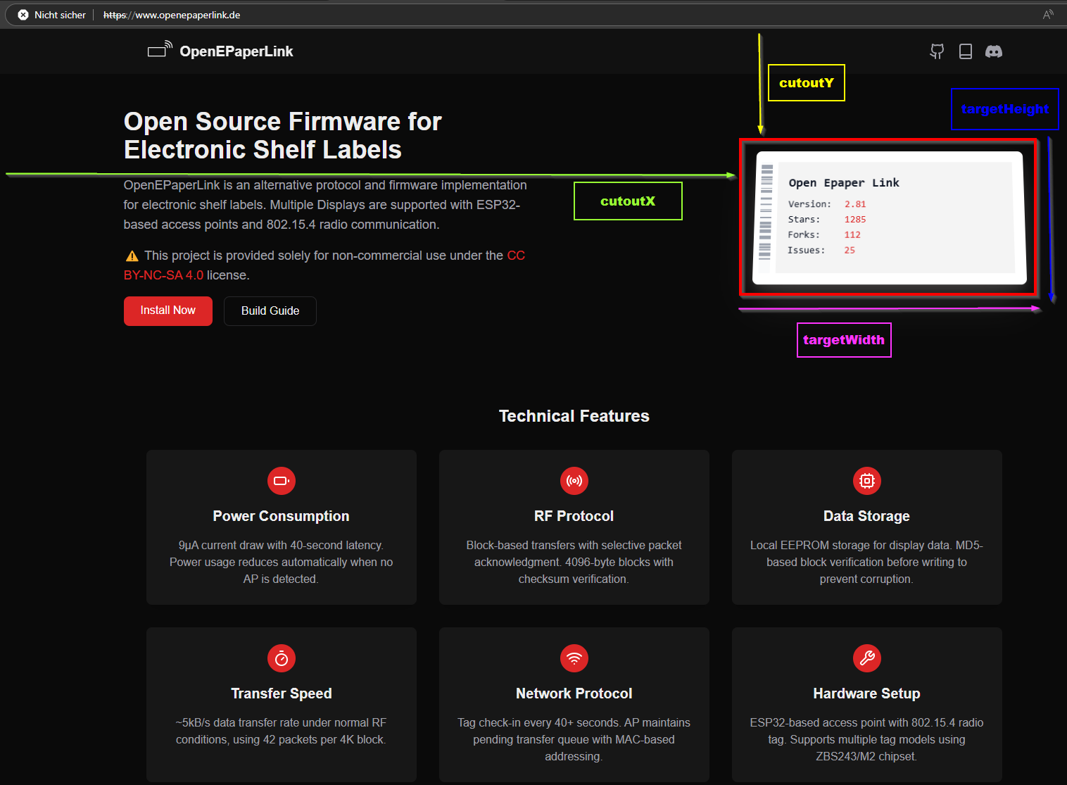

                      • B Beowolf
                        Muß hier noch etwas rein?
                        Ich verstehe das nicht.
                        Mit diesem Skript
                        sendTo('puppeteer.0', 'screenshot', {
                            url: urlOfVISView,
                            path: imageSaveToFilenameWithPath,
                            width: viewWidth,
                            height: viewHeight,
                            quality: jpgQuality,
                            waitOption: {
                                waitForSelector: waitForSelector,
                                waitForTimeout: 25000
                            fullPage: false,
                            clip: {
                                x: cutoutX,
                                y: cutoutY,
                                width: cutoutWidth,
                                height: cutoutHeight
                        }, obj => {
                            if (obj.error) {
                                console.warn("Fehler beim Aufruf der View: " + urlOfVISView + " => " + obj.error.message);
                                const http = require('http');
                                const https = require('https');
                                const { URL } = require('url');
                                const boundary = '--------------------------' + Date.now().toString(16);
                                const CRLF = '\r\n';
                                // Payload-Erstellung
                                const payload = Buffer.concat([
                                    Buffer.from(`--${boundary}${CRLF}Content-Disposition: form-data; name="dither"${CRLF}${CRLF}0${CRLF}`),
                                    Buffer.from(`--${boundary}${CRLF}Content-Disposition: form-data; name="mac"${CRLF}${CRLF}${ePaperMAC}${CRLF}`),
                                    Buffer.from(`--${boundary}${CRLF}Content-Disposition: form-data; name="image"; filename="screenshot.jpg"${CRLF}Content-Type: image/jpeg${CRLF}${CRLF}`),
                                    Buffer.from(Object.values(obj.result), 'binary'),
                                    Buffer.from(`${CRLF}--${boundary}--${CRLF}`)
                                // URL Parsing
                                const url = new URL(imageUploadURL);
                                const options = {
                                    hostname: url.hostname,
                                    port: url.port || (url.protocol === 'https:' ? 443 : 80),
                                    path: url.pathname + (url.search || ''),
                                    method: 'POST',
                                    headers: {
                                        'Content-Type': 'multipart/form-data; boundary=' + boundary,
                                        'Content-Length': payload.length
                                // Protokollwahl
                                const protocol = url.protocol === 'https:' ? https : http;
                                // HTTP Request
                                const req = protocol.request(options, function(res) {
                                    console.log('ImageUploadStatusCode:', res.statusCode);
                                    res.on('data', function(chunk) {
                                        console.log('Response:', chunk.toString());
                                req.on('error', function(e) {
                                    console.error('Fehler beim Hochladen:', e.message);
                                req.write(payload);
                                req.end();
                        hat es bis jetzt funktioniert.
                        Jetzt kommt immer das.
                        puppeteer.0
                        	2025-01-07 10:33:06.343	error	Could not take screenshot of "http://192.168.49.38:8082/vis/index.html?E-Paper-Allgemein#Kellerlüftung": Page.captureScreenshot timed out. Increase the 'protocolTimeout' setting in launch/connect calls for a higher timeout if needed.
                        mqtt.0
                        	2025-01-07 10:32:45.479	warn	script.js.common.EPaper-Displays.Allgemein.Kellerlüfter_1: Fehler beim Aufruf der View: http://192.168.49.38:8082/vis/index.html?E-Paper-Allgemein#Kellerlüftung => undefined
                        Der "VIS-Link" funktioniert. Dort wird auch sofort die Änderung sichtbar.
                        Was kann ich noch testen?

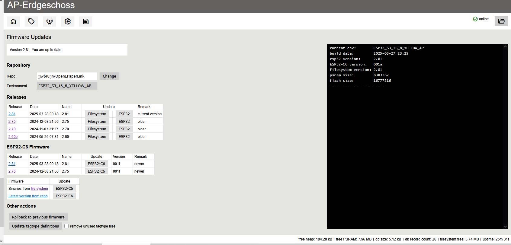

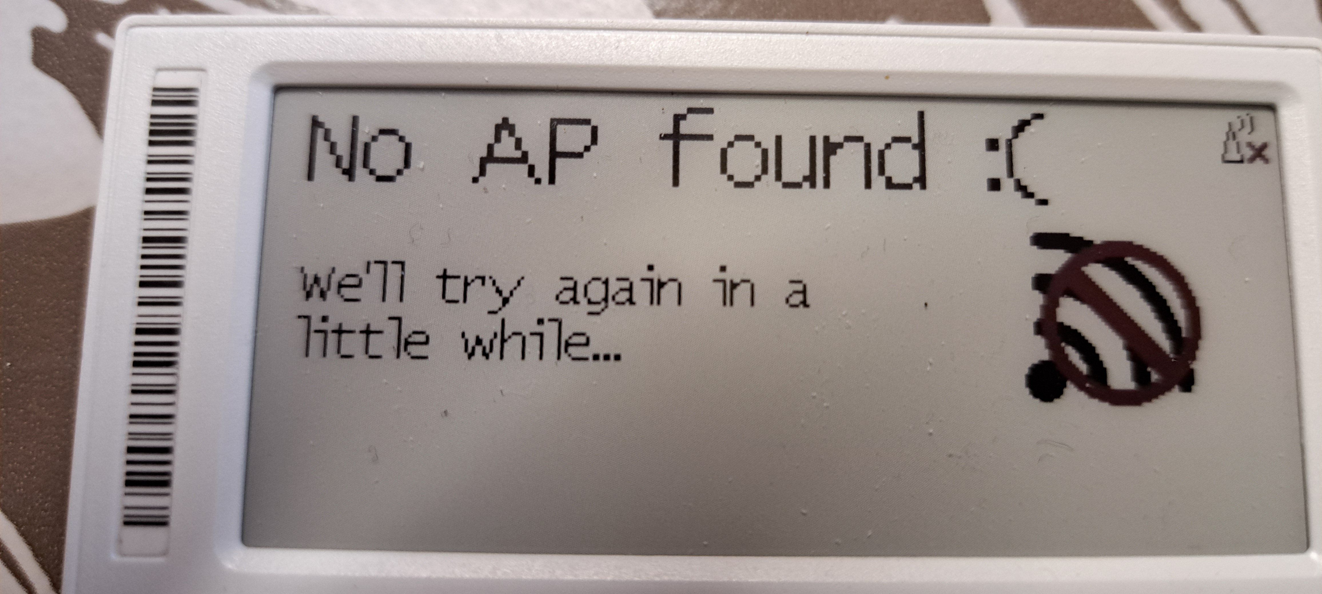

                          • P Offline
                            P Offline
                            ple
                            #1031

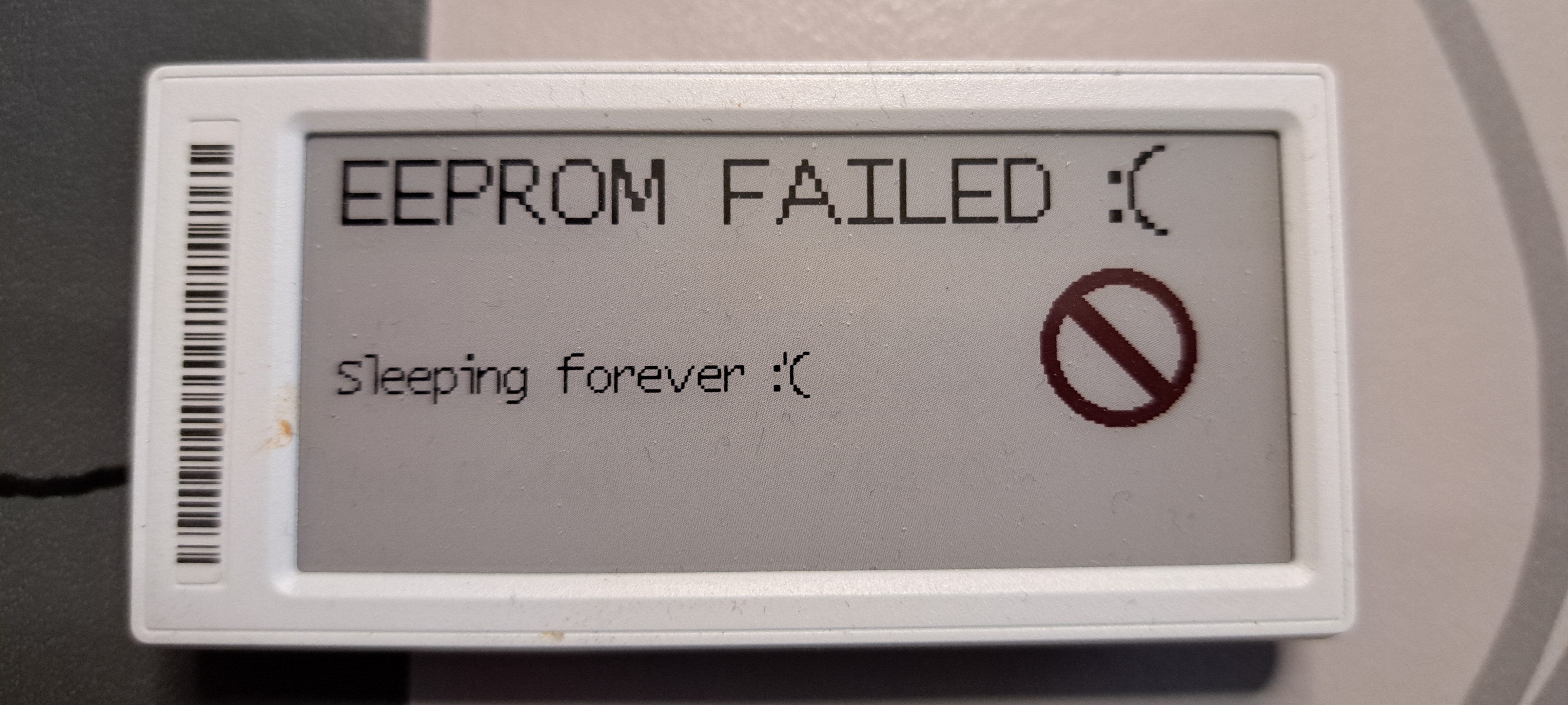

                            Kurze Frage in die Runde.
                            Mein AP war für 2 Tage offline, bin ja noch testen, aber wann checkt der solum wieder ein? Nach 30 min anscheinend noch nicht.
                            Den ap hab ich mal aktualisiert auf den aktuellen Stand, aber muss man die solum epaper auch noch aktualisieren?
                            Oder wo soll das Verhalten sein, wenn der ap mal offline ist.
                            Intel Nuc + Proxmox
                            • B Offline
                              Beowolf
                              #1032
                              Ich habe mal drei Tage gewartet. Kein TAG hat sich wieder "eingeloggt". Habe dann bei allen TAGs die Batterien kurz raus und wieder rein gemacht. Erst dann waren alle wieder da.
                              Die Natur braucht nicht unseren Schutz, sie braucht unsere Abwesenheit.
                              • M Online
                                M Online
                                micklafisch
                                #1033
                                laut OEPL-Wiki:
                                Second, if the tag doesn't get any reply of the access point (because it is out of reach, or the access point is turned off), the tag slowly gives up to save battery. After about 14 attempts without reply, the tag will only try to checkin again once an hour, for a day. The next day, once every two hours. And from the day after, it only checks in once per day. All to save energy. Remember, the tag is unreachable between the checkins, so if you turned off your access point for a while, it will take one hour, two hours, or even a day, before the tag and the AP find eachother again if you start the AP again. After that, eventually the tag will check in every 40 seconds again.
                                B 1 Antwort Letzte Antwort
                                • M micklafisch
                                  laut OEPL-Wiki:
                                  Beowolf
                                  schrieb am zuletzt editiert von Beowolf
                                  #1034
                                  @micklafisch sagte in E-INK Display OpenEPaperLink - Displayanzeige mit Batterie:
                                  laut OEPL-Wiki:
                                  Zweitens: Erhält der Tag keine Antwort vom Access Point (weil er außer Reichweite ist oder der Access Point ausgeschaltet ist), reduziert er den Akkuverbrauch schrittweise. Nach etwa 14 erfolglosen Versuchen meldet sich der Tag einen Tag lang nur noch stündlich an. Am nächsten Tag alle zwei Stunden. Und ab dem darauffolgenden Tag nur noch einmal täglich. All dies dient der Energieeinsparung. Beachten Sie: Zwischen den Anmeldeversuchen ist der Tag nicht erreichbar. Wenn Sie Ihren Access Point also für eine Weile ausgeschaltet haben, kann es ein bis zwei Stunden oder sogar einen Tag dauern, bis sich Tag und Access Point nach dem Neustart wiederfinden. Danach meldet sich der Tag schließlich wieder alle 40 Sekunden an.
                                  Wie gesagt. Das hat hier bei meinen TAGs noch nicht einmal funktioniert.
                                  • B Beowolf
                                    laut OEPL-Wiki:
                                    BananaJoeB Offline
                                    BananaJoeB Offline
                                    BananaJoe
                                    #1035
                                    @Beowolf sagte in E-INK Display OpenEPaperLink - Displayanzeige mit Batterie:
                                    ich kenn das so das man
                                    • Die Batterien rausnimmt
                                    • Die Batteriekontakte einmal kurzschließt damit es wirklich leer ist (Kondensatoren?)
                                    • Und dann die Batterien wieder einlegt
                                    Bin ich immer gut mitgefahren

                                        Beowolf
                                        #1037
                                        @BananaJoe
                                        Jepp, das ist auch immer meine Lösung. Das die TAGs das alleine hinbekommen hat noch nie funktioniert.

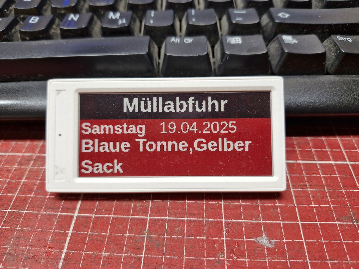

                                          Ich habe jetzt erste Gehversuche mit der Ausgabe von Bildern aus der VIS hinter mir und bin nur so semi zufrieden mit der Bild-Qualität. Nun habe ich für meinen Abfallkalender die Ausgabe der Daten direkt aus dem Google Skript probiert. Die Qualität des Textes ist wesentlich besser als aus den Bildern der VIS. Allerdings bekomme ich nur die Einträge des heutigen Tages angezeigt, obwohl das Skript selbst mehrere Tage ausgibt. Hat jemand eine Idee, wie ich das ändern kann, oder kann ich so grundsätzlich nur einen Tag anzeigen lassen?
                                          Mein Skript sieht übrigens so aus:

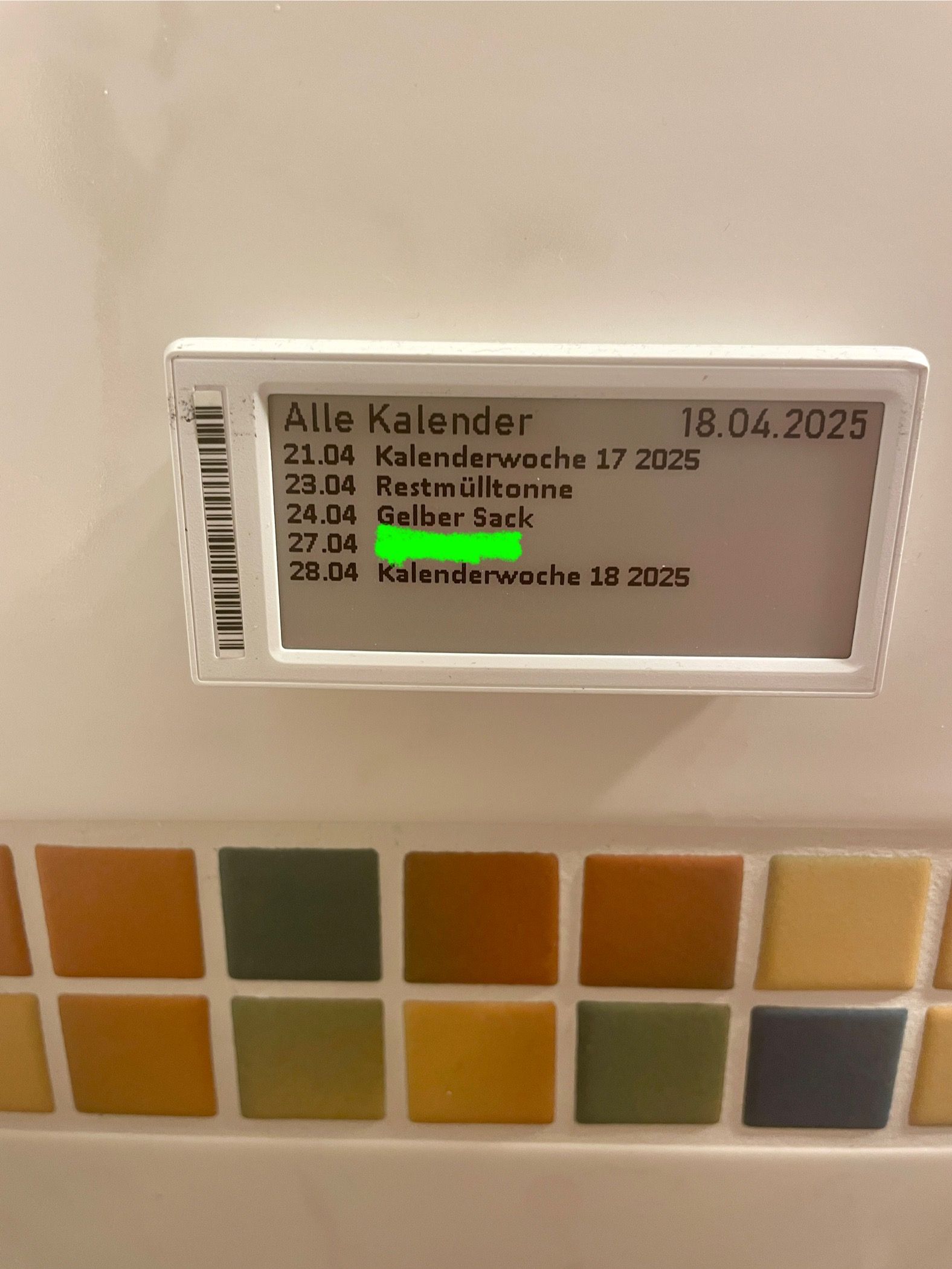

                                          @Dan_Ce
                                          Wenn du den Link von Google direkt im Browser öffnest, komme dort alle Termin wie sie sein sollen?
                                          Ich mache das alles über den ical-Adapter. Dort sind doch alle Termine dann vorhanden.
