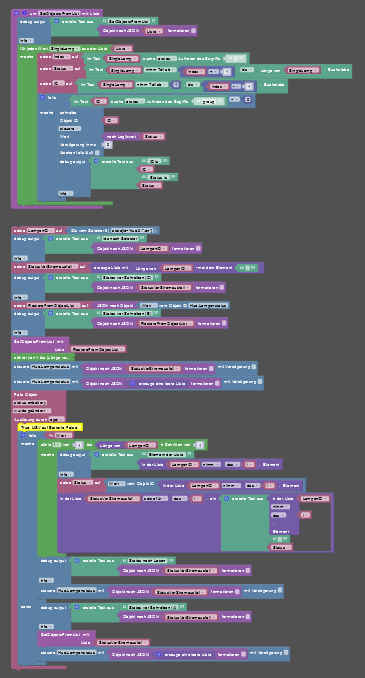

                          @crunchip bei mir sieht das jetzt so aus:

                            @pedder007
                            Bei mir läuft für diese Fälle ein Skript. Bevor nut das Runterfahren durchführt, werden alle zigbee und hue stati in eine Liste geschrieben. Bei Neustart werden sie nach Liste wieder hergestellt.
                            Das Skript hat @Asgothian einst dankenswerterweise geschrieben.
                            MenniX187
                            @meister-mopper wäre es möglich, dass du das Script mal hier rein schickst?
                            • M MenniX187
                              Meister MopperM Offline
                              Meister Mopper
                              schrieb am zuletzt editiert von Meister Mopper
                              @mennix187 sagte in Zigbee Device Default nach Stromausfall:
                              Ist zwar mit Hue-Lampen, sollte aber mit Zigbee auch funktionieren.

                              Proxmox und HA ...
                              Ich schreibe den Code nicht mehr selbst – ich schimpfe mit der KI, bis er funktioniert.
