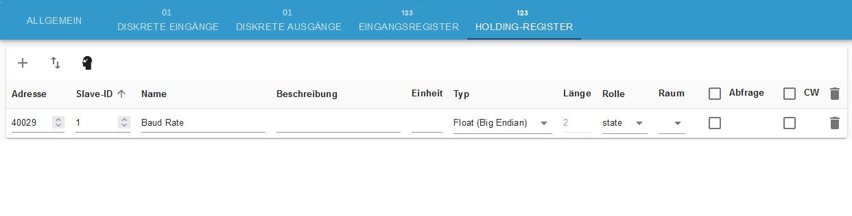

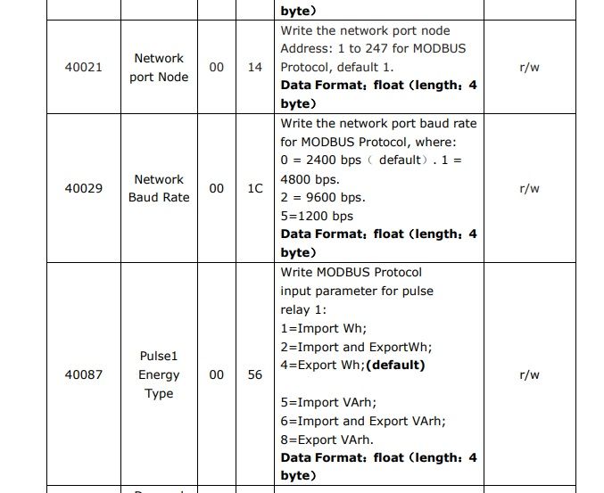

              Hier die Holding Register laut Anleitung:
              Meie Holding Einstellungen:

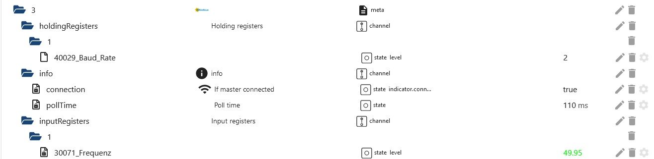

              Meine Objekte
              (Da ich über die Baudrate 9600 mit dem Teil kommunizieren kann hätte ich erwartet, dass da 2 für 9600 steht)

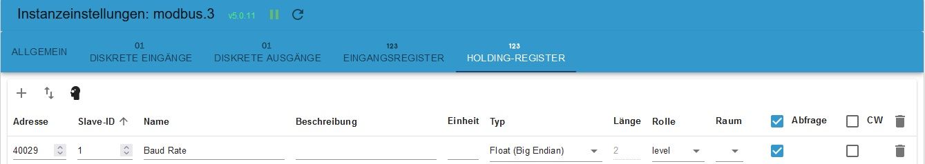

                @wolfgangfb sagte in Modbus Adapter: Holding Register schreiben:
                Wie aktiviert man "Auslesen"
                indem man die Checkbox "Abfragen" (sorry, nicht "Auslesen") aktiviert.

                Aber anscheinend funktioniert es hier nicht Holdingregister über die Inputregister auszulesen
                der Wert ist in orange gehalten, was bedeutet, dass ed der initiale Wert ist und noch nie angepasst wurde.
                  OK, habe ich gemacht, hat nicht funktioniert.

                  40029
                  Write the network port baud rate
                  for MODBUS Protocol, where:
                  0 = 2400 bps( default). 1 =
                  4800 bps.
                  2 = 9600 bps.
                  5=1200 bps
                  Data Format:float(length:4
                  byte)

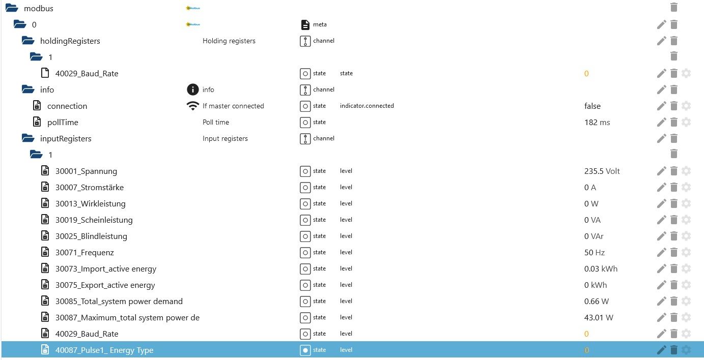

                  Und 9600 sind eingestellt und damit funktioniert es. Ich habe mal den Wert auf 1 geändert (sollte dann 4800 baud sein), aber das kommt im Zähler nicht an, der kommuniziert immer noch mit 9600.
                      und was steht im debug-log?
                      siehe oben.
                      for MODBUS Protocol
                      ist das die Anleitung für exakt diesen Zähler?
                      Ja, das ist der SDM230 und genau davon ist die Anleitung.
                      Du hast einen Zoo verschiedenster Zähler. Warum nimmst du nicht alles gleiche vernünftige Zähler mit ordentlicher Dokumentation und ggf. Support beim Händler?
                      Genau das habe ich ja gemacht. Ich hatte den DDS548 und den DDM18 und nichts vernünftige darüber gefunden, deshalb habe ich mir den SDM230 gekauft für den es die Anleitung im Netz gibt. Da ich die DDS und DDM eben jetzt auch habe würde ich die ungern wegwerfen sondern verwendeen.
                      Den SDM230 und den DDS548 könnte ich von Hand auf "even" Parität umstellen so dass die zusammen mit dem DDM (da gibt es am Gerät keine Einstellmöglichkeit) am gleichen Bus arbeiten. Was aber dann immer noch nicht gehen würde ist die Adresse der DDM zu ändern (bei den DDS und SDM kann man die per Menü oder theoretische über die Holding Register ändern, ich habe hier 3 DDM18 und die sind dummerweise alle auf die gleiche Adresse eingestellt).
                      Von daher war mein Gedanke erstmal bei dem dokumentierten Gerät (SDM230) über die Holding Register so eine Einstellung wie Parität oder Adresse zu ändern und wenn das gelingt nach dem Holding Register des DDM18 für die Adresse zu suchen und diese dann auf unterschiedliche Adressen zu stellen. Wenn man die DDM18 an die Stromversorgung anschließt zeigen die im Display zuerst die Baudrade und die Adresse an.

                          OK, neue Instanz installiert, nur ein Input Register (30071 = Frequenz) und ein Holding Register (40029 = Baud Rate) eingestellt (wobei ich nicht weiß, was man da richtigerweise als "Typ" einträgt. Bei den Input Registern steht: Each parameter is held in two consecutive16 bit register.
                          Beim Holding Register steht: Data Format:float(length:4 byte)
                          Jedenfalls wird jetzt bei den Objekten beim Holding Register die 2 für 9600 Baud angezeigt.
                          Nur ändern kann ich das nicht:
                            dann float natürlich

                              Ja, siehe Bild! Als Baudrate wird 2 angezeigt (was ja 9600 entspricht) und als Frequenz 49,95

                                  @WolfgangFB
                                  Hallo der SDM230 akzeptiert Schreibvorgänge nur wenn er entsperrt wurde.
                                  Den Sperrzustand erkennst Du am angezeigten Schloß Symbol
                                  Zum Entsperren die Entertaste solange drücken bis das Symbol verschwindet.
                                  Dann kannst Du mit Modbus Single Write (0xF) die Holding Register beschreiben.
                                  Der SDM230 unterstützt wohl keinen Multi Write.
                                  Achtung stellt sich nach einiger Zeit wieder zurück wenn keine weiteren Schreibzugriffe erfolgen.
