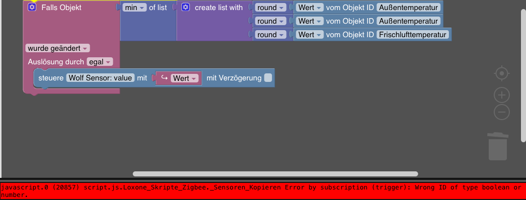

    Hi Zusammen,
    folgender Fall. Ich möchte den kleinsten von drei Temperaturwerten nutzen.
    Das Skript soll die drei Werte bei Änderung eines der drei Werte vergleichen und den minimalen Wert weitergeben. Ich hatte mir das etwa so vorgestellt, bekomme allerdings eine Fehlermeldung:
    Habt Ihr eine Idee woran das liegt und ich wie das korrigieren kann?
    Danke und Gruß,
    Claus

      @claus1985-0 im Trigger dürfen nur IDs stehen!
      die Logik muss später (innerhalb des Triggerbausteins) kommen

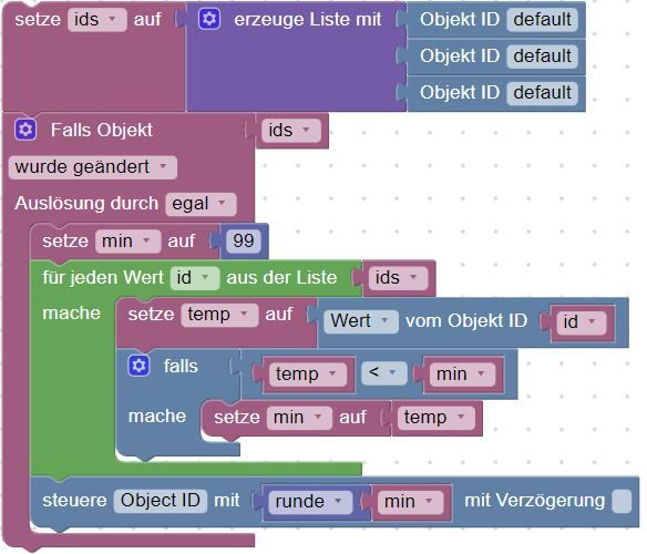

        @claus1985-0 sagte: wie das korrigieren kann?
        Wie @Homoran schon schrieb: Es können nur IDs an den Trigger übergeben werden (auch als Array). Das Minimum ermittelt man einfach mittels Schleife:
