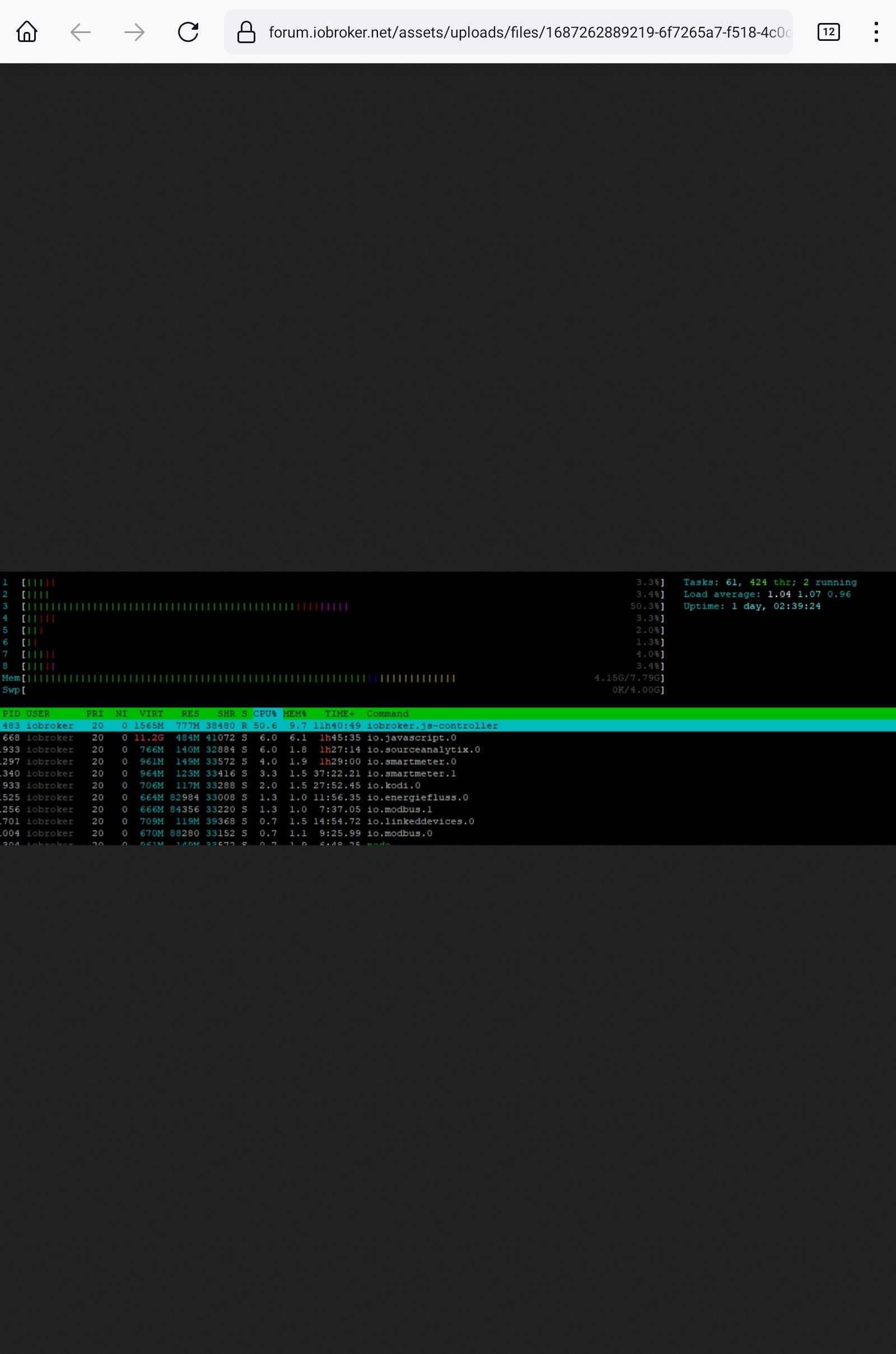

      @maniac was willst du mit diesem Screenshot zeigen?
      @maniac sagte in VIS ist nicht bedienbar "friert" ein:
      CPU Last vom mIOBroker liegt dann bei 50%
        maniac
        Das der JS-Controller nicht ausgelastet ist. Also dass das System an sich relativ wenig zu tun hat.
        Gruß Frank…
        • M maniac
          richtig. und auch nur 50% von einem Kern!
          Daher solltest du auch die Ursachenforschung nicht hier weiter betreiben, sondern z.B in der Browserkonsole

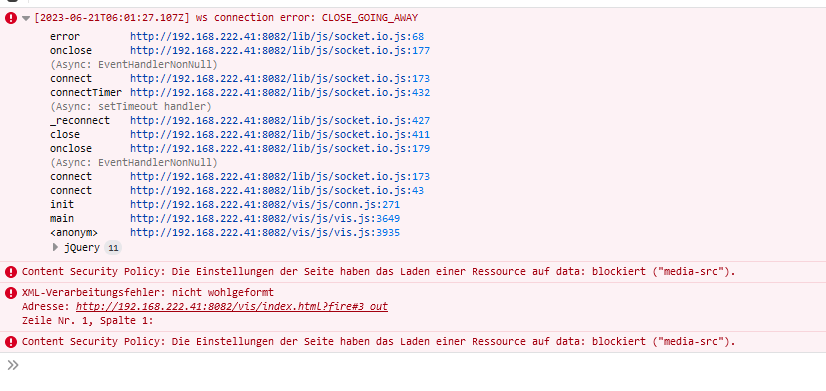

              solltest du erst recht die Fehler in der Browserkonsole zeigen, damit man sieht wo es klemmt

                      Wenn ich die Seite neu lade bekomme ich das in der Konsole (nur Fehler aktiviert)
                      [2023-06-21T06:01:27.107Z] ws connection error: CLOSE_GOING_AWAY socket.io.js:68:32
                      error http://192.168.222.41:8082/lib/js/socket.io.js:68
                      onclose http://192.168.222.41:8082/lib/js/socket.io.js:177
                      (Async: EventHandlerNonNull)
                      connect http://192.168.222.41:8082/lib/js/socket.io.js:173
                      connectTimer http://192.168.222.41:8082/lib/js/socket.io.js:432
                      (Async: setTimeout handler)
                      _reconnect http://192.168.222.41:8082/lib/js/socket.io.js:427
                      close http://192.168.222.41:8082/lib/js/socket.io.js:411
                      onclose http://192.168.222.41:8082/lib/js/socket.io.js:179
                      connect http://192.168.222.41:8082/lib/js/socket.io.js:43
                      init http://192.168.222.41:8082/vis/js/conn.js:271
                      main http://192.168.222.41:8082/vis/js/vis.js:3649
                      <anonym> http://192.168.222.41:8082/vis/js/vis.js:3935
                      jQuery 11
                      Content Security Policy: Die Einstellungen der Seite haben das Laden einer Ressource auf data: blockiert ("media-src"). blank
                      XML-Verarbeitungsfehler: nicht wohlgeformt
                      Adresse: http://192.168.222.41:8082/vis/index.html?fire#3_out
                      Zeile Nr. 1, Spalte 1: index.html:1:1
                      Da ändert sich auch nichts, wenn ich den Tab eine Weile im Hintergrund lasse und dann wieder auf ihn wechsel.

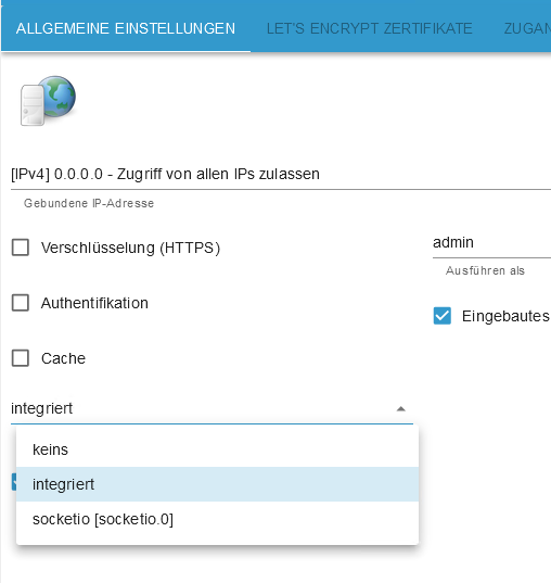

                        wie ist dein web Adapter konfiguriert?

                            crunchip
                            @maniac probier es mal mit ws anstatt integriert
                            • crunchipC crunchip
                              maniac
                              @crunchip
                              Kann da nur socket.io wählen.
                              Probier ich mal mit socket.io. Zumindest ist die VIS damit erstmal ereichbar :)

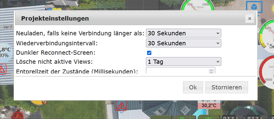

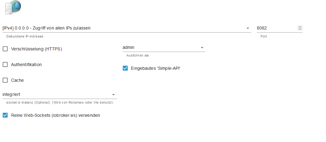

                                  crunchip
                                  @maniac ws musst du installieren, erst dann ist es auswählbar
                                  Was hast du in vis selbst unter Einstellungen eingetragen?
                                    maniac
                                    @crunchip sagte in VIS ist nicht bedienbar "friert" ein:
                                    WS deute ich mal als WebSocket? Ist installiert.
                                    Da ist nichts einstellbar, außer Lizenz. Die ist drin.

                                      crunchip
                                      Natürlich, im vis editor
