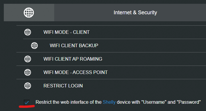

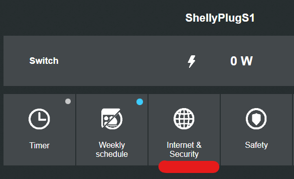

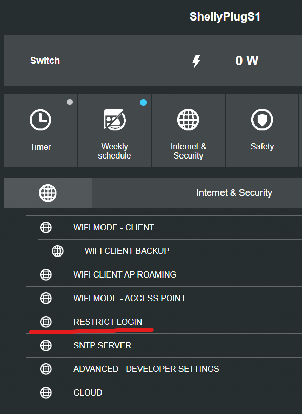

      @altersrentner sagte in Frage zu Shelly Einbindung:
      Einzelheiten siehe Adapterdokumentation
      https://github.com/iobroker-community-adapters/ioBroker.shelly/blob/master/docs/de/restricted-login.md
      Zugangs Daten um auf deine Shelly Geräte zu zugreifen, ohne sind sie nicht geschützt

        @altersrentner
        Für alle Shelly die gleichen Daten nutzen! Und im Shelly-Adapter im iobroker in den MQTT-Einstellungen entsprechend eintragen.
        VG!

          @crunchip sagte in Frage zu Shelly Einbindung:
          Danke! Werde ich nacharbeiten, ist es möglich mein in der Instanz vergebenes Passwort auszulesen?
          Habe ich vergessen😧
          mfG Michael

            crunchip
            nein
            du meinst für http?
            wenn du doch eh noch nichts diesbezüglich eingerichtet hast, vergeb ein neues und trag das dann bei den shelly`s ein
