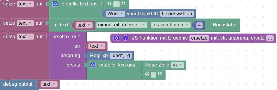

        Danke für die Antwort, bin eher der Blockly-Mensch.
        habe oben den ersten Beitrag nochmals bearbeitet

          @quorle sagte: bin eher der Blockly-Mensch.
          Inhalt der JS-Funktion ersetze(str, ursprung, ersatz):
          return str.replace(ursprung, ersatz);

            Danke Paul, das sieht schon einmal etwas besser aus.
            So sieht die Ausgabe nun aus:
            - OG Schlafzimmer 1 gekipptes Fenster und OG Kinderzimmer Lea 1 gekipptes Fenster und OG Kinderzimmer Antonia 1 gekipptes Fenster und OG Gästezimmer 1 gekipptes Fenster
            Kann man irgendwie alle "und" gegen ein "-" ersetzen und dann untereinander schreiben lassen?

              @quorle sagte: Kann man irgendwie alle "und" gegen ein "-" ersetzen und dann untereinander schreiben lassen?
              Genau das macht die JS-Funktion ersetzen() mit dem RegExp und dem Ersatzstext.

                Danke Paul, jetzt klappt es einwandfrei. Hatte erstens einen Tippfehler drin und zweitens aus versehen auf meinem Testsystem versucht, dort ist aber Javascript in Version 7.1.0 installiert. Hier klappt das nicht. mit der Stable 6.1.4 klappt es einwandfrei.
