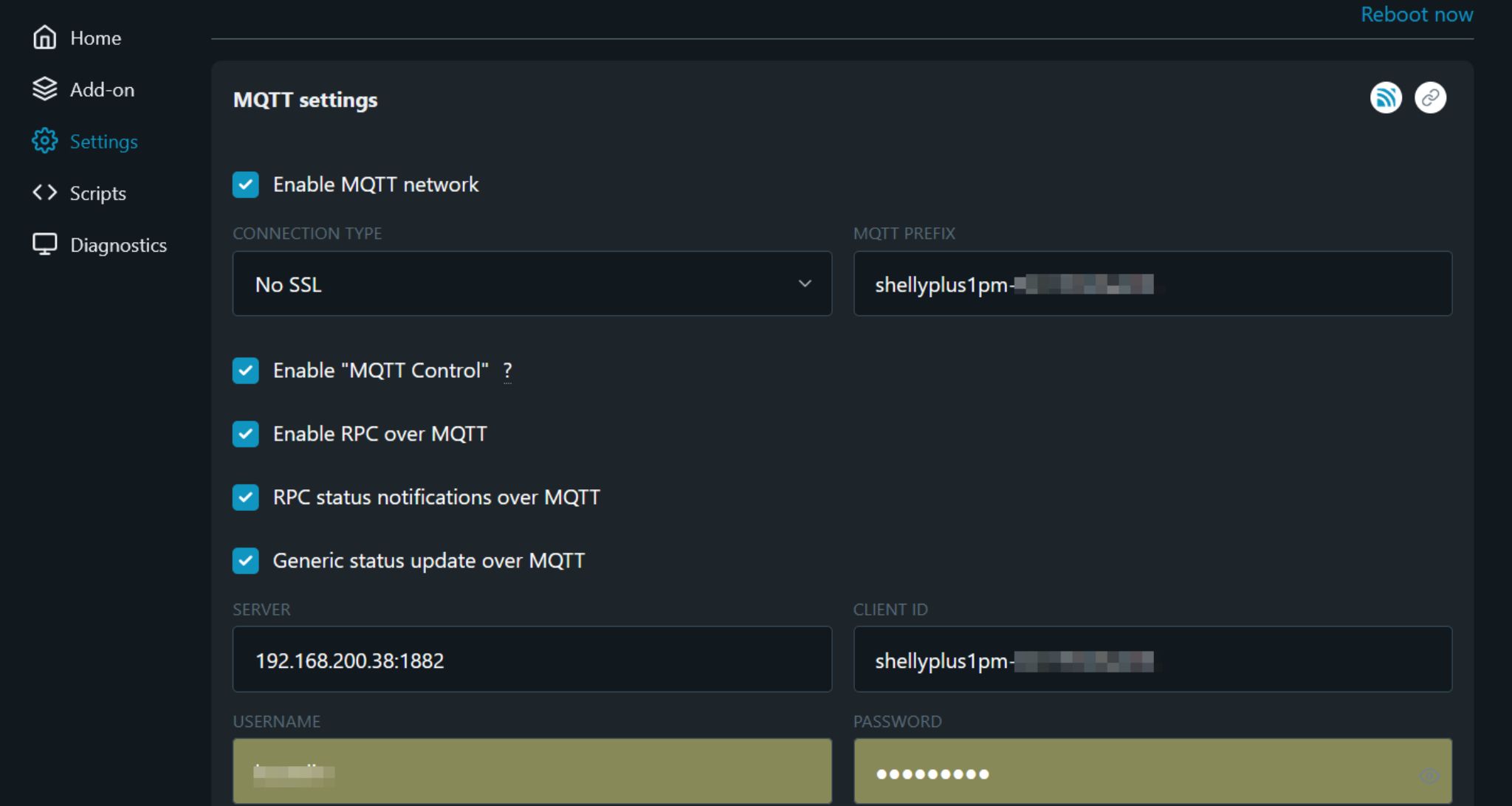

    Hallo Zusammen,
    ich habe einen 1PM plus installiert und dieser ist auch soweit im Netzwerk und der App installiert und funzt..
    Nun wollte ich diesen wie meinen alten shelly 1er in iobroker bringen...leider funzt das nicht.....habe folgende Einstellungen gemacht.....
    Leider habe ich dann aber keinen Eintrag in denObjekten so wie bei den alten Shelly 1 er 😞z
    Könnt Ihr eventuell mitteilen, wo der Störfaktor sitzt?
    MQTT-Benutzername und Benutzername in dem ShellyWebinterface sind gleich!
    Es kommen auch keine Fehlermeldungen im ioboker log
    Danke und Gruss

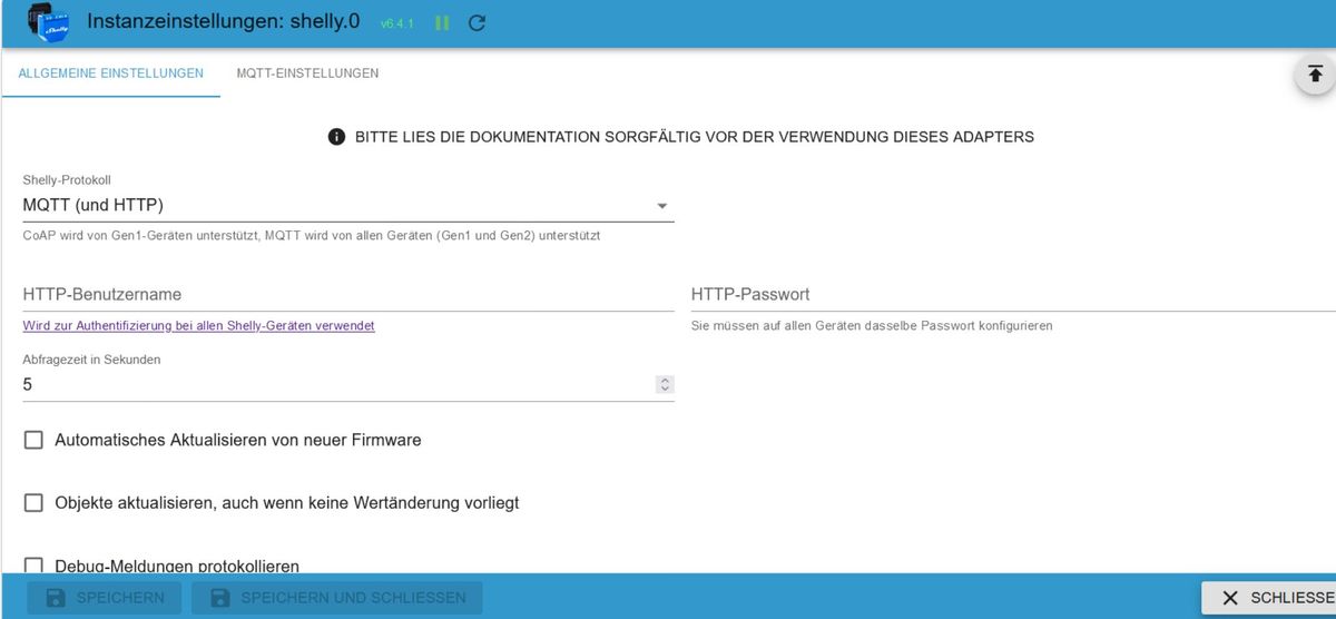

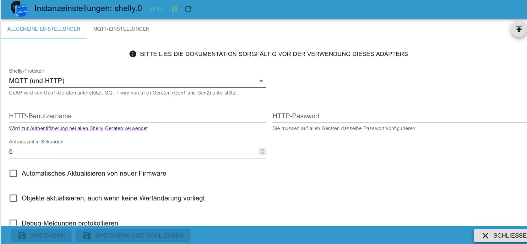

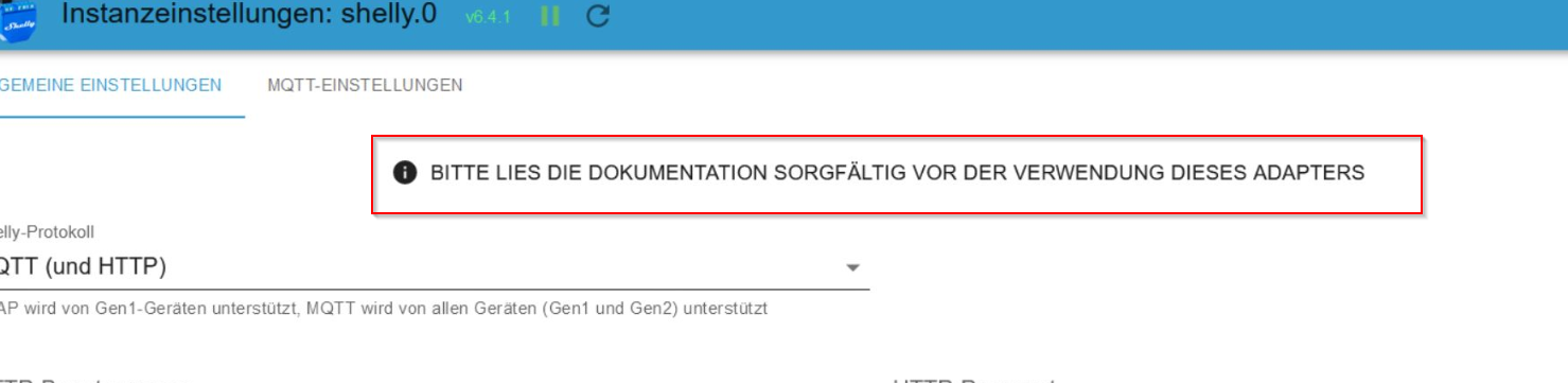

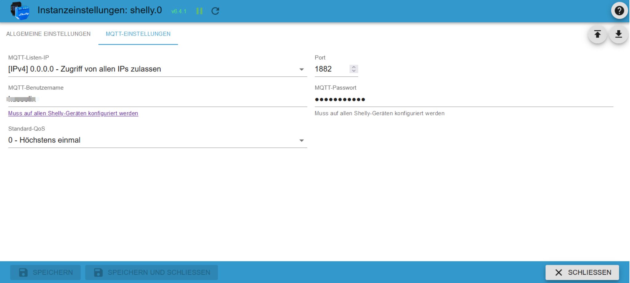

                                  • Nightfly1983N Offline
                                    Nightfly1983
                                    Ich muss das Thema noch einmal aufgreifen, da ich ein ähnliches Problem habe. Ich habe den 1PM und Cloud und MQTT aktiviert. Jedoch werden die aktuellen Powerdaten, also wie viel Watt aktuell gerade gezogen werden, im ioBroker nicht angezeigt. In der App ja. Woran könnte das liegen?
                                    haselchenH Samson71S haus-automatisierungH 3 Antworten Letzte Antwort

                                      haselchenH Offline
                                      haselchenH Offline
                                      haselchen
                                      @nightfly1983
                                      An den nicht gezeigten Einstellungen ;)
                                      GUI des Shellys, Einstellungen im Adapter.....

                                        Samson71S Offline
                                        Samson71S Offline
                                        Samson71
                                        @nightfly1983
                                        Auch hier gilt:
                                        Hilfe gerne, aber die Glaskugel ist gerade nicht zur Hand. Ein paar ordentliche Infos von den Einstellungen, Logs etc. wirst Du schon liefern müssen.
                                          Nightfly1983
                                          @samson71 Danke Jungs, das hatte ich natürlich vergessen. Hab die Einstellungen mit anderen Shellys bei mir verglichen, die sind komplett identisch.
                                          Jetzt habe ich bei beiden Problemfällen die kompletten Logindaten gelöscht und neu eingegeben (identisch wie vorher) und jetzt zeigt er die Werte an. Das soll mal einer verstehen.
                                          Danke trotzdem, vor allem für das schnelle Antworten ;-)
