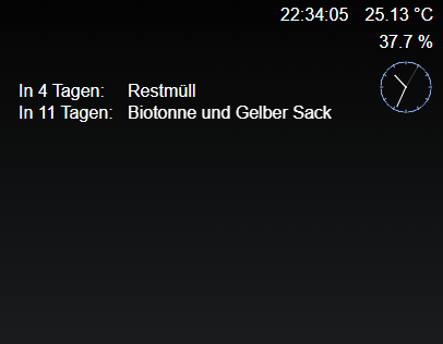

    ich hab in einer VIS einen CSS-Hintergrund (Gradient Black 5) und habe das Problem, dass der Hintergrund ausschließlich in dem Bereich gezeichnet wird, der beim Starten der Visualisierung sichtbar ist. Scrolle ich zB nach unten, ist der Hintergrund an der Stelle weiß. Kann ich dieses Verhalten irgendwie beeinflussen?
    An den Werten hab ich schon herumgespielt - ohne Erfolg.

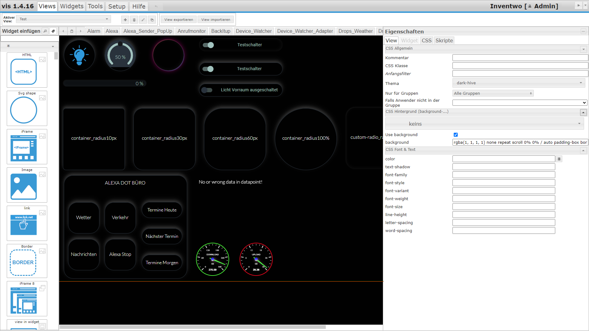

      sigi234
      @oliver-w-leibenguth
      rgba(1, 1, 1, 1) none repeat scroll 0% 0% / auto padding-box border-box

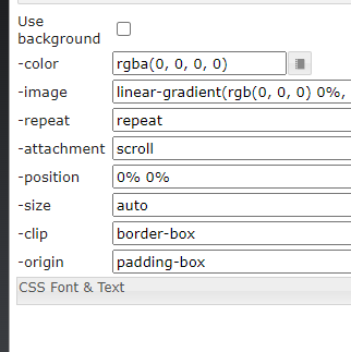

        Ich kann Dir nicht ganz folgen, bei mir steht dort:
        rgba(0, 0, 0, 0) linear-gradient(rgb(0, 0, 0) 0%, rgb(69, 72, 77) 100%) repeat scroll 0% 0% / auto padding-box border-box
        Auch wenn ich da ein " none repeat scroll [...]" draus mache, ändert das leider nix :-(
          Hast du das genau so wie bei mir eingetragen?
