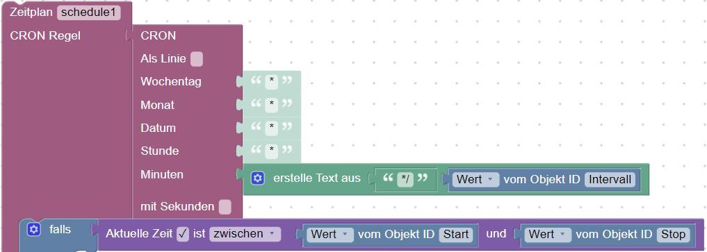

    habe dazu nichts gefunden. Kann man im Blockly für einen CRON mit den vom Wizard bereitgestellten Parametern (z.B. Zeitintervall) diese aus Datenpunkten ziehen:
    Z.B. das von (hier 8:30), bis (19:30), Intervall...? So dann eben nicht 8:30 fest eingestellt ist, sondern der Wert, der hinter einem Datenpunkt liegt gezogen wird (mir ist bewusst, dass dann bei Änderung der CRON Job gestoppt und neu gestartet werden muss).

      @mp_trixi sagte in Bei mit Wizard erstelltem CRON Variablen benutzen:
      wenn du exakt so fragst:
      nein!
      es ist ein Wizard

        @mp_trixi sagte: aus Datenpunkten ziehen:
        Siehst Du eine Möglichkeit, mit 3 Datenpunktwerten anzudocken?

          @paul53 Danke für die schnelle Antwort. Der Wizard erstellt ja dann in dem Block einen "Text". Evtl. hätte man den entsprechend ändern können.
          Wenn ich Dein Vorschlag richtig sehe wird der Trigger dann zwar 24/7 zB alle 15min ausgeführt aber halt gleich wieder beendet wenn es außerhalb der Start-/Stopzeit ist. Denke damit könnte ich es schon umsetzen. Danke für den Denkanstoß.
            ein Trigger ist ein Trigger! der triggert immer nur für den Bruchteil einer Sekunde.
            Da wird nichts beendet
