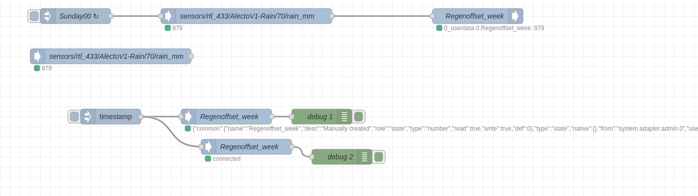

    Hallo ,
    ich habe einen Ventus Regenmesser den ich per rtl433 abrufe und in mqtt den Wert erfahre.
    Da dieser aber immer nur die Regenmenge addiert wuerde ich gerne einen Wochen 24h Wert etc. kalkulieren.
    Ich habe einen Datenpunkt angelegt und den Wert zb. fuer den Wochenwert am Sonntag dort abgelegt.
    Wie kann ich auf diesen Wert in NodeRed zugreifen. Leider sehe ich die Objekteigenschaften aber nicht das Value .
    Hier mal der Test Flow
    0_userdata.0.Regenoffset_week : msg.payload : Object
    object
    common: object
    desc: "Manually created"
    role: "state"
    type: "number"
    read: true
    write: true
    def: 0
    type: "state"
    native: object
    empty
    from: "system.adapter.admin.0"
    user: "system.user.admin"
    ts: 1686215331489
    _id: "0_userdata.0.Regenoffset_week"
    acl: object
    object: 1636
    state: 1636
    owner: "system.user.admin"
    ownerGroup: "system.group.administrator"
    ich finde nirgends die 879mm Regenmenge die ich auslesen koennte.
    Waere nett wenn ihr mir einen Tipp geben koenntet.
    herzlichen Dank

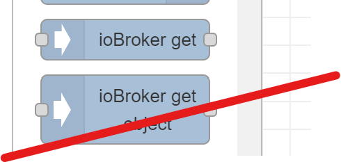

      @fred-freund Dann hast Du wohl die falsche Node verwendet. Du mußt die iobroker get Node verwenden und nicht die iobroker get Object Node.

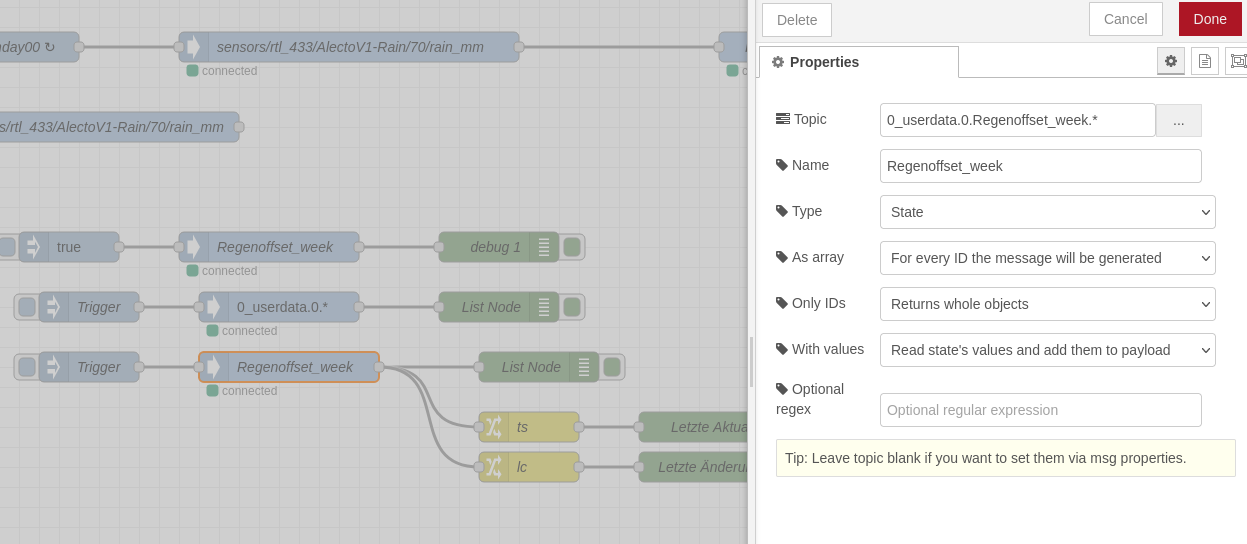

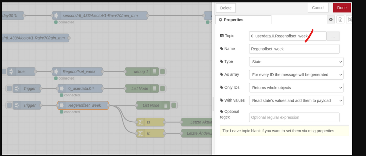

        • Fred FreundF Fred Freund
          @mickym Ich versuchte das ganze Objekt zu sehen und dann mir den Teil rauszuholen....ok ...
          mickymM Online
          mickymM Online
          mickym

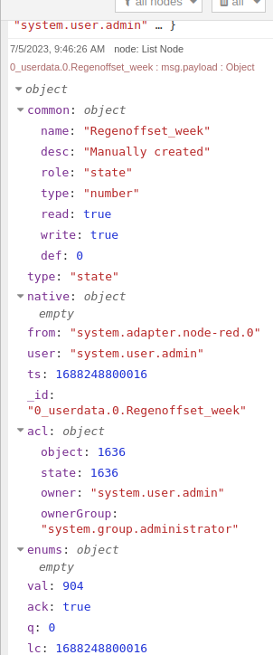

          @fred-freund dann probiere die List Node- wenn du Objekteigenschaften brauchst
          Fred FreundF 1 Antwort Letzte Antwort
          • mickymM mickym
            Fred FreundF Offline
            Fred Freund

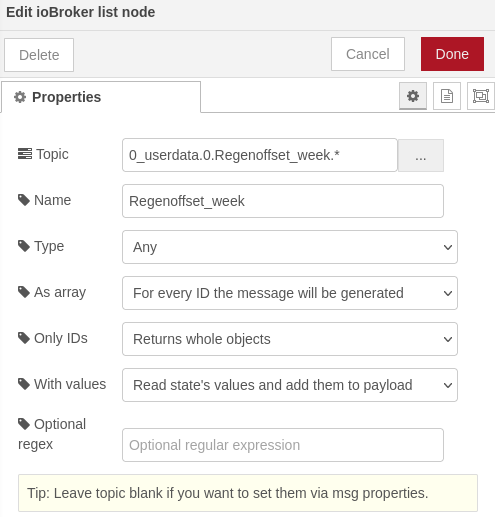

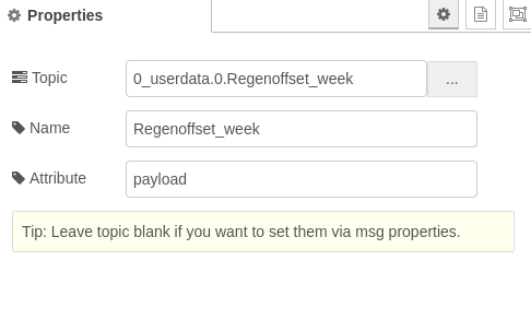

            Leider kommt da nichts zurueck...weil im Objekt wird sogar der Speicherzeitpunkt angezeigt.
            wollte einfach wenn sich der wert aendert nachsehen wieviel Zeit vergangen ist und es zuordnen 24/36 Woche etc.
            Ich speichere auch die Werte in den echarts , kann man dort auf Wert und Zeitpunkt zugreifen?
            tut mir leid komme immer nur alle paar Tage zum probieren.
              mickym , danke fuer deine Hilfe.
              mickymM Online
              mickymM Online
              mickym

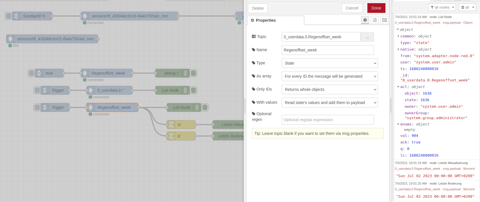

              @fred-freund Also wenn Du state drin lässt - sollte es gehen.
              Damit habe ich mir alle Datenpunkte mit Objekt und Wert ausgegeben:
              Ist auch der AktualisierungsPunkt und lastChange mit drin.

                @fred-freund Wenn Du wissen willst wieviele Stunden vergangen sind, seit letzter Änderung, dann schau Dir meinen Zeit und Datumsthread an.

                  @mickym herzlichen Dank , das hat mir sehr weitergeholfen!
                  GEFUNDEN!!!

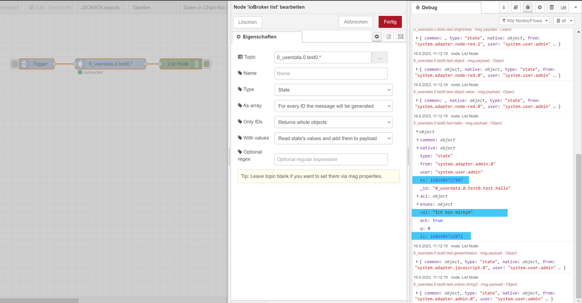

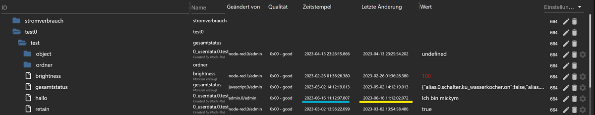

                  • mickymM mickym
                    Fred Freund
                    @mickym
                    sorry fuer die Fragen , wie hast du den Zeitstempel und letzte Aenderung anzeigen lassen koennen?
                    Ich habe als Trigger timestamp oder boolean true probiert aber bekomme keine Ausgabe bei iobroker.list
                    Debug gibt einfach nichts aus... wo kann da der Fehler liegen.
                    Danke.
                    many Thx for your support,
                    Vielen Dank!

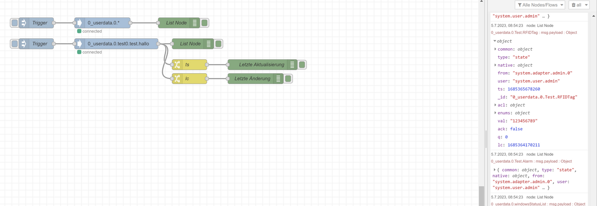

                      @mickym
                      Danke.
                      mickymM Online
                      mickymM Online
                      mickym
                      @fred-freund Ehrlich gesagt habe ich keine Ahnung warum es bei Dir nicht funktioniert und aus der debug nichts rauskommt.
                      Zum Glück habe ich den Flow noch - ich kann zwar kein Fehler bei Dir entdecken, aber vielleicht importierst Du mal und schaust ob mein Flow zumindest der auf 0_userdata.0.* sollte bei Dir ja auch funktionieren.
                        Fred Freund
                        schrieb am zuletzt editiert von Fred Freund
                        @mickym
                        also deine list node mit 0_userdata.0.* gibt mir alle aus und auch
                        hingegen der zweite gibt nichts aus...
                        Ich denke mit meinem userdatapoint stimmt was nicht... das Object sieht so aus wie auch angezeigt.
                          "common": {
                            "name": "Regenoffset_week",
                            "desc": "Manually created",
                            "role": "state",
                            "type": "number",
                            "read": true,
                            "write": true,
                            "def": 0
                          "type": "state",
                          "native": {},
                          "user": "system.user.admin",
                          "ts": 1686215331489,
                          "_id": "0_userdata.0.Regenoffset_week",
                          "acl": {
                            "object": 1636,
                            "state": 1636,
                            "owner": "system.user.admin",
                        Vielen Dank!
                        • mickymM mickym

                          mickymM Online
                          mickymM Online
                          mickym
                          Na das ist doch klar.
                          Ich dachte unter Regenoffset_week sind weitere Punkte. Um nur diesen Datenpunkt zu listen - dann lass halt das Sternchen weg, wenn Du nur den Datenpunkt haben willst.
                          Das topic ist einfach
                          Sternchen ist ein Wildcard für alle darunter liegenden Datenpunkte und da gibts wohl keine.
                          Und wie immer zeige nächstes Mal Deine Datenpunktstruktur - weil solche Dinge kann ich nicht erahnen.
                          • mickymM mickym
                            Fred Freund
                            @mickym alles klar,
                            der macht das Sternchen dazu weil liste??
                            habs geaendert:geht jetzt
                            Der Datenpunkt is im ersten Thread den ich geoeffnet habe gelistet...oder?
                            Vielen Dank!
                            mickymM 2 Antworten Letzte Antwort

                              @fred-freund Nein das Sternchen ist ein Wildcard. Mit dem Sternchen würdest Du alle Datenpunkte UNTER 0_userdata.0.Regenoffset_week.* listen -- das Sternchen steht für alle Datenpunkte eine Ebene drunter und die gibt es nicht. Wenn Du also nicht gepostet hättest 0_userdata.0.*, der ALLE Datenpunkte liste die direkt unter 0_userdata.0 sind wäre ich da nie drauf gekommen.
