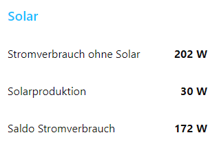

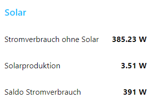

    Guten Tag, bin nun dabei, meinen ioBroker für mein zukünftiges SmartHome anzupassen und probiere 1. Schritte mit Javascript:
    Dies ist mein allererstes Script, was ich mir aus einem iobroker-Javascript-Tutorial zusammengezimmert habe:
    // Datenpunkt-ID
    var idStromverbrauch = '0_userdata.0.Zuhause.Stromverbrauch';
    var idSolarprod = 'fritzdect.0.DECT_116570452148.power';
    var idStromsaldo = 'sonoff.0.Hichi-SGM-1._Verbrauch_Aktuell';
    // Variablendeklaration
    var nStrSal = getState(idStromsaldo).val;
    var nSolProd = getState(idSolarprod).val;
    // Berechnung des eigentlichen Stromverbrauchs im Haus ohne BKW
    function Stromverbrauch() {
        var nStrVer = nStrSal + nSolProd;
    	setState(idStromverbrauch, nStrVer, true);
    setInterval(Stromverbrauch, 5000);
    Mit einem Node Red Tutorial gibt es jetzt auch schon eine grafisch langweilige Übersicht der 3 verwendeten Werte:
    Wie man sieht, haut der Saldo aber nicht hin. Und wenn ich es richtig sehe, wird mein eigenes Objekt "Stromverbrauch" eben nicht alle 5000 Millisekunden aktualisiert.
    Aber ist setInterval nicht genau dafür da?
    PS: Alle Werte als Ganzzahl zu formatieren, ist der nächste Schritt. ^^

      ticaki
      @shai0hulud
      Du rechnest alle 5 Sekunden mit den selben Zahlen :)

        Shai0Hulud
        @ticaki said in 1. Schritte mit Javascript: Prob mit setInterval?:
        @shai0hulud
        Oops, stimmt ja. Wenn die definierten Variablen außerhalb der Funktion gefüttert werden ^^
        // Datenpunkt-ID
        var idSolarprod = '0_userdata.0.Zuhause.SolarproduktionGZ';
        So passt es jetzt, muss nur die Solarproduktion vorher ganzzahlig machen, da der Hichi Lesekopf den Stromverbrauch bereits als Ganzzahl ausgibt.
        Merci!
