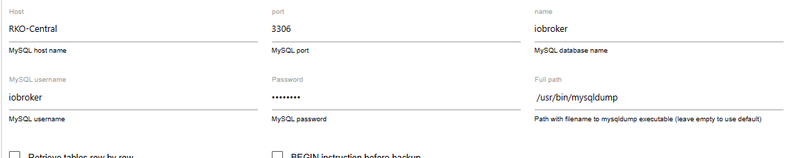

                Kannst Du trotz allem noch mal den Einstellungsdialog zeigen
                Ich hab das nur mal so installiert, ich nutze den BackItUp Adaper nicht.
                Vielleicht auch mal den Pfad leer lassen.

                    Gib mal bei full path das Linkziel ein:
                    /usr/bin/mariadb-dump
                    Azrael42 1 Reply Last reply Reply Quote 0
                    • Azrael42
                      Azrael42 @Thomas Braun last edited by
                      @thomas-braun said in BackITUp: MySQL DB Sicherung schlägt fehl:
                      Bleibt leider exakt gleich. Geht nicht. 😞

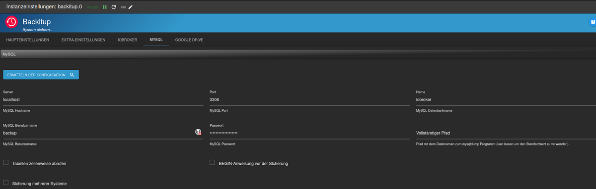

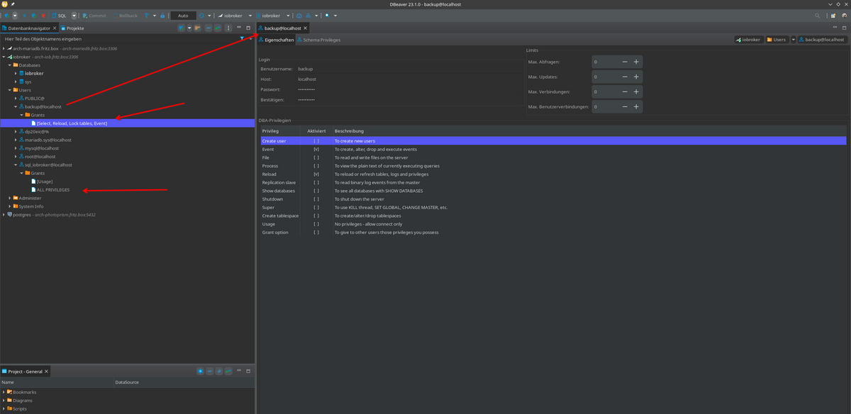

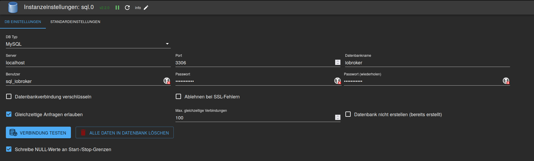

                                1. Ich habe mir in meiner iobroker LXC-Testinstanz, mariadb, mariadb-client installiert, da ich kein KleinWeich Account habe, habe ich anstatt OneDrive halt mal Google-Drive genutzt.
                                2. Dann habe User angelegt
                                  • sql_iobroker
                                    MariaDB [(none)]> CREATE USER 'sql_iobroker'@'localhost' IDENTIFIED BY 'sql-iobroker';
                                    MariaDB [(none)]> GRANT ALL PRIVILEGES ON iobroker.* TO 'sql_iobroker'@'localhost';
                                  • backup
                                    MariaDB [(none)]> CREATE USER 'backup'@'localhost' IDENTIFIED BY 'dasgehtdichnichtsan';
                                    MariaDB [(none)]> GRANT SELECT, RELOAD, LOCK TABLES, EVENT ON *.* TO 'backup'@'localhost';

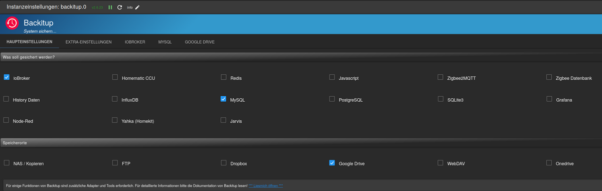

                                3. Die ioBroker - Adapter installiert
                                  • SQL und Backitup
                                4. Die Adapert konfiguriert
                                  • SQL - Adapter
                                  • Backitup - Adapter
                                5. Check alle Adapter sind grün
                                6. Trommelwirbel, Backup angestoßen

                                Hier auch noch mal die Rechte in der Datenbank
