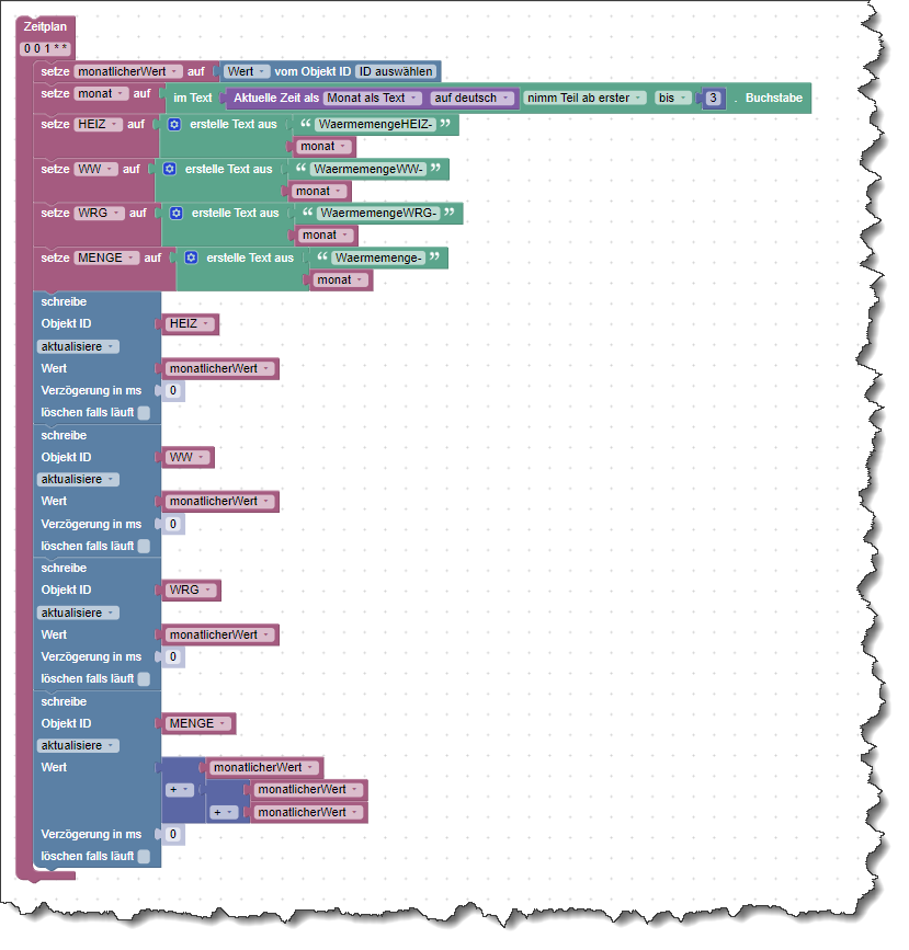

    Hi Leute,
    ich möchte, dass am Monatsanfang ein paar Werte meiner Heizung berechnet und in entsprechende DPs geschrieben werden.
    Leider triggert das Script scheinbar nicht richtig, ich finde aber den Fehler nicht.
    Wenn ich einen Monatsblock aus dem Script herausnehme und das Script starte, werden die Daten in den DPs sofort korrekt aktualisiert, aber innerhalb des Zeitplans scheints automatisiert nicht zu klappen ...
    Kann mir jemand weiterhelfen ?

      @qlink sagte in Blockly Script triggert nicht:
      was soll das arne Skript denn machen?
      das sagst du ihm aber nicht.

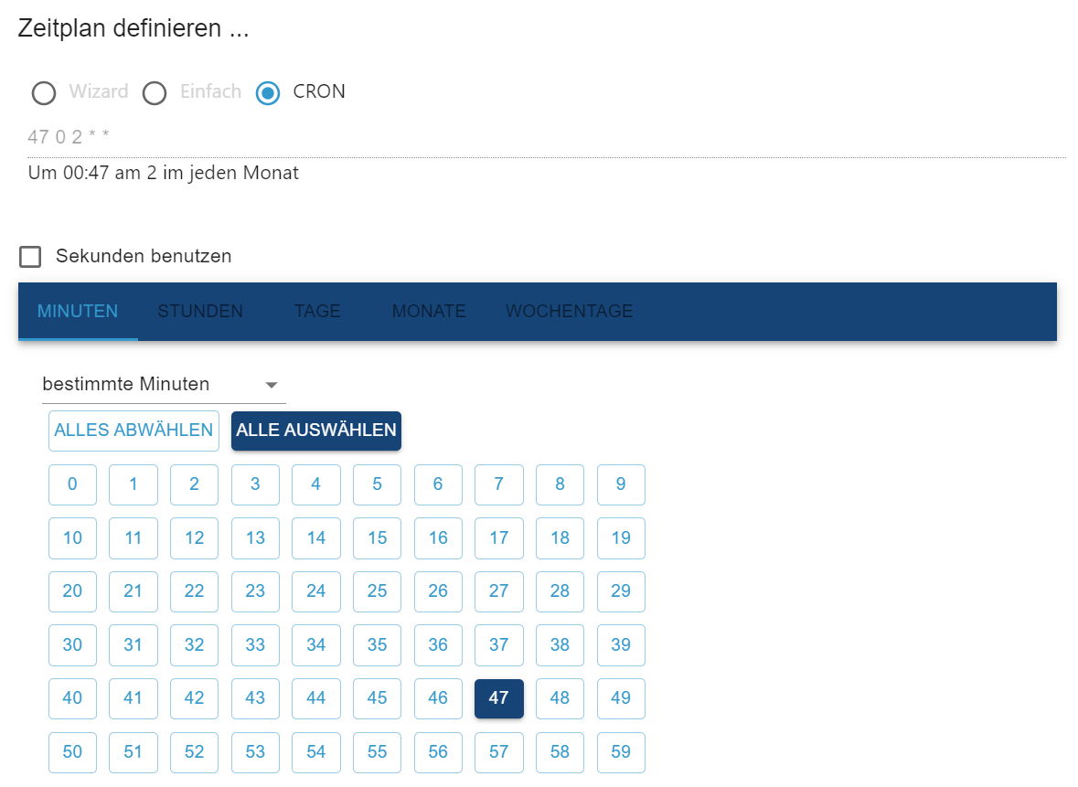

      dein CRON 47 0 2 * * bedeutet am 2. jeden Monats um 0:47, so wie es auch im Screenshot steht

        @qlink
        So musste es da aussehen

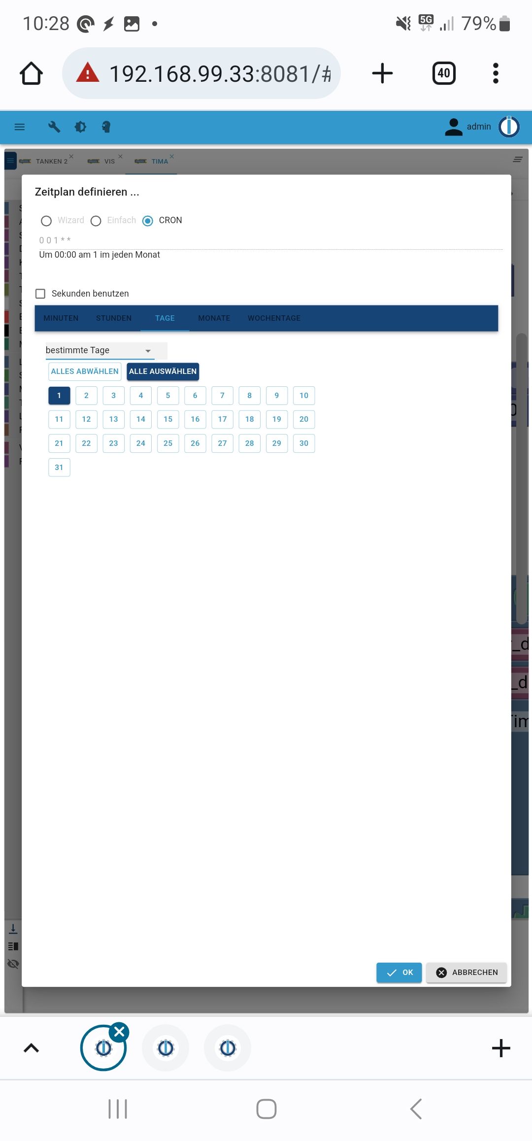

          Ja, das ist mir klar und das passt auch so.
          Ist nicht weiter wichtig ob das Script am Monats 1. oder am Monats 2. triggert... Hauptsache am Monatsanfang...
          Das Thema ist, wenn ich dann Tage später, z.B. am 8. oder 9. in iobroker schaue, merke ich dass die Daten nicht aktualisiert worden sind, weil das Script nicht getriggert hat.

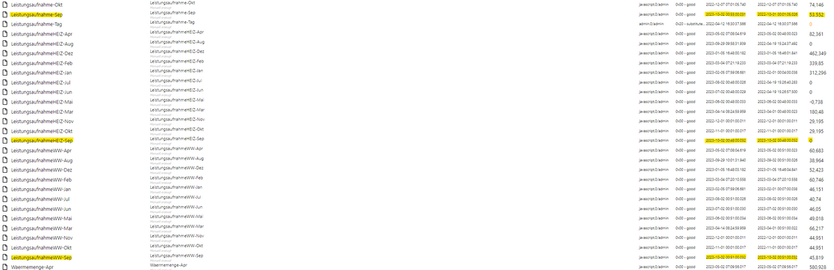

                  weil die Datenpunkte Waermemenge-Jan, Waermemenge-Feb, Waermemenge-Mar usw. unter "Objects" keinen Zeitstempel zu dem Auslösezeit des Scripts erhalten...

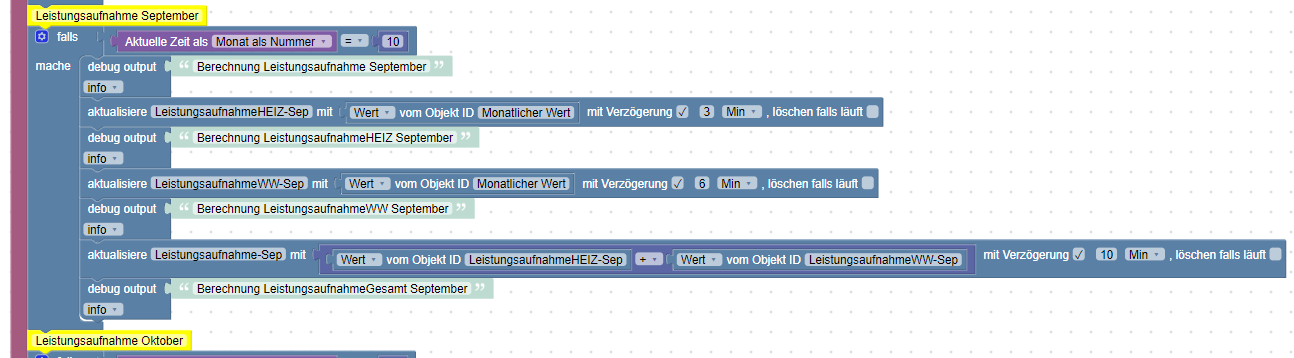

                        Was ich allerdings nicht verstehe ist, warum folgendes Script scheinbar die letzte Berechnung nicht durchführt:
                        Die Werte "Leistungsaufnahme-HEIZ" und "Leistungsaufnahme-WW" werden richtig aktualisiert laut Zeitstempel und entsprechend geändert, aber der Wert "Leistungsaufnahme-Sep" (Addition von HEIZ + WW) bekommt nur einen Zeitstempel, wird aber nicht geändert:
                          Hat jemand eine Idee wo hier der Fehler liegt ?
                          Du rechnest mit Werten, die zu dem Zeitpunkt noch gar nicht aktualisiert vorliegen.
                          2x den Wert aus "Monatlicher Wert" auszulesen ist auch ineffizient.
                          Mein Vorschlag: Erstelle passende Variablen und berechne zunächst die Werte.
                          Erst dann schreibst Du die Werte, die dann in den Variablen bereits fertig berechnet sind, in die entsprechenden Datenpunkte.
                          Die Verzögerung kann man sich dann auch sparen.

                            @codierknecht
                            Wieso liegen die noch nicht vor ?
                            Die Addition passiert mit 4 Minuten Verzögerung nach der Aktualisierung, oder verstehe ich hier was falsch ?
                            Nach 3min liegt der erste Wert vor, nach 6min der zweite Wert und nach 10min werden beide addiert ...
                            Die 2x monatlicher Wert sind zwei unterschiedliche DPs, die denselben Namen haben ...
                              Ich kann mich täuschen, aber nach der Verzögerung wird der Wert geschrieben.
                              Würde mich jedenfalls nicht wundern, wenn die Berechnung bereits vorher stattfindet oder durch die Asynchronität zum falschen Zeitpunkt ausgeführt wird.
                              Lies die Werte der Datenpunkte (ganz zu Beginn) in Variablen ein.
                              Mit denen kannst Du nach Herzenslust rechnen und die Ergebnisse in weitere Variablen schreiben.
                              Am Ende schreibst Du die Werte der Ergebnisvariablen zu einem Dir passenden Zeitpunkt in die Datenpunkte.
                              Wenn die Variablen dann auch noch sprechende Namen haben, macht das das Script auch noch gut lesbar.
                              Warum überhaupt zu unterschiedliche Zeitpunkten schreiben?
