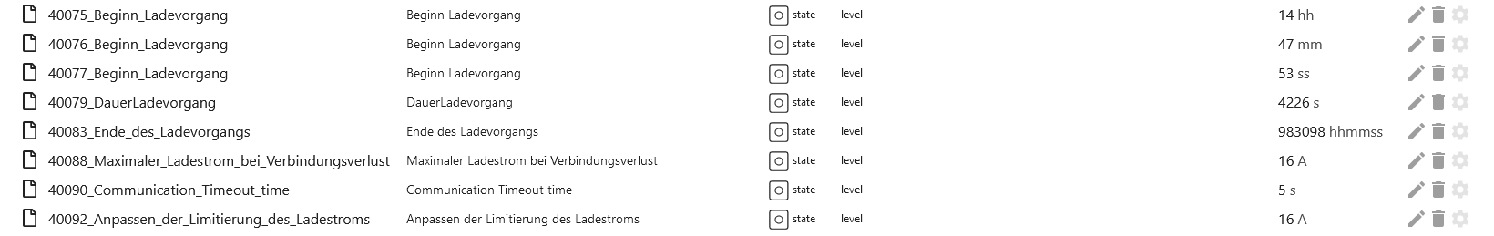

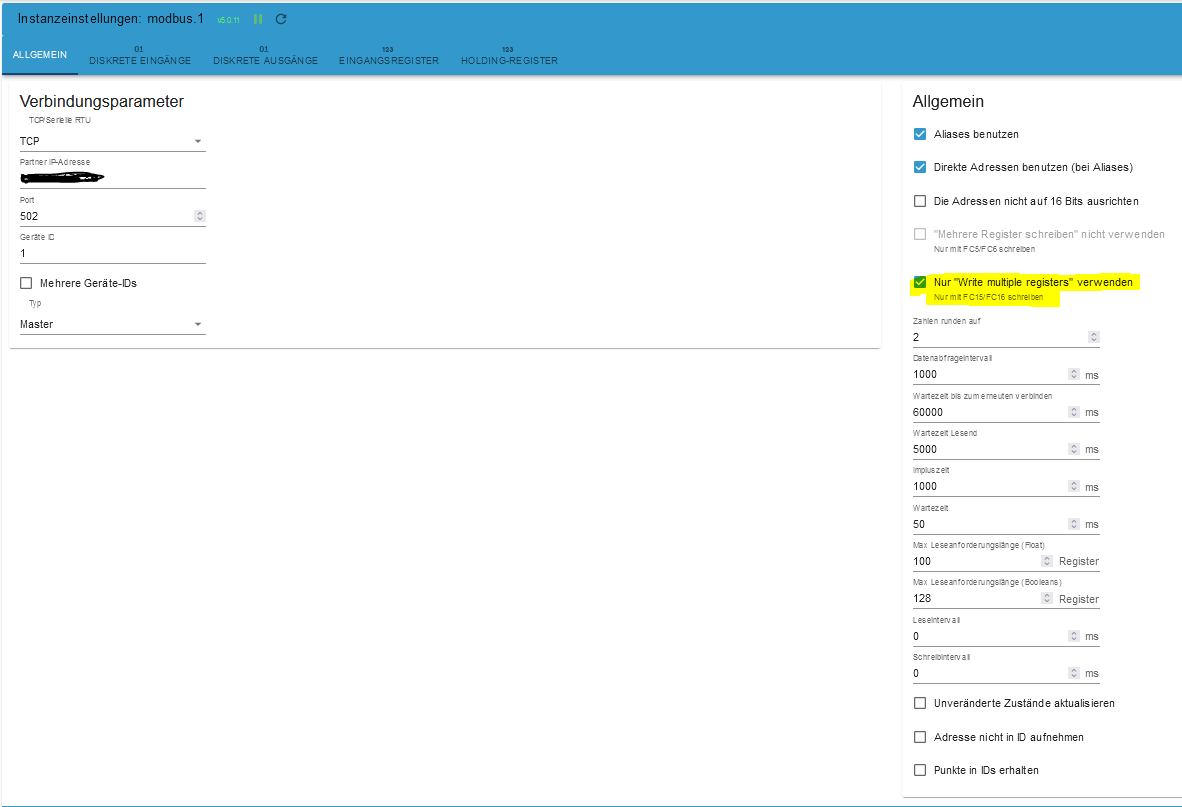

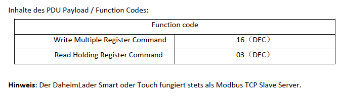

    Der Soll-Ladestrom wird von der Wallbox nicht übernommen. In der Doku steht, dass zum Schreiben der FunctionCode 16 gesendet werden muss:
    1dcfafa4-2561-4475-b9bb-4cb6a9e13451-grafik.png Wie mache ich das über den Adapter??
    ich habe nur folgendes in den Einstellungen gefunden:
    Aber selbst wenn ich das Häckchen setze, nimmt die Wallbox die Werte NICHT an.

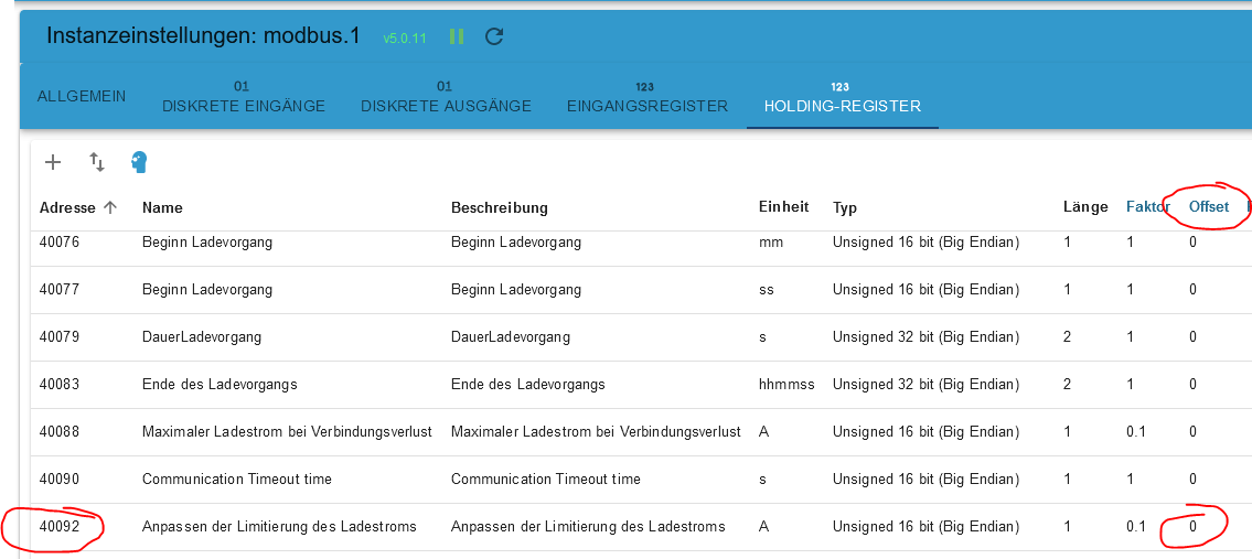

      aber su brauchst Registeradresse und offset

        das Register (Holding) habe ich komplett angelegt, meinst Du mit Offset das Offset im Register?
        Der Wert ändert sich in den Objekten
        In meinen ersten Eintrag ist ja zu erkennen, dass ich 16 A drauf geschrieben hab

          @t-spooner sagte in Register über Modbus beschreiben:
          je nach Gerät und Anleitung muss noch ein Offset mitgegeben werden.
          Dann steht in der Anleitung als Adresse 32, der offset für holding register ist dann 40001 ergibt 40033

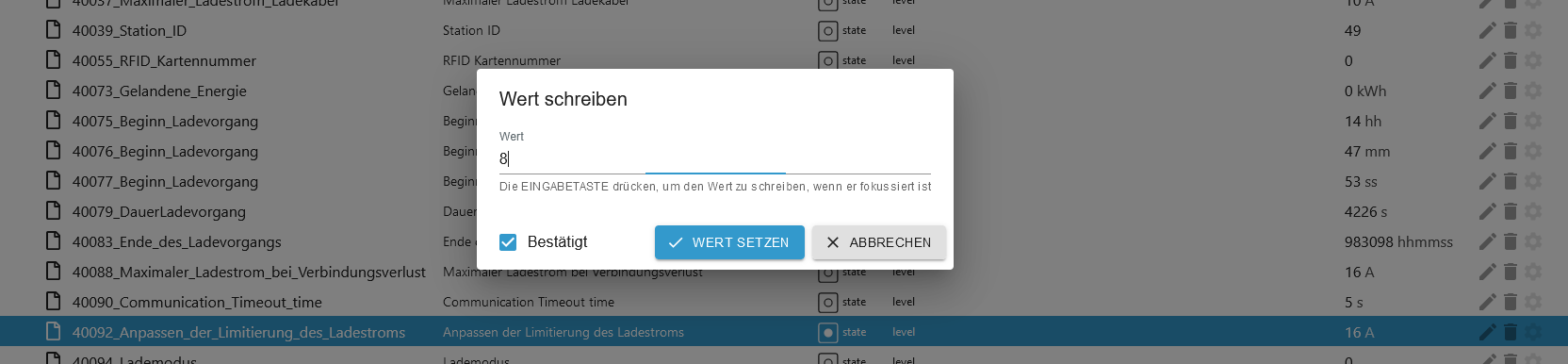

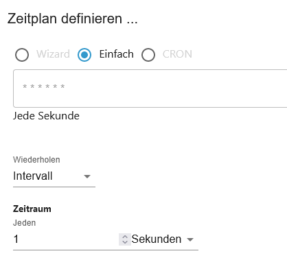

                        Hier der Screenshot vom Ändern des Wertes des Datenpunktes:
                        Hier das Blockly:
                        Der Zeitplan ist als Intervall 1x pro Sekunde definiert:
                        Wieso wäre das falsch?

                          @t-spooner passt!
                          beides falsch!
                          und zwar der selbe Fehler.
                          kein Haken bei bestätigt und nicht aktualisiere sondern steuere
                          aktualisiere enthält bestätigt, steuere nicht.
                          aktualisieren ist für eigene Datenpunkte. Bestätigt schließt die ganze Aktion ab.
                          Wenn ein Adapter noch was machen soll, darf nicht bestätigt werden. Das macht dann der Adapter, wenn er fertig ist.
                          T.SpoonerT 1 Antwort Letzte Antwort
                              habe es ohne Haken probiert -> funktioniert nicht trotzdem nicht
                              dann ist da was mit dem Register falsch.
                                hattest du hier schon mit aktualisieren gearbeitet?
                                dann setze jetz mal dort den Haken

                                    Ich habe es hinbekommen.
                                    Das Ganze hatte 2 Fehler:
                                    1. das Ändern des Wertes vom Datenpunkt mit "aktualisieren" funktioniert nicht, es muss mit "steuern" gemacht werden
                                    2. Die Anleitung des Herstellers der Wallbox hat(te) einen Fehler, wie ich anfänglich schon vermutet hatte, muss das Häkchen bei "nur "Write multiple registers" verwenden" in den Adapter-Einstellungen gemacht werden:
                                      korrekt, aber zum Zeitpunkt des ersten Versuches, hattest du noch
                                      versucht, jetzt nachdem du es mit steuere machst solltest du
                                      @homoran sagte in Register über Modbus beschreiben:
                                      dann setze jetzt mal dort den Haken
                                      (bei "write multiple...")
                                      bei einem Multifaktor Fehler muss man natürlich alle Kombinationen testen.
                                      ...und auch immer alles zeigen, dann geht die Eingrenzung der Ursache auch viel schneller.
