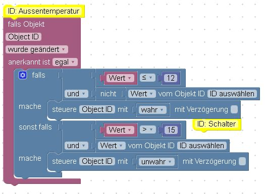

    ich bin recht unerfahren was Blockly angeht.
    Ich möchte in einem Aussengehege eine Wärmelampe mit Tasmota Steckdose schalten wenn die Temperatur unter einem Wert liegt und wenn sie darüber liegt ausschalten.
    Als Temperatursensor kommt ein Shelly HT im Batteriebetrieb zum Einsatz.
    Ich habe mich hier der Suche bedient und folgendes Blocky übernommen:
    62969386-1e74-418c-a007-a938ae81677b-image.png https://forum.iobroker.net/assets/uploads/files/493_blockly_2-punkt.jpg
    Die Objekt ID´s wurden korrekt zugeordnet. Leider funktioniert es nicht. Hat jemand vielleicht eine Lösung? Liegt es am Sensor, da er ja nur ins WLAN geht wenn Temperaturveränderung festgestellt wurde? Ich verzweifle hier ein wenig.
    Danke das ihr hier mal kurz drüber schaut.

      @andygla sagte in Temperatur schalten mit Blockly und Shelly HT:
      und warum zeigst du es uns nicht?
      wie sollen wir einen möglichen (Tipp-) Fehler in deinem Blockly finden, wenn du uns nur die Vorlage zeigst?

        Die Antwort ist schon was peinlich, ich weiss nicht wie ich das reine Blockly als Bild exportiere ohne meinen Ganzen Bildschirm mit euch zu teilen.
        Der Code ist wie folgt:
          zuschneiden mit snipping tool, irfan view oder was auch immer
          nutzt mir am Handy rein gar nichts.
          A 1 Reply Last reply

              @andygla geht doch ;-)
              hast du den Link zu dem Thread wo das Blockly her ist?
              ich kann da gerade etwas nicht nachvollziehen.
              Abgesehen davon steuerst du 2x wahr
              edit: das müsste es schon sein!

                  leider nicht hab wahr mit falsch getauscht und die Temperatur hoch gesetzt dann müsste die jetzt einschalten. Funktioniert leider nicht.
                    bitte mehr Fakten!?
                    welche Temperatur, wie hoch?
                    ist auch keine Fehlerbeschreibung
                    BTW du hast auch keine Hysterese drin!

                      Bei Unterschreitung von 25 grad soll eingeschaltet werden. Bei über 25 grad soll ausgeschaltet werden.
                      Hardware:
                      Shelly HT aktuelle Firmware
                        Hardware:
                        Steckdose Sonor Tasmota
                        Eingeschaltet werden soll eine Wärmelampe.
                        HomoranH Do not disturb
                        wrote on last edited by

                                @andygla dann bau dir ein paar debug blöcke ein und lasse dir z.b. den Wert rausgeben.
                                wobei:
                                wo hast du den WERT Baustein her?
                                  wobei:

                                  Aus variable erstellen
                                  HomoranH 1 Reply Last reply
                                  • A andygla
                                    dann kann es auch nicht klappen!
                                    der Baustein befindet sich unter Trigger und hat initial die "Beschriftung" Objekt ID.
                                    Im pulldown dann Wert auswählen.
                                    A 2 Replies Last reply

                                      Danke hab das geändert, dann warte ich mal bis die Temperatur nochmal um 1 grad fällt und hoffe die Schaltung geht auf ein.

                                        Läuft vielen Dank und sorry das mir alles aus der Nase gezogen werden musste. ;-)
