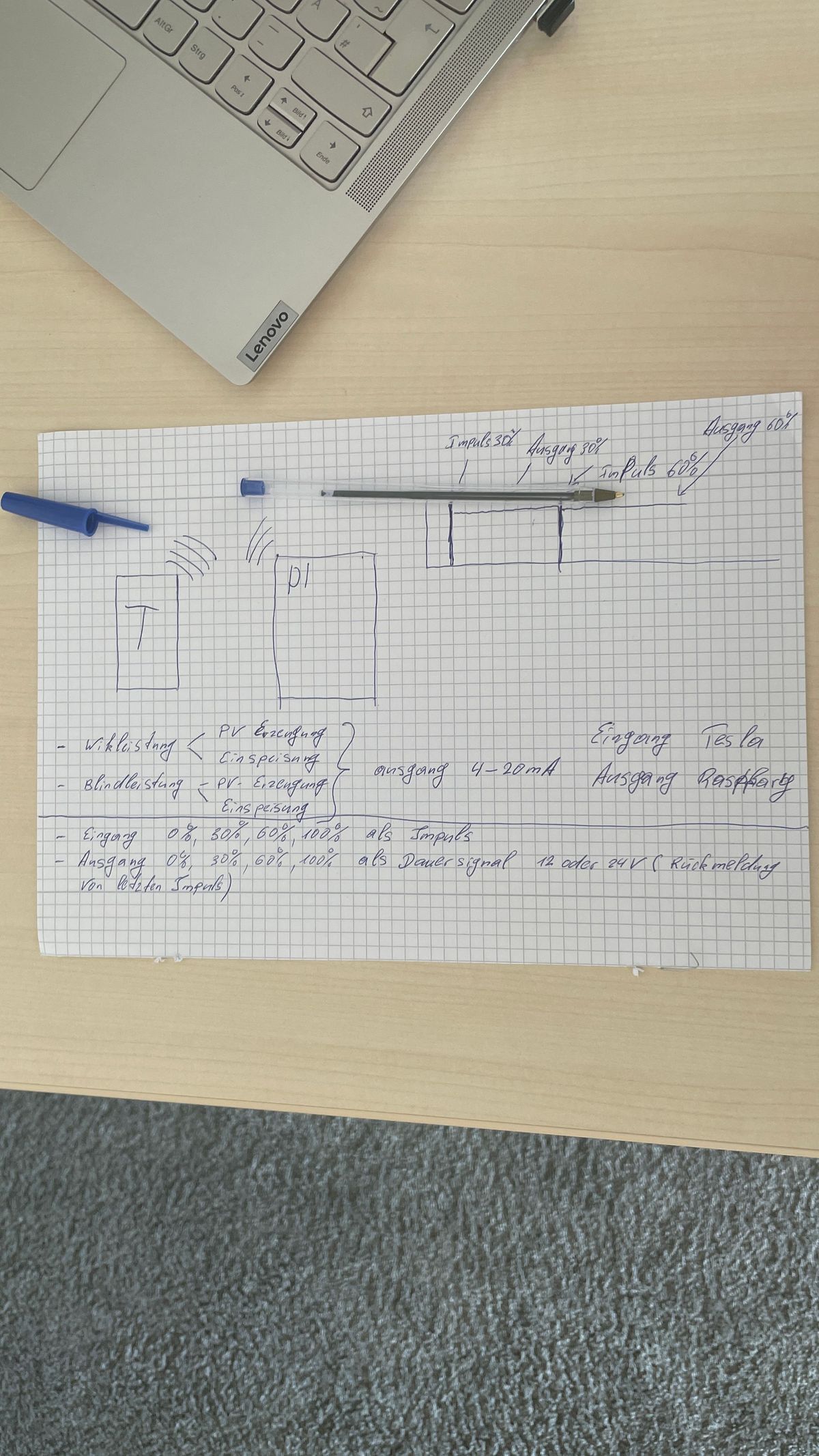

        • zeverox
          zeverox @zeverox last edited by
          @zeverox
          Das wäre das System
          TheBam 1 Reply Last reply Reply Quote 0

            @zeverox sagte in IOBroker als rundsteuerempfänger um die Power Wall zusteuern:
            Das wäre das System
            Wenn 4 Leistungswerte per 4-20 mA übermittelt werden sollen, sind auch 4 D/A-Wanler erforderlich.
            zeverox 1 Reply Last reply Reply Quote 0

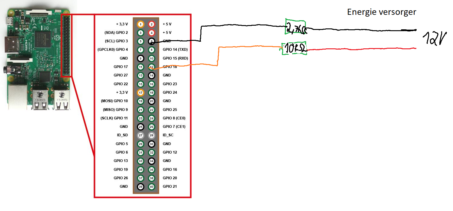

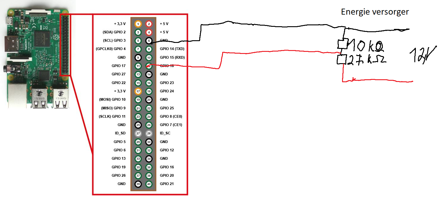

            • zeverox
              zeverox @paul53 last edited by
              • zeverox
                @zeverox
                Hast du es so gemeint?
                • paul53
                  paul53 @zeverox last edited by
                  @zeverox sagte: Hast du es so gemeint?
                  Nein. Wenn Du nicht weist, was ein Spannungsteiler ist, solltest Du das nochmal überlegen:
                  prüfung als elektriker.

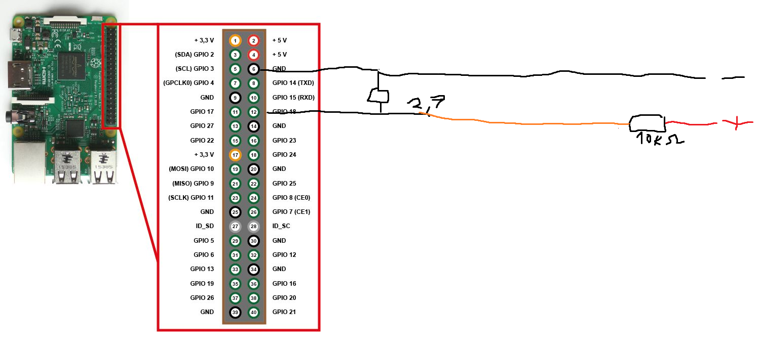

                      • paul53
                        @zeverox
                        +12 V (Impuls) an 10 kOhm
                        2,7 kOhm zwischen GPIO 18 und GND
                        • zeverox
                          ich kann dir leider nicht volgen was du meist das ist doch ein spanungs teiler wenn ich die schaltung so mache wie in deiner lezten nachricht dannn ist es kein spanungs teiler

                            • paul53
                              paul53 @TheBam last edited by
                              @thebam sagte: glaube nicht das dein Netzbetreiber einen pi da zulässt
                              Ich denke auch, dass der Netzbetreiber bei solch einer Bastellösung Probleme machen wird.
                              Den Spannungsteiler habe ich hier beschrieben.
                              zeverox 2 Replies Last reply Reply Quote 0

                                • zeverox
                                  @paul53 said in IOBroker als rundsteuerempfänger um die Power Wall zusteuern:
                                  als wenn das flasch ist habe ich es garnicht verstanden.

                                        • paul53
                                          @zeverox sagte: wenn das flasch ist
                                          So passt es.
