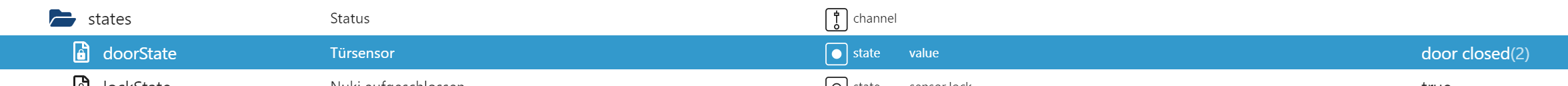

    Hallo, habe glaube ich nur ein kleines Problem,
    ich möchte nach dem Inhalt Wert von ObjektID, einen Datenpunkt von true auf false, oder anders herum steuern, bekomme es nicht hin, und in der Suche nichts gefunden, habe bestimmt falsch gesucht!
    So sieht es bei mir aus:
    Im Datenpunkt steht folgendes:
    Kann mir da jemand helfen, das kann doch nicht so schwer sein, oder irre ich mich?

      @jamalau mal die Objektdaten vom Datenpunkt zeigen bitte (Bleistiftsymbol am Datenpunkt anklicken)

        @djmarc75 Hier sind sie:

          @jamalau du musst mit 2 oder 3 vergleichen. Das ist Typ number

            @jamalau ok,
            also type ist number/zahl
            und die Werte sind 0,1,2,3,4,5
            deshalb keinen Textblock mit "door opened" sondern Matheblock mit "3" verwenden.

              @djmarc75 Danke, wieder was gelernt, funktioniert.
