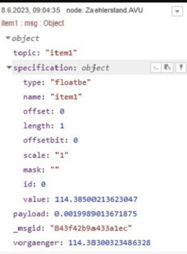

            @mickym momentan habe ich es folgendermaßen umgesetzt, aber da ist noch der Wurm drin .... nach ein paar Durchläufen wiederholen sich die Werte immer wieder. Der Sinn von dem Ganzen soll ja sein, in erster Linie die Wertänderung festzustellen. Diese wird dann später mal auf einen festen abgelesenen Zählerwert des EVUs addiert.
            var vorherigerWert = context.get('previous') || 0;
            context.set('previous', msg.payload);
            msg.previous = vorherigerWert;
            msg.payload=msg.payload-msg.previous;
            return msg;
            Info: msg.payload ist der float wert, welcher alle 10 Sekunden vom Buffer parser rüberkommtScreenshot.jpg

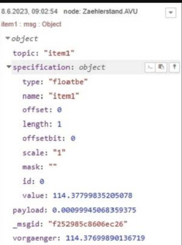

                @mickym Hallo, ich hab jetzt noch ein bisschen recherchiert und diverse Ansätze probiert und am weitesten komme ich mit der function node. Allerdings fällt mir auf, dass die Werte meiner Subtraktion sich wiederholen und das kann ja eigentlich nicht sein ? (siehe jpg.1 und jpg.3). Meine function Node ist folgendermaßen aufgebaut:
                var alterWert = flow.get("vorgaenger") || 0;
                flow.set("vorgaenger", msg.payload);
                msg.vorgaenger = alterWert;
                msg.payload = msg.payload - msg.vorgaenger;
                return msg;
                Das ist doch noch irgendwo ein Fehler .... ???

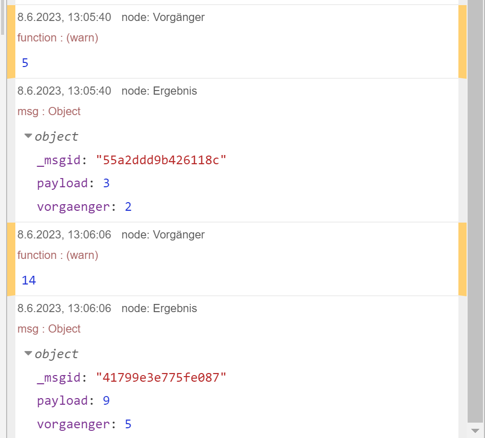

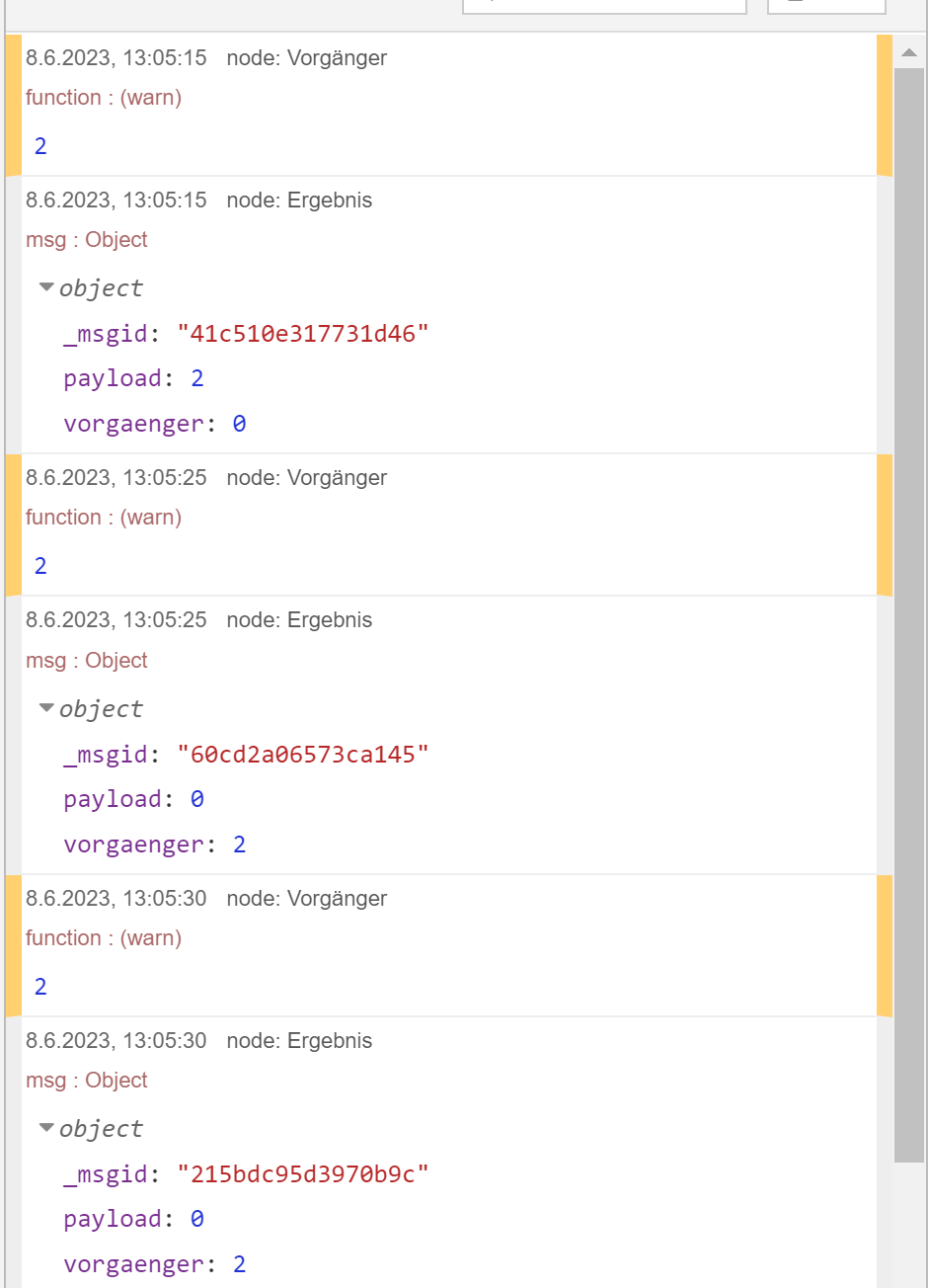

                  und ich nutze einfache Zahlen, um das nachzuvollziehen:
                  Also 2,5,14. Damit ich sehe was ich gedrückt habe, lasse ich in einer Warnung immer die Eingangspayload ausgeben.
                  Am Anfang gebe ich also 3 mal die 2 ein:
                  In der neuen payload gibst du ja die Differenz zur alten payload aus und in vorgaenger den vorherigen Wert.
                  Beim erstem Mal 2 drücken, kommt also 2 (die neue Differenz zu 0 als vorgaenger raus).
                  Beim zweiten und dritten Mal 2 drücken kommt immer 0 raus, da die Differenz zum Vorgänger ist ja 2 immer 0 ist.
                  Dann drücke ich eine 5 und die payload ist eine 3 also die Differenz zwischen 5-2 und im vorgänger stand ja die 2 drin. Also ist das doch richtig.
                  Dann drücke ich die 14 und es kommt richtig die Differenz 9 raus (14-5) und im Vorgänger stand die 5.
                  Drücke ich dann wieder die 2, kommt -12 raus.

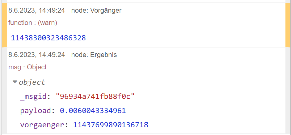

                  Ich habe es mal mit dem mittleren Wert auch getestet:

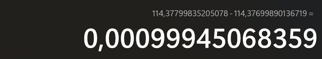

                  Dabei ist lediglich die 375 am Ende dazugedichtet. Das ist aber ein Problem von Javascript generell, dass die Genauigkeit hier nicht stimmt. Das korrekte Ergebnis beim manuellen Nachrechnen ist:
                  0.00600433349609
                  ggf musst Du halt in Integer umwandeln - wobei ich wie gesagt glaube, dass Du ein Problem mit Deiner Eingabe hast, die Werte stimmen, wenn Du msg.specification.value als neue msg.payload einspeist:
                  Nehme ich Deinen 1. Screenshot:
                  Nehme ich Deinen 3. Screenshot:
                  Wenn Du diese Rundungsfehler bei JS vermeiden willst, musst Du halt mit Integern rechnen, aber insgesamt stimmt das alles:
                  msg.payload *= 100000000000000;
                  node.warn(msg.payload);
                  var alterWert = context.get("vorgaenger") || 0;
                  context.set("vorgaenger", msg.payload);
                  msg.payload = (msg.payload - msg.vorgaenger) / 100000000000000;
                  return msg;
