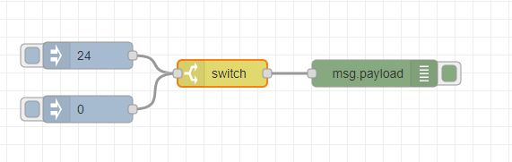

      @hotte123 der vorige Wert in der Switch Node hilft Dir nur in einem Vergleich, also msg.payload < oder == oder > oder ungleich != dem vorigen Wert.
      In diesem Beispiel wird nur dann 0 durchgelassen, wenn vorher 24 gedrückt wurde, da dann der neue Wert < dem vorigen Wert ist:

      Für Deinen Fall brauchst Du wirklich eine function Node, die Dir das im Context speichert, da Du ja nicht nur einen Vergleich sondern mit einem absoluten Wert vergleichen willst. Da kannst dann eine Switch Node dran hängen.

               "props": [
                       "p": "payload"
               "repeat": "",
               "crontab": "",
               "once": false,
               "onceDelay": 0.1,
               "topic": "",
               "payload": "0",
               "payloadType": "num",
               "x": 370,
               "y": 1880,
               "wires": [
                       "423b1a46.538c34"
               "id": "423b1a46.538c34",
               "type": "function",
               "z": "16458707.0a3859",
               "name": "Speicher msg.previous",
               "func": "vorherigerWert = context.get ('previous') || 0;\ncontext.set('previous',msg.payload);\nmsg.previous= vorherigerWert;\nreturn msg;",
               "outputs": 1,
               "noerr": 0,
               "initialize": "",
               "finalize": "",
               "libs": [],
               "x": 580,
               "y": 1840,
               "wires": [
                       "74c109c5.466ec8"
               "id": "48eab4cf.a6c21c",
               "type": "debug",
               "name": "",
               "active": true,
               "tosidebar": true,
               "console": false,
               "tostatus": false,
               "complete": "true",
               "targetType": "full",
               "statusVal": "",
               "statusType": "auto",
               "x": 1150,
               "y": 1840,
               "wires": []
               "id": "74c109c5.466ec8",
               "type": "switch",
               "name": "vorheriger Wert = 0",
               "property": "previous",
               "propertyType": "msg",
               "rules": [
                       "t": "eq",
                       "v": "0",
                       "vt": "num"
               "checkall": "true",
               "repair": false,
               "outputs": 1,
               "x": 810,
               "y": 1840,
               "wires": [
                       "63e887db.489b48"
               "id": "63e887db.489b48",
               "type": "switch",
               "name": "Nur > 12",
               "property": "payload",
               "rules": [
                       "t": "gt",
                       "v": "12",
                       "vt": "num"
               "checkall": "true",
               "repair": false,
               "outputs": 1,
               "x": 1000,
               "y": 1840,
               "wires": [
                       "48eab4cf.a6c21c"
        Wenn Du nicht willst, dass der vorangegangene Wert mit 0 initialisiert wird, musst halt was anderes nehmen - sollte aber eine Zahl sein.

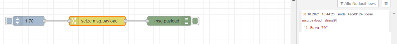

          mickymM Offline
          mickymM Offline
          mickym
          @hotte123
                 "id": "eced96f2.ea9648",
                 "type": "change",
                 "name": "",
                 "rules": [
                         "t": "set",
                         "p": "payload",
                         "pt": "msg",
                         "to": "$replace($formatNumber(payload, \"#.00\"), '.', ' Euro ')\t",
                         "tot": "jsonata"
                 "action": "",
                 "property": "",
                 "from": "",
                 "to": "",
                 "reg": false,
                 "x": 780,
                 "y": 1740,
                 "wires": [
                         "4acd9124.8ceae"
                 "id": "38f4bef3.2fbdc2",
                 "type": "inject",
                 "name": "",
                 "props": [
                         "p": "payload"
                 "repeat": "",
                 "crontab": "",
                 "once": false,
                 "onceDelay": 0.1,
                 "topic": "",
                 "payload": "1.70",
                 "x": 560,
                 "y": 1740,
                 "wires": [
                         "eced96f2.ea9648"
                 "id": "4acd9124.8ceae",
                 "type": "debug",
                 "name": "",
                 "active": true,
                 "tosidebar": true,
                 "console": false,
                 "tostatus": false,
                 "complete": "false",
                 "statusVal": "",
                 "x": 1010,
                 "y": 1740,
                 "wires": []
          Wenn Du aber das ganze in einen größeren Textzusammenhang bringen möchtest empfehle ich die Template Node.

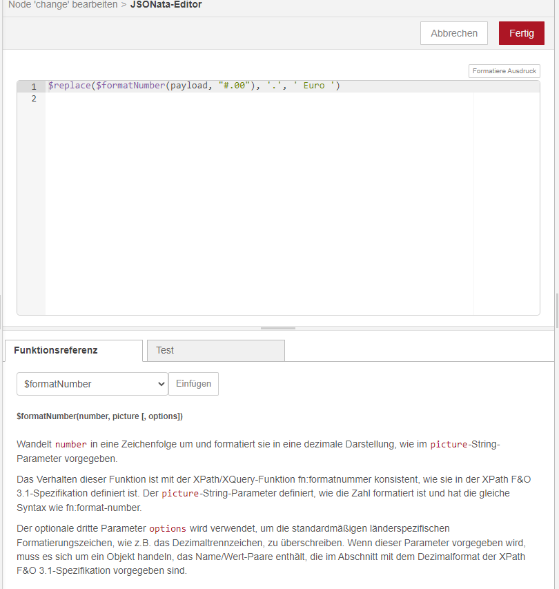

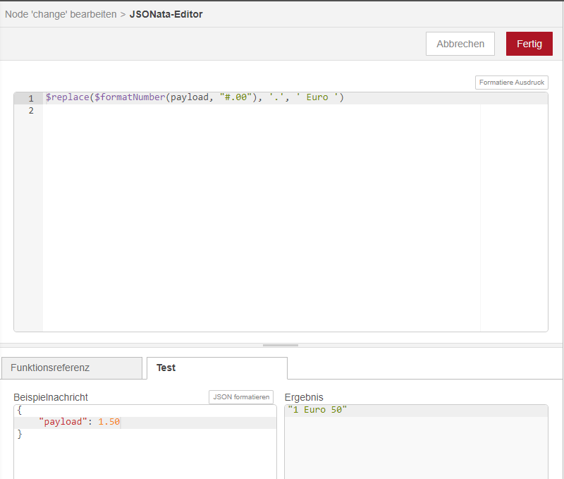

                Wenn Du auf die 3 Punkte klickst - die Anleitung ist zwar nicht besonders gut und ausführlich, aber hilft in den meisten Fällen.
                Über das DropDown kannst verfügbare Funktionen auswählen und diese sind dann auch auf Deutsch beschreiben:
                Über das Testfenster kannst Du dann prüfen, wenn Du die payload zu dem von Dir erwarteten Werten abänderst, ob das Ergebnis rauskommt:
                Ich hab auch mal mit den Format-Optionen bei den Zahlen etwas rumgespielt und die Syntax soweit rausbekommen, wie man Kommas als Dezimalzeichen bekommt - allerdings kann man damit nicht rechnen, aber für die Darstellung ggf. auch interessant:

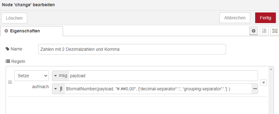

                Man muss dann aber schon in den Formatstring das Komma verwenden auch wenn die payload noch mit Punkt als Zahl rein kommt.
                        "type": "change",
                        "z": "6e170384.60c96c",
                        "name": "Zahlen mit 2 Dezimalzahlen und Komma",
                        "rules": [
                                "t": "set",
                                "p": "payload",
                                "pt": "msg",
                                "to": "$formatNumber(payload, \"#.##0,00\", {'decimal-separator':',', 'grouping-separator':'.'} )\t",
                                "tot": "jsonata"
                        "action": "",
                        "property": "",
                        "from": "",
                        "to": "",
                        "reg": false,
                        "x": 3680,
                        "y": 4280,
                        "wires": [
                                "bf7a7a83.a06298"
