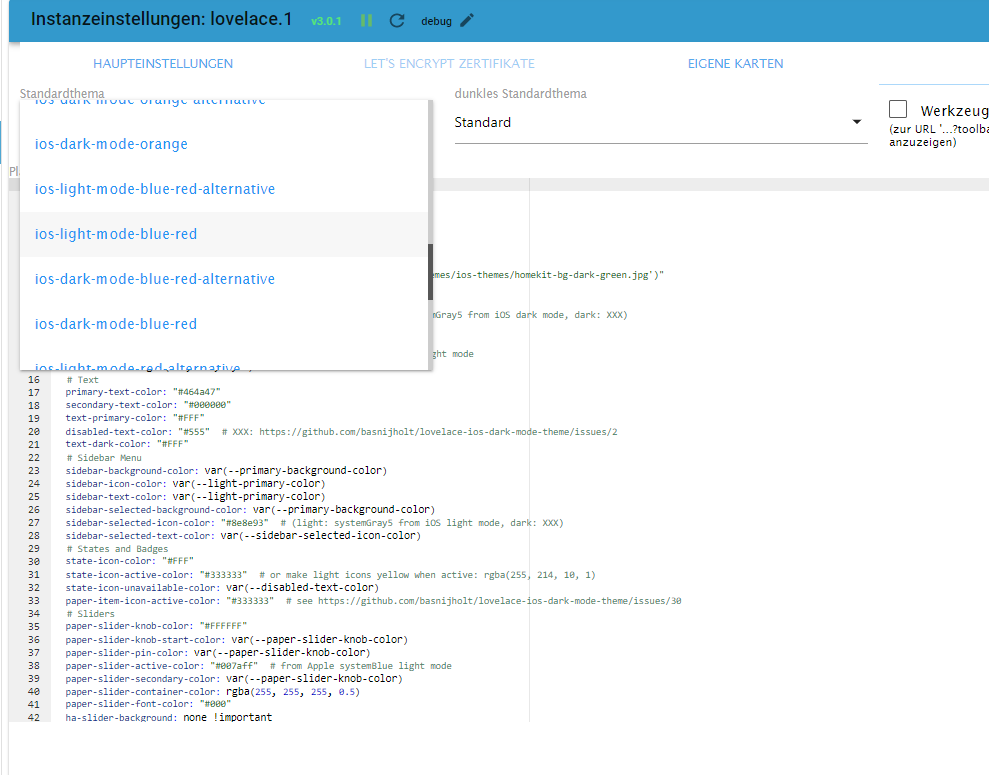

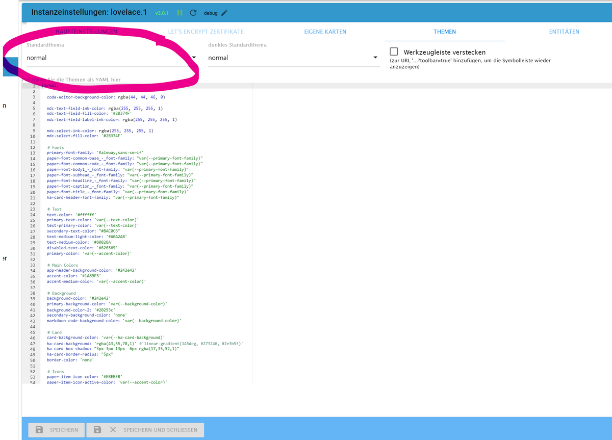

      Enfach bei den Settings vom Adapter unter Theme reinkopieren. Dann kannst du es etwas weiter oben auswählen.
      Mein Theme hab ich "normal" genannt......

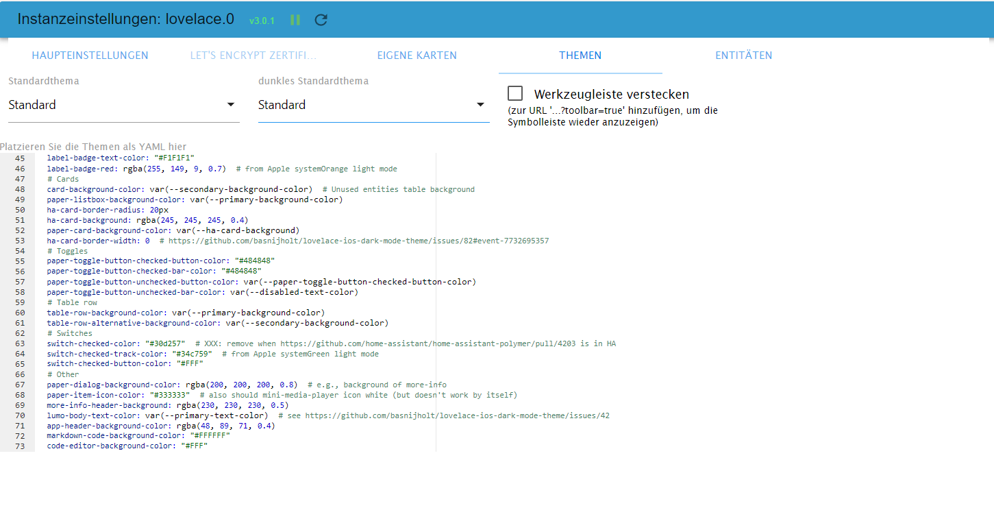

              David G.
              @zeverox
              Was mehr Infos was nichtig klappt wäre gut ^^.
              Hab es bei mir eingefügt und kann direkt die Themes wählen:

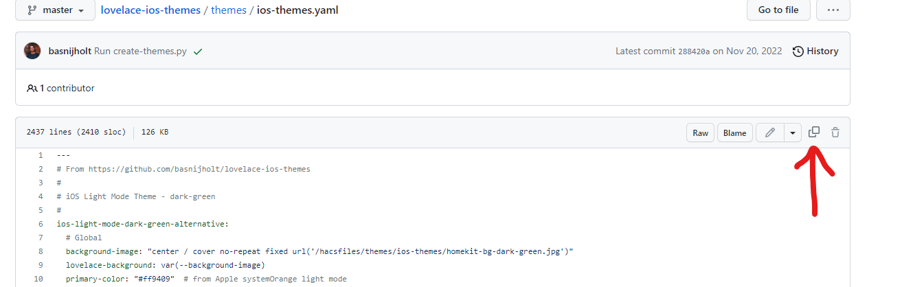

                  David G.
                  @zeverox
                  Und du hast keinen c&p-Fehler?
                  Hast auf git ja das Symbol zum kopieren.

                                      Ich hänge mich gerne mal hier mit an.
                                      Ich habe auch probleme mit dem Theme Ios.
                                      artet Lovelace nicht mehr zb. David.
                                      Auswählen von dem Thema, fehlanzeige, es wird nur Standart angezeigt.
                                      host.Tower
                                      2025-10-07 21:01:09.255	info	Restart adapter system.adapter.lovelace.0 because enabled
                                      host.Tower
                                      2025-10-07 21:01:09.255	error	instance system.adapter.lovelace.0 terminated with code 2 (INVALID_ADAPTER_CONFIG)
                                      lovelace.0
                                      2025-10-07 21:01:08.705	info	http server listening on port 8091
                                      lovelace.0
                                      2025-10-07 21:01:08.702	warn	Terminated (INVALID_ADAPTER_CONFIG): Without reason
                                      lovelace.0
                                      2025-10-07 21:01:08.702	error	Initialization error: YAMLException: end of the stream or a document separator is expected (6:1) 3 | # 4 | # iOS Light Mode Theme - blue-red 5 | # 6 | ios-light-mode-blue-red-alternative: -----^ 7 | # Global 8 | background-image: "center / co ...
                                      lovelace.0
                                      2025-10-07 21:01:08.687	info	starting. Version 5.0.1 in /opt/iobroker/node_modules/iobroker.lovelace, node: v22.19.0, js-controller: 7.0.6
                                      host.Tower
                                      2025-10-07 21:01:05.992	info	instance system.adapter.lovelace.0 in version "5.0.1" started with pid 2842898
                                      Knall ich oben am Code Standart: rein. Startet Lovelace, aber Thema ist "Standart"
                                      Installierte Version: 5.0.1 ( Auch bei älteren Versionen )
                                      Jemand eine Idee wo ich anfangen soll zu suchen :) ?
                                      Bin wieder für jeden Tipp dankbar :)

                                        David G.D Online
                                        David G.D Online
                                        David G.
                                        @eny
                                        Laut log hast du einen Fehler in deiner yaml
                                        Falls ich es richtig unterpretiere in Zeile 6.
                                        Gib in Google mal Yaml tester oder ähnlich ein. Gibt einige Seiten zum validieren.
                                        Es kommt wirklich aus jede Leerstelle an.
                                        EnyE 1 Antwort Letzte Antwort

                                          EnyE Offline
                                          EnyE Offline
                                          Eny
                                          @david-g
                                          Vielen dank für die Antwort.
                                          Habe nun die Background Bilkder hochgeladen, nun startet er ohne fehler.
                                          Leider aber unter Themen nichts auswählbar, Auch an sich siehts der code in meinen Augen nicht so aus wie es sollte, alles Grau :)
                                          Habe die ymal testen lassen, Originale von github wie auch ich sie benutzen würde. Alles IO.
                                          Irgend etwas mache ich falsch oder übersehe ich^^
