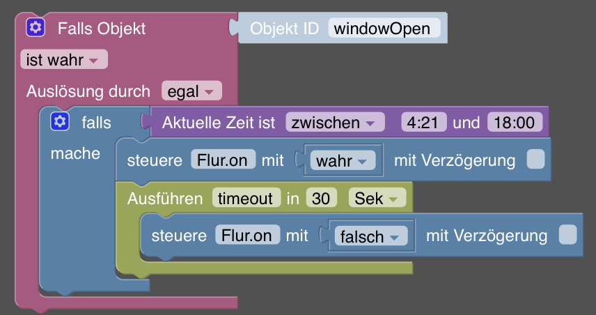

    ich habe ein sehr komisches problem...
    ich möchte gerne, sobald ich nach hause komme, es zwischen (in dem bsp.) 16:21 und 18:00 Uhr ist, dass mein Flur Licht für 30 sek. eingeschaltet wird. Ohne den trigger aktuelle Zeit funktioniert es.
    Mit trigger klappt es nur wenn ich für 16:21 - 4:21 schreibe. wenn ich die 18 Uhr als 6 Uhr schreibe, funktioniert es wiederum nicht. Habe ich hier einen Fehler gemacht oder bin ich einfach zu blöd?

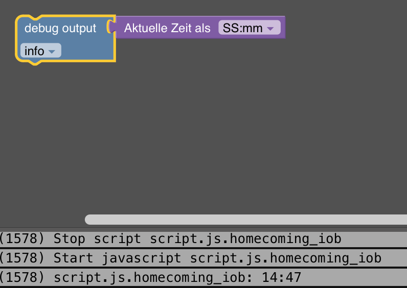

      @sebastian-0 sagte: klappt es nur wenn ich für 16:21 - 4:21 schreibe.
      Das wäre falsch! Stimmt die Zeitzone im OS unter dem ioBroker läuft?
      Was ergibt rechts im Log?

        daran habe ich gar nicht gedacht... abgesehen davon, dass die Uhrzeit 2 stunden zurückgeht, sollte das Uhrzeitformat aber ja passen.

          @sebastian-0 sagte: Uhrzeit 2 stunden zurückgeht
          Das ist UTC. Wenn die Zeitzone richtig eingestellt wird, klappt es auch mit der Uhrzeit-Prüfung.

            danke dir! das wars! nun klappts :)
