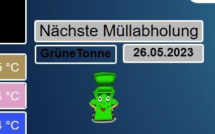

    Ich möchte gern die Hintergrundfarbe je nach einem Wert des Datenpunktes ändern.
    Speziell hier gehts um den trashschedule Datenpunkt "types"
    Dieser hat in meinem Fall 3 Verschiedene möglichkeiten
    "GrüneTonne" "Gelber Sack" "GraueTonne"
    Habe im Forum folgendes gefunden und an meiner Situation angepasst:
    {wert:trashschedule.0.next.types; wert=="GrüneTonne" ? "#006400" :: wert=="Gelber Sack" ? "#ffff00" :: wert=="GraueTonne" ? "#000000" }
    Im Editor ändert sich die Hintergrundfarbe dann in Grün (passt da die nächste Tonne Grün ist) aber wenn ich dann in runtime gehe bleibt der hintergrund farblos

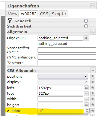

        Basics in VIS:
        Z-Index gibt die "Höhenebene" Deines Widgets an
        stell das mal auch, z.B. auf 10

          Habe ich getan, hat sich nichts geändert.

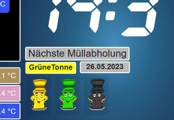

          Habe jetzt mal den code in folgenden geändert:
          {wert:trashschedule.0.next.types; wert=="Gelber Sack" ? "#ffff00" :: wert=="GrüneTonne" ? "#006400" :: wert=="GraueTonne" ? "#000000" }
          Also den gelben Sack nach vorne geschoben und nun wird im Editor die Farbe in Gelb geändert, was ja nicht stimmen kann da der Wert des Datenpunktes Momentan "GrüneTonne" ist.
          Aber in der Runtime bleibt der Hintergrund weiterhin Farblos

              Im Editor
              In der Runtime
