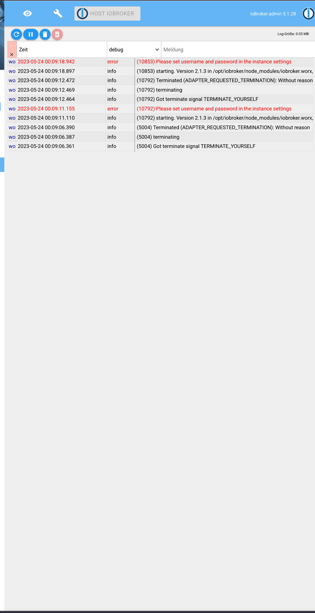

    Hallo, habe heute den Worx Adapter installiert
    und beim öffnen der Einstellungen des Adapters wird nur "File index.html not found" angezeigt. Adapter ist gelb. Kann mir da jemand weiterhelfen?
    Log zeigt Folgendes...

        Deine Admin Version scheint zu alt zu sein.
        Bin gerade am Handy aber wir sind meine ich schon weit über V6.

          @bill-s-preston
          Ich empfehle das komplette System auf den aktuellen Stand zu bringen, wenn allein der Admin veraltet ist, ist''s der Rest bestimmt auch..??
          Also mal her mit den Infos, wie Node Versionen, Js-Controller und dem ganzen System.. das kann ja alles und nix sein..

                                  MEMORY:
                                  total used free shared buff/cache available
                                  Mem: 3.8G 2.5G 168M 106M 1.2G 1.5G
                                  Swap: 99M 69M 30M
                                  Total: 3.9G 2.6G 198M
                                  Active iob-Instances: 36
                                  ioBroker Core: js-controller 4.0.24
                                  admin 6.3.5
                                  ioBroker Status: iobroker is running on this host.
                                  States type: jsonl
                                  • system.adapter.admin.0 : admin : iobroker - enabled, port: 7777, bind: 0.0.0.0, run as: admin
                                  • system.adapter.web.0 : web : iobroker - enabled, port: 8082, bind: 0.0.0.0, run as: admin
                                  Objects: 14252
                                  States: 9379
                                  Size of iob-Database:
                                  22M /opt/iobroker/iobroker-data/objects.jsonl
                                  9.7M /opt/iobroker/iobroker-data/objects.json.migrated
                                  9.7M /opt/iobroker/iobroker-data/objects.json.bak.migrated
                                  4.9M /opt/iobroker/iobroker-data/states.jsonl
                                  1.8M /opt/iobroker/iobroker-data/states.json.migrated
                                  1.8M /opt/iobroker/iobroker-data/states.json.bak.migrated
                                  pi@iobroker:~ $
                                  @bill-s-preston
                                  Ist ja immer noch nicht aktualisiert.
                                  Updates einspielen!!!
                                  Warum läuft der Admin eigentlich auf einem anderem als dem vorgesehenen Port?
