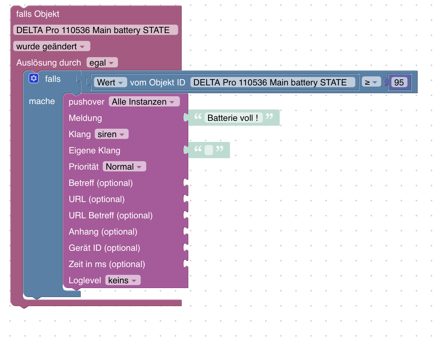

    ich möchte eine Nachricht bekommen per Pushover wenn meine Batterie 95% erreicht hat, funktionier eigentlich, aber leider hört das Skript nicht auf Nachrichten zu senden wenn die 95% und mehr erreicht sind.
    Ich muss irgendwie das Skript dazu bringen nur eine Nachricht zu senden bei erreichen der 95%, aber wenn es unter 94% fällt dann wieder bei 95% eine neue Nachricht.
    Kann einer helfen?
    Momentan sieht es so aus:
    viele Grüße
    MZ

      @zariomahn sagte: nur eine Nachricht zu senden bei erreichen der 95%, aber wenn es unter 94% fällt dann wieder bei 95% eine neue Nachricht.
      EDIT: Ändere die Überschrift: Es wird kein Skript gestoppt, sondern nur die Nachrichtenflut.
      Z 1 Antwort Letzte Antwort

        Hallo Paul,
        vielen Dank, funktioniert bestens.
