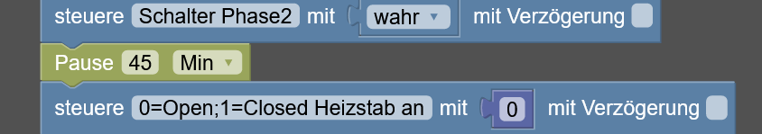

    Ich möchte in der VIS oberfläche ein Feld anlegen mit dem ich ein Script Zeitgesteuert schalten kann. Also zB 60min dann schaltet das Script aus oder im Script zB 60min Pause .
    Geht sowas und wenn ja wie kann man das machen? Das Script soll auch nur einmal ausgeführt werden .
    Also zb.diesen Pauseblock möchte ich gerne in der VIS eingeben können??

      @dirk-4 sagte: Pauseblock möchte ich gerne in der VIS eingeben können??
      Nimm diesen Timeout-Block anstelle vom Pauseblock:
        Dirk 4
        @paul53 Danke für die schnelle Antwort
        Das haut hin!!👍 👍 👍
