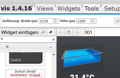

    Problem: Vis lässt sich nicht mehr exportieren also eine Sicherung erstellen.
    Meine Lösung wenn vielleicht auch umständlich hat aber bei mir nach Stunden von Misserfolgen zum Ziel geführt:
    1. Unter "Setup" neues Projekt erstellen.
    2. Das Projekt welches mann nicht mehr exportieren (sichern) kann öffnen.
    3. ALLE Widgets selektieren.
    4. Eventuell wird das eine oder andere Widget vom Programm "übersehen". In diesem Fall mit der Maus und gedrückter "Strg" Taste auch diese markieren.
    5. Widgets Exportieren
    Bei dem sich geöffneten Fenster
    mit der rechten Maustaste "allse auswählen" und dann mit der linken Maustaste auf kopieren klicken.
    1. Dann das von uns erstelte Neue Projekt öffnen und "Widgets Importieren" auswählen.
    Im sich öffenden Fenster "rechte Maustaste" drücken und dann einfügen.
    1. Mit etwas Glück und ein wenig warten (je nach Größe des Projektes) muss dann nur noch CSS Algemein und CSS Hintergrund wieder eingestellt werden.
    2. Die Auflösung vom Alten Projekt muss auch noch für das neue übernommen werden.

      @bs dann hast du es aber auch nicht gesichert.
      Es gibt für jedes Projekt eine json in der alles enthalten ist
