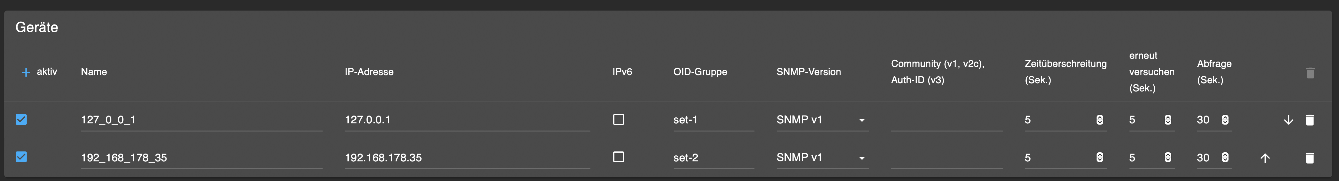

    Ich bekomme meinen snmp Adapter nicht korrekt zum laufen. Er bleibt permanent gelb.
    Das sind die Einstellungen meines Adapters:
    Bildschirmfoto 2023-05-17 um 17.15.57.png Bildschirmfoto 2023-05-17 um 17.15.45.png
    Ich habe den Adapter mal auf Debug gestellt und dann sieht das so aus:

      @damrak2022 Du solltest da schon was unter "Community" eintragen - ohne geht nicht.
      Und Du fragst echt Deinen localhost ab (127.0.0.1) ? Was fragst Du da ab ?

        @damrak2022 trag bei community public ein

          @djmarc75 Ich habe das jetzt geändert, bleibt aber weiterhin gelb

                                    @damrak2022 Deine oid-Gruppe heisst "set-2" (nicht sehr aussagefähig, aber egal).
                                    1. WAS genau hast du denn bei den OID-SETS eingetragen? Screenshot? Da muss auch mind 1 Eintrag mit der Gruppe set-2 sein und da muss ein für den Drucker passender OID eingetragen sein, z.B. 1.3.6.1.2.1.43.10.2.1.4.1.1 für Anzahl gedruckter Seiten.
                                    2. Bist du dir zu 100% sicher, dass die IP Adresse stimmt? Adapter Gelb = Kein Gerät verbunden --> das "riecht" nach falscher IP
                                    Damrak2022D 2 Antworten Letzte Antwort

                                          @amg_666 Die IP ist richtig.
                                          So sehen die OID Einstellungen aus:
